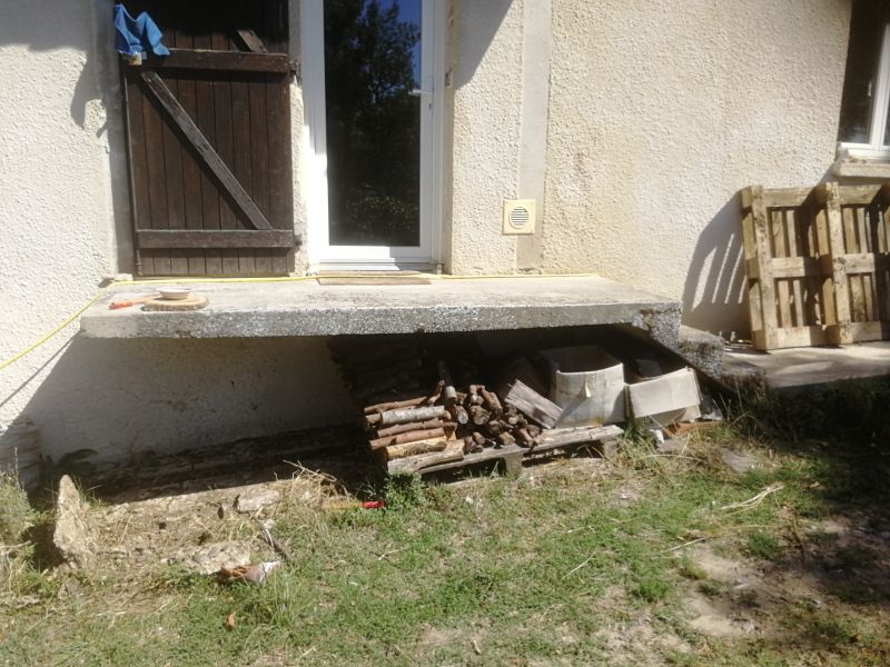

Pour accéder à ma maison il y a quelques marches puis une dalle en béton perpendiculaire au mur en face de la porte, cf photo :
Plusieurs personnes m'ont déjà fait remarquer qu'il faudrait que je rajoute un poteau vertical pour "soutenir" cette dalle, dans l'angle extérieur gauche quand on regarde la maison.
Je n'y connais pas grand chose, voici ce que je comptais faire :
- Couler du béton dans le sol au niveau de l'angle, pour y faire un plot carré de 40x40 cm à peu près, bien de niveau (le sol est en pente).
- Ensuite, insérer une poutre ou un gros chevron vertical entre le plot et la dalle, en mettant une matière plastique (genre une chute de tapis anti-vibration de machine à laver) entre le plot et le bois pour éviter le pourrissement du bois par remontée capillaire
Mais comment faire pour être sûr que le poteau soit assez "compressé" entre le plot et la dalle ?
Car si je me contente de couper pile à la bonne longueur j'ai peur d'avoir du jeu, ou alors que la dalle ne repose pas vraiment dessus "de tout son poids".
Est-ce qu'il faut que je positionne le poteau bois le plus vertical possible, puis que je rajoute des petites cales en bois entre le poteau et la dalle ?
Ou bien que je le coupe légèrement plus long et que je tape dessus à la masse pour espérer qu'il soit vraiment calé avec force ? au risque de le coincer sans réussir à le mettre parfaitement vertical ?

Je rejoins en partie w36xb2w. Si la dalle est là depuis des années, qu'elle n'a pas de fissure à la jonction avec le mur et que l'angle libre ne s'est pas affaissé, elle est très probablement ancrée dans la façade avec des aciers, et elle n'a besoin de rien. Jetez quand même un oeil à ces endroits-là, et sous la dalle : si le béton s'effrite et qu'on voit des fers rouillés, c'est un autre sujet.
Si vous voulez quand même mettre un poteau pour être tranquille, surtout ne le forcez pas à la masse. Une dalle en porte-à-faux travaille dans un sens précis, avec ses aciers en haut. Si vous la poussez fort par-dessous, vous inversez l'effort et vous risquez de la fissurer, l'inverse de ce que vous cherchez. Le poteau doit juste venir au contact, sans plus. Le plus simple c'est un pied de poteau réglable : vous le montez jusqu'à toucher et vous serrez légèrement.
Pour le plot, je le ferais un peu plus sérieusement qu'un carré coulé sur l'herbe. Creusez au moins 50 cm pour être hors gel, sinon il bougera au premier hiver. Et pour le bois, le tapis anti-vibration ne suffira pas, prenez un pied de poteau métallique qui surélève le bois de quelques centimètres, c'est fait pour ça.

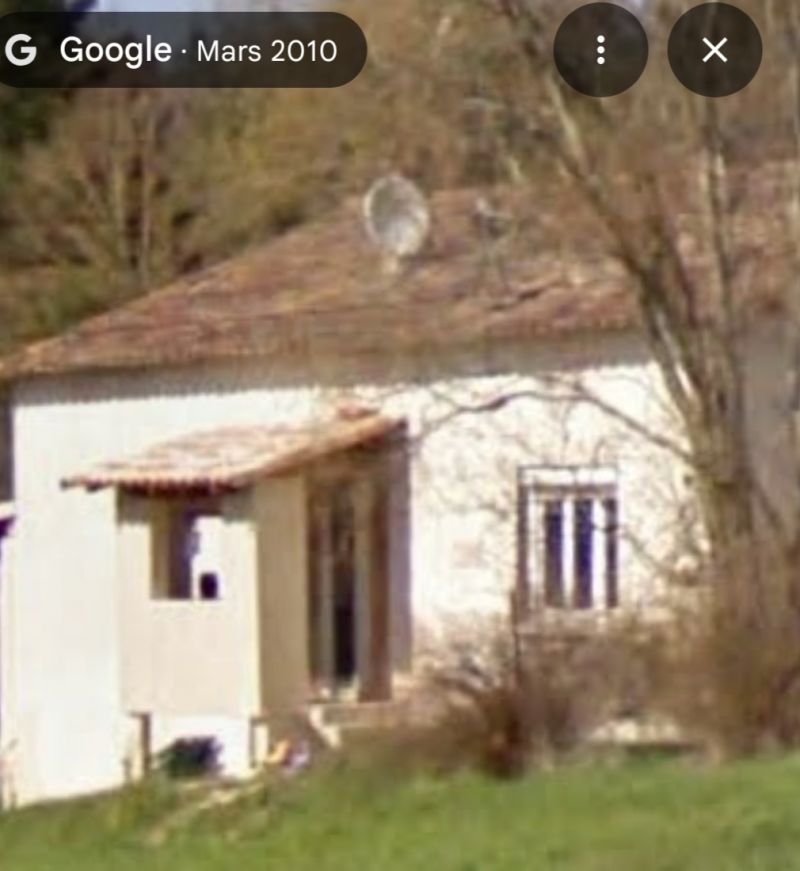

Je ne sais pas depuis combien d'années c'est comme ça... mais je sais que jusqu'en 2011, la dalle était plus large et recouverte de murs et d'un toit (porche fermé), et du coup il y avait un poteau béton cf photo trouvée sur street view ci-dessous :

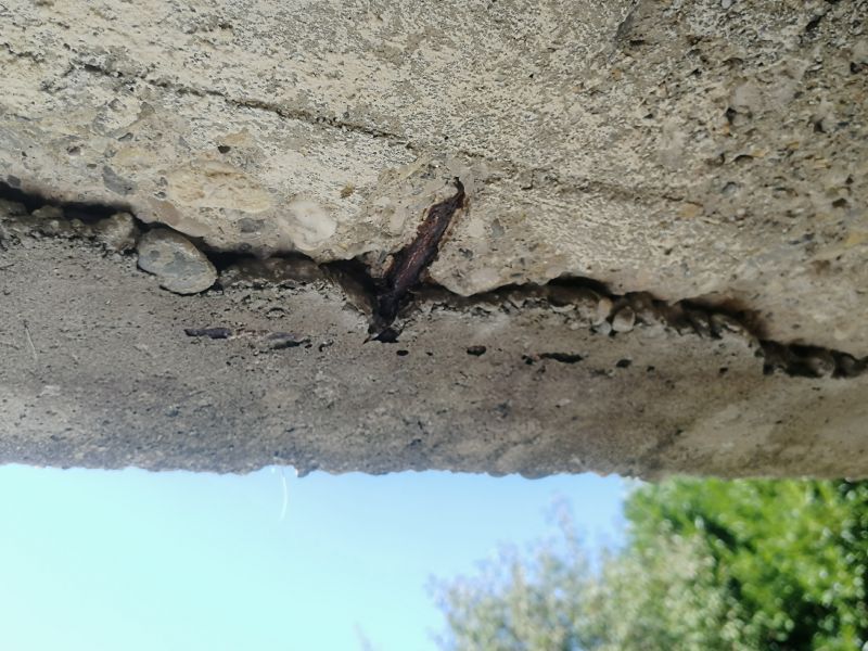

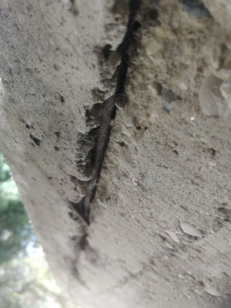

Citation: Jetez quand même un oeil à ces endroits-là, et sous la dalle : si le béton s'effrite et qu'on voit des fers rouillés, c'est un autre sujet.

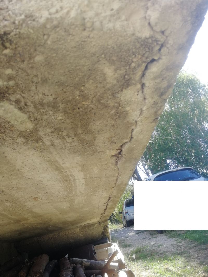

Je n'en ai pas parlé mais oui, le béton sous la dalle était éclaté à plein d'endroits : à 5-10cm du bord sur toute la longueur, et à d'autres endroits épars, avec les fers rouillés apparents etc, cf photos ci-dessous :
J'ai essayé d'appliquer des conseils que j'avais lu sur le net : j'ai piqueté le béton autour des fers, mis du Rustol antirouille, puis rebouché les trous comme j'ai pu avec un mortier de réparation fibré tout prêt..... je ne sais pas combien de temps ça va durer mon affaire, mais j'imagine que c'est moins pire qu'avant.

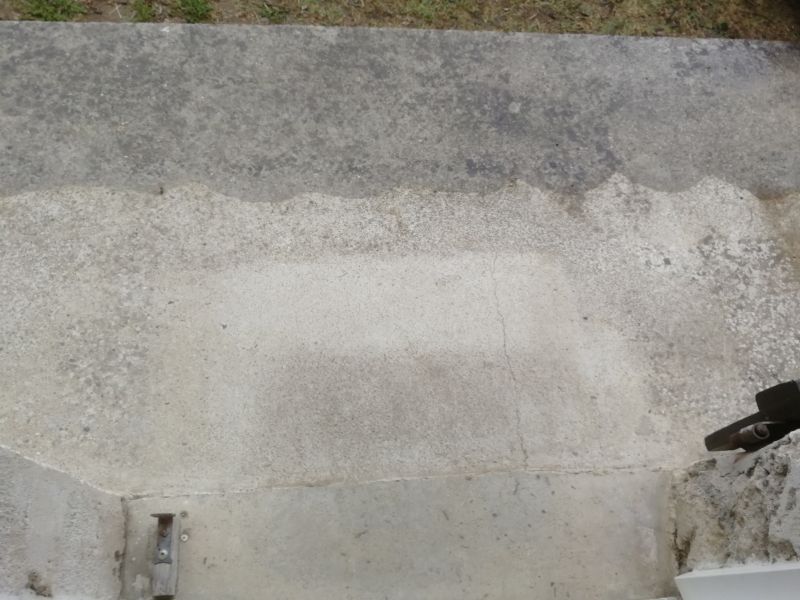

Et il y a une fissure visible sur le dessus de la dalle qui part du mur de la maison (sur la photo il pleuvait du coup la moitié de la dalle est mouillée) :

La fissuration en bout de Dalle est chose fréquente parce que les fers a beton ne sont pas assez protégés des infiltrations d'eau, ils rouilles et le béton éclate .
Les ronds doivent être a 5cm mini de l'extrémité du béton,bien souvent ils placent a 5cmm de l'axe .

Merci pour les photos, et la vue de 2010 change pas mal de choses. Si la dalle reposait sur un poteau jusqu'en 2011, elle n'a probablement jamais été calculée pour être en porte-à-faux. Les fers sont sûrement en bas, comme dans une dalle posée sur deux appuis, et pas en haut comme il faudrait pour une dalle qui ne tient que par le mur. Et la fissure que vous voyez sur le dessus, qui part du mur, c'est exactement là qu'une dalle comme ça souffre quand on lui enlève son appui. Ajoutez la rouille sous la dalle, et je ne dirais plus qu'il n'y a rien à faire.
Du coup, je remettrais un poteau, à l'endroit où était l'ancien si possible. Là, ce n'est plus ajouter un appui, c'est lui rendre celui pour lequel elle a été faite. Je garde le conseil de ne pas le forcer à la masse : un pied réglable que vous montez jusqu'au contact puis serrez fermement, c'est suffisant. Et un vrai plot hors gel en dessous.
Pour votre réparation, le principe est bon, mais elle tiendra seulement si l'eau arrête de rentrer. Bouchez la fissure du dessus, et passez un produit hydrofuge sur la dalle. Sinon les fers continueront de rouiller sous votre mortier.
Dernier conseil : mettez un repère sur la fissure du dessus, un trait de crayon à chaque bout et la date. Si elle s'allonge ou s'ouvre dans les mois qui viennent, faites venir un maçon ou un bureau d'études pour qu'il regarde ça sur place.
