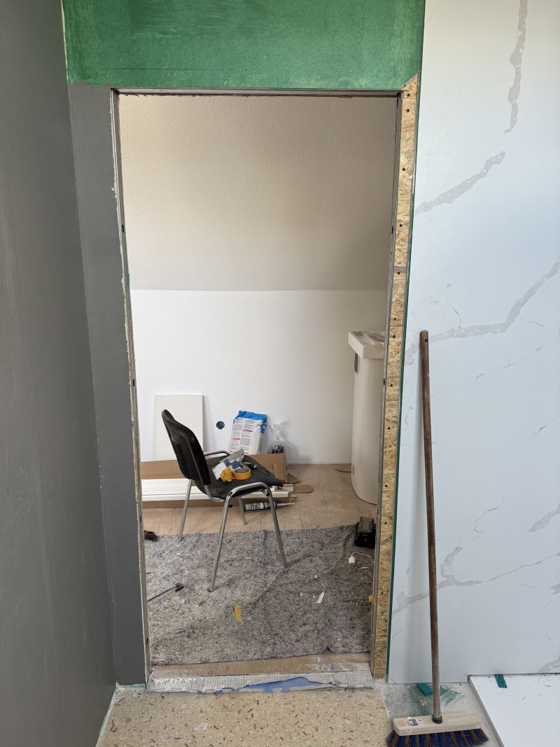

Nous sommes en plein travaux de rénovation et afin de réduire les coups, nous avons décidé d’acheter des portes intérieures, certes neuves, mais d’occasion chez un particulier.
Le seul souci, c’est que je n’ai pas vérifié visuellement la marchandise lors de l’enlèvement, et il s’avère que j’ai un ma possession des cadres de porte pour des cloisons de 70 à 75 mm, alors que mes cloisons font 100 mm (rail plus deux plaques de BA13, de part et d’autres )
La question est la suivante.
Est-ce que je peux couper la plaque de BA13 sur la largeur du cadre de la porte afin de pouvoir poser les cadres?
Voir photo :
J’ai déjà coupé d’un côté pour faire le test et ça semble fonctionner, mais je ne suis pas spécialiste.

Bonjour, sur la photo je crois voir de l'OSB ?
Votre solution n'est pas terrible, car cela risque de fissurer, ou vous allez devoir poser des couvre-joints.
Quand on rencontre votre problème, on pose les portes en tunnel.

Oui c'est ça. J'ai de chaque côté une plaque d'OSB et une de BA13.
Merci pour votre retour.
En tunnel , c'est à dire ?

Quand vous parlez de fissure, vous pensez à quoi ?

La fisure va ce faire entre le cadre de porte de le ba13,
Env. 20 message Bas Rhin
plaquisteheureux a écrit:La fisure va ce faire entre le cadre de porte de le ba13,
Et si je mets un joint silicone entre le cadre et le placo ? Ca pourrait aller ?
Dept : Bas Rhin
Possiblement, mais j'ai un gros doute : cet endroit va être très éprouvé à chaque fermeture de la porte.
plaquisteheureux a écrit:Possiblement, mais j'ai un gros doute : cet endroit va être très éprouvé à chaque fermeture de la porte.
Ok, je vais voir.
si je les monte en tunnel, il y aura le souci de la largeur de la porte non puisqu’on réduit l’ouverture ? Ou alors j’ai pas tout saisi ?
