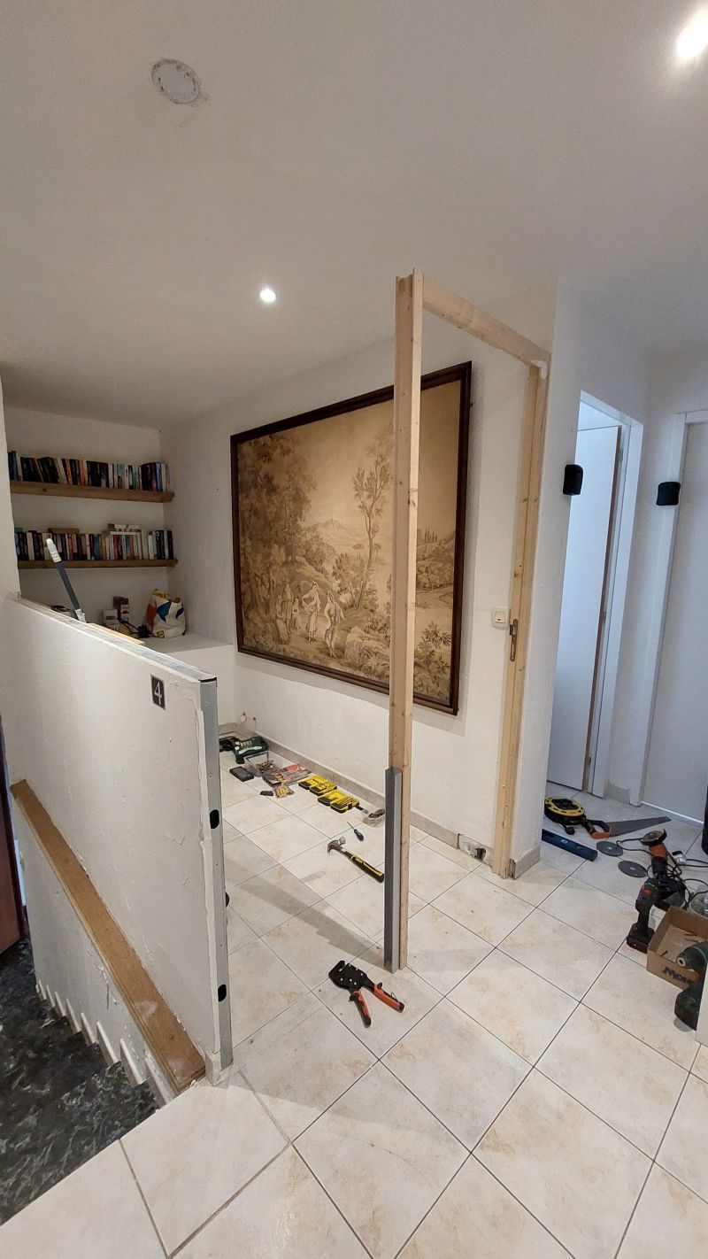

Je suis installé en France depuis peu, et je débute complètement en bricolage.

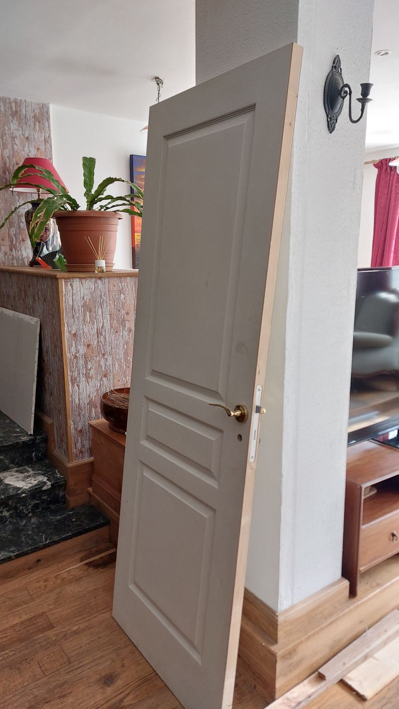

Je dois poser un bloc-porte comme celui-ci (voir aussi les photos ajoutées):
J’ai compris que ce type de bloc-porte est très courant en France, donc je me suis renseigné en regardant des tutoriels en français. En cherchant, j’ai vu qu’il existe apparemment deux façons de procéder pour la pose dans une cloison en placo avec ossature métallique.
La première méthode consiste à fixer directement la huisserie sur les montants et à intégrer le bloc-porte dans l’ossature métallique dès le montage:
Méthode 1 video 1
Méthode 1 video 2
Méthode 1 video 3

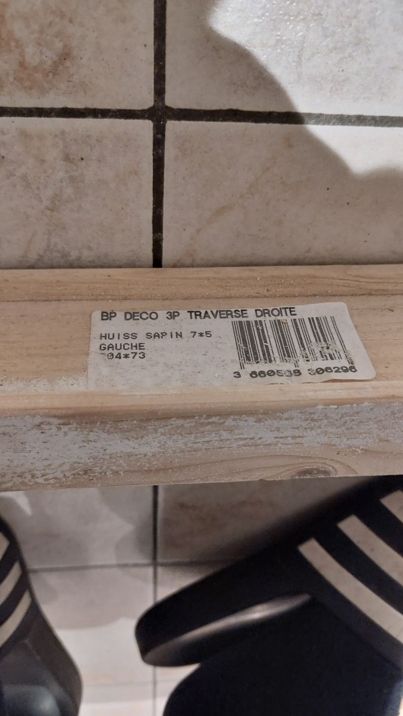

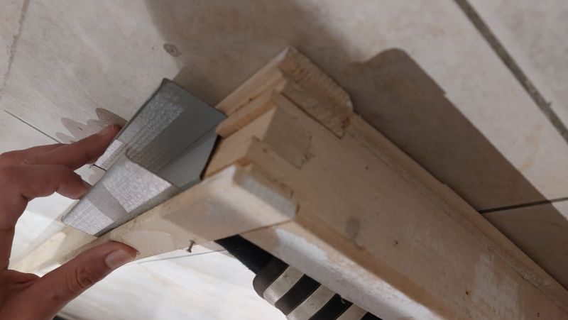

À ce sujet, j’ai une question : à l’endroit où la traverse haute rejoint les montants, il y a un petit morceau de bois qui dépasse dans la rainure censée accueillir le montant métallique (voir photo 2). Du coup, le montant ne s’insère pas parfaitement, sauf si je retire ce petit morceau. Est-ce normal sur ce type de produit, ou s’agit-il plutôt d’un défaut ?
La seconde méthode consiste à prévoir une ouverture avec un jeu de pose, terminer la cloison, puis installer le bloc-porte à la fin en l’ajustant avec des cales, avant de faire les finitions (type chambranle):

Du coup, je me pose plusieurs questions :
Est-ce que ces deux méthodes sont toutes les deux correctes pour ce type de bloc-porte ?
Y en a-t-il une qui est recommandée par rapport à l’autre ?
L’idée de laisser un jeu de pose et d’installer la huisserie ensuite avec des cales me paraît plus simple pour obtenir quelque chose de bien d’aplomb, de niveau et d’équerre. Mais je me trompe peut-être.
Quels sont, selon vous, les avantages et inconvénients de ces deux approches ?
Merci d’avance pour vos conseils!

Je comprends votre remarque : dans la vidéo que vous avez envoyée, le cadre de porte laisse de la place pour intégrer à la fois le montant métallique et deux plaques de plâtre de chaque côté dans la rainure extérieure, ce qui est idéal. Mais dans ce cas, les personnes dans les vidéos que je partage font-elles erreur selon vous ?
Et si ce type de bloc-porte n’est vraiment pas conçu pour des cloisons sur ossature métallique, à quel usage est-il destiné exactement ? Car il y a justement juste assez de place pour y insérer un montant M48. Pourquoi le fabricant l’aurait-il conçu ainsi ?
J’avoue aussi trouver étrange qu’il y ait de petits morceaux de bois dans les coins supérieurs extérieurs du cadre, qui gênent le passage du M48 (comme on peut le voir sur la photo).
Existe-t-il peut-être un bloc-porte aux mêmes dimensions, mais avec une conception légèrement différente (notamment sans ces morceaux de bois gênants), qui serait bien adapté aux cloisons en placo sur ossature métallique ?
