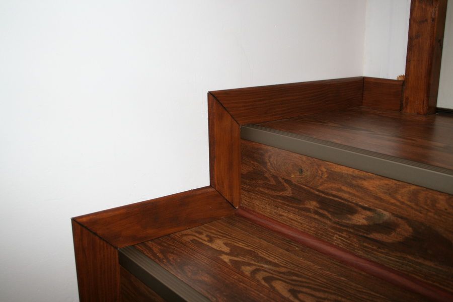

Un petit renseignement à vous demander.
Dans la maison que je viens d’acheter l’escalier qui va à l’étage n’a pas été terminé et est mal fait.
Donc je viens en appel à vous pour prendre tous bons conseils.
Le gros problème est que l’escalier sans doute « coffré » , penche on dirait. Les marches ne sont pas de niveau ainsi que les contre marche.
Un petit dessin volontairement accentuer pour se rendre compte. En gros, j’ai 2 cm à rattraper sur l’horizontal et la vertical.
Je pensais mettre du ciment de ragréage mais j’ai cru comprendre que cela ferait trop à rattraper.
Comment feriez-vous ? Je souhaite combler le manque en coffrant, mais avec quoi ?
Ciment relativement liquide, autre chose, et je veux que l’accroche à l’escalier présent soit correcte.
Ensuite, sur mon carrelage à l’étage sera mis un parquet stratifié et je ne sais si je ferai mes marches en bois, béton lissé, ou carrelage.
Mon gros soucis et de remettre cela d’aplomb et je comprends pourquoi l’ancien proprio ne l’a pas fait ! Il à du remarquer la boulette.

bonsoir
deja il est sale
va falloir le decaper poncer ou mieux legerement piqueter
ensuite tu coffre et tu coule un mortier avec une resine d'adherence
et pas liquide le mortier plus il y a d'eau moins il est resistant
il y a d'autres solutions a base de produit sikka plus techniques mais plus cher

Cela fait longtemps que je n'ai pas mis à jour ce fil mais ca y est, cela est terminé.
J'ai fais la partie plane des marches avec un mortier fibré de chez LM.
Puis les nez de marches ainsi que les contre marches avec un mortier fibré de chez Weber et Broutin (madarep) qui est trés costaud mais pas évident à mettre en oeuvre.L'ensemble mélangé avec du Sikalatex.
Me reste plus qu'a habiller le tout en bois !
Voici 2 photos du résultat.

Bonsoir à tous,
Enfin, mes escaliers sont terminés !!!!
Ils ont été habillés de parquet flottant stratifié que j'ai collé avec de la colle Adhelex en cordon !
Mes nez de marches sont en alu anodisé de couleur titium, couleur qui se rapproche le plus du parquet couleur foncé !
Ensuite les plinthes ont été acheté en pin brut que j'ai teinté avec du vernis chene foncé de la meme couleur que me poutres.
J'ai mis des quart de rond au niveau des contre marches, plus pour dire que je finissais les détails qu'autre choses, car le parquet n'a pas subit d'eclat pendant les diverses coupes !
Le flash rend les couleurs étranges, mais en réalité, les nuances sont trés peu visible !
Je vous laisse regarder dans l'ordre les photos de l'avancement des travaux !
Frank
Avant achat de la maison !
Refection du beton !
Escaliers terminés !

beau travail soigné, c'est sympa de ta part de mettre des photos des travaux terminés
