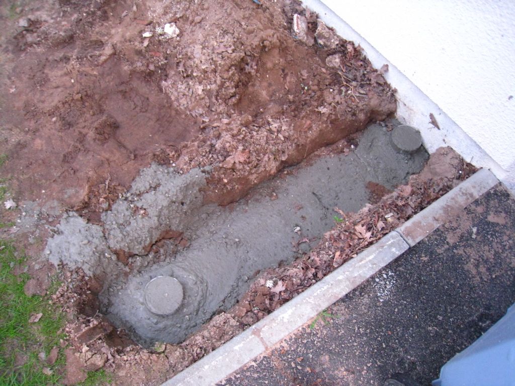

Personnellement, ça m'a tellement gonflé de régler chaque parpaing, que j'ai carrément coulé une sorte de poutre en béton comme ça, je règle une fois le coffrage et ça fait l'équivalent de 7 parpaings (3m5). Voir photo.

Sur le premier rang, j'ai fait des plots en béton dans un tuyau PVC de 200mm de diamètre et j'y ai mis des plaques perforées à angle droit, comme cela, il était très facile de régler la hauteur des lambourdes.

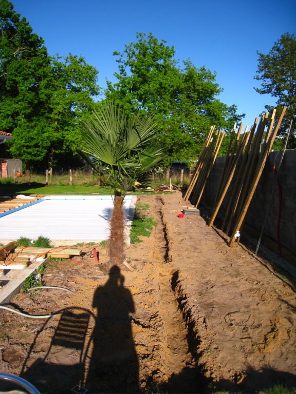

j'ai fait ma plage de piscine en bois exotique pour 50 m² sur terrain argileux: J'ai commencé un coté en utilisant des parpaings sur lit de béton en essayant de mettre à niveau : ca été trés galère et pris bcp de temps à creuser tous mes trous
j'ai donc changé de fusil d'épaule en louant une tarrière pour faire tous mes trous 40 cm de prof pour 20 cm de diametre ( 50 au total ) en moins de 2 h de temps !!! Béton coulé le lendemain en ajustant le niveau avec des tubes pvc coulé dans le béton.
lambourde exo 6 cm, lame ipe 14 cm*2 cm et vis inox 5*50 espacement 60 cm entre lambourde
super donc les parpaings plus jamais
Clair, la mise a niveau des parpaings, rien que d'y penser, j'ai abandonné l'idée. Caler un bloc de 50x20 cm sur toute sa longueur et sa largeur, c'est l'horreur...
J'ai opté pour une tranchée, puis coulage de béton, puis, pose des plots pvc dans le beton. C'est ultra facile a mettre a niveau : plus net et plus rapide, pour moi. En plus, aucun risque qu'un plot s'enfonce.

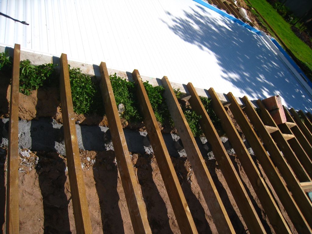

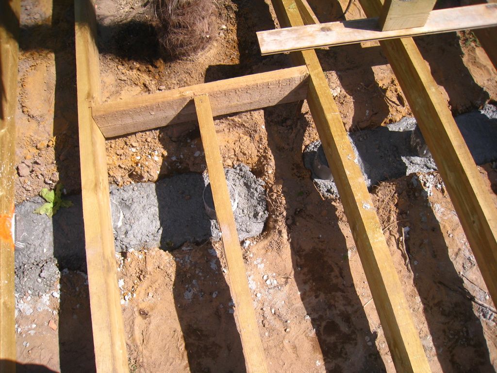

J'ai fait un truc un peu particulier, a savoir que ces plots ne servent qu'a soutenir la solive en son milieu (mes solives de 150x50 acceptent une portée maxi, pour 200Kg/m2, de 2m. Vu qu'elles font 3m, j'ai fait un plot de soutient au milieu). D'un coté, la solive est appuyée sur la piscine, de l'autre, sur une "longrine" de béton à niveau :
Donc, j'ai juste fait une tranchée, couler du beton (avec des fers) dedans et posé mes plots pvc sur le beton un peu sec, puis, j'ai baissé la solive pour qu'elle "ecrase" le plot pour le mettre a niveau. Je sais pas si je suis clair
La structure est fait maison oui. J'ai mis des bout de bois entre mes solives (etresillons) pour eviter que les solives vrillent.
Si j'avais un simple rectangle de bois a faire, j'aurai fait une grosse structure en solive de plus grosse section posées sur quelques plots, puis, des lambourdes posées sur ses solives. Ca aurait fait moins cher en bois. Mais toujours avec les plots coulés dans une longrine de béton, pour que la structure soit monobloc.
