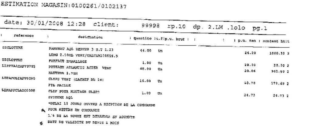

Pour mon terrain en pente, je compte également mettre des panneaux soudés.
Je compte le faire faire par un professionnel.
Pour environ 110 mètres linéaires, j'ai pour environ 4 000€ de matériel, et 2 200€ de pose.
Il s'agira de panneaux soudés de 1.53m de hauteur, une partie des poteaux sera scellée dans le sol, et l'autre sera scellé sur des platines.

c'est vrai, je suis d'accord que le prix est fonction de la qualité.
j'avais ouvert aussi un post https://www.forumconstruire.com/construire/topic-80494.php ou je posais une question sur le diametre des fils.
la marque, c'est schertz doville pro maille de 100x55, longueur 2.50ml, fil 4mm ht 1.23m.
je te propose de me repondre sur mon post, je te donne les details de mon calpinage (sur mon post) dans quelques minutes (je m'absente un petit moment) . tu lis le format autocad?

Quant à la qualité, moyen.... maille 100 x 55, surtout en 2.50n de large et fil de 4 mm
Mon prix était pour un produit avec une maille de 100 x 50 - Fils horizontaux de 4.50 et verticaux de 4.00 et surtout un panneau de 2.00 de large donc moins sollicité en largeur et plus facile à poser pour une pente.
Qui dit panneaux de 2.00 dit plus de poteaux qu'en 2.50, donc tout compte fait ton prix de fourniture n'est pas si top que ça !

Moi j'ai ça comme prix pour du Lippi, t'en penses quoi isquiv94 ? Merci.

sinon, mon prix au ml comprenait les poteaux (je ne sait pas si j'etais clair ou pas)
fanf, on est partis sur les memes carateristiques de panneaux (http://www.lippi.fr/FR/produits/produits_details.php?p=34&label=Panneau+Z%26eacute%3Bphyr+III)

On est sur les mêmes prix. J'ai le prix en Atlantis si ça t'intéresse...

Fanf,
Tes prix sont corrects pour le produit proposé.
