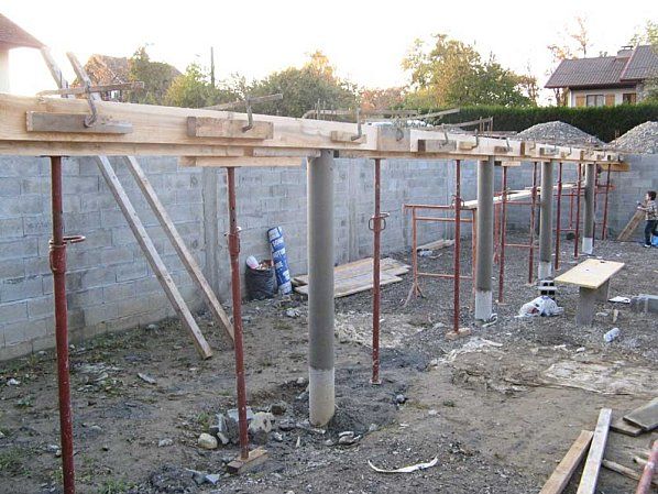

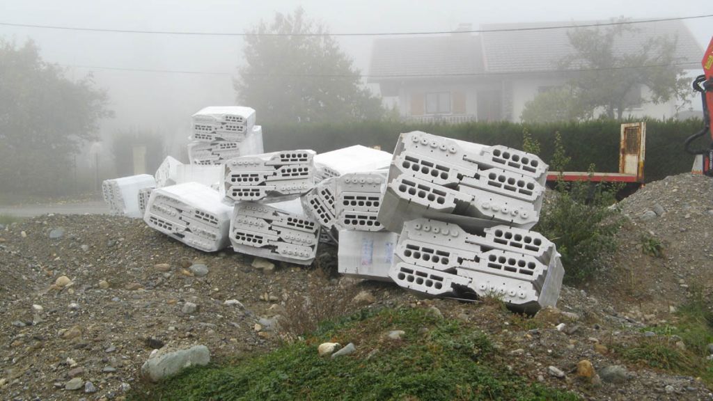

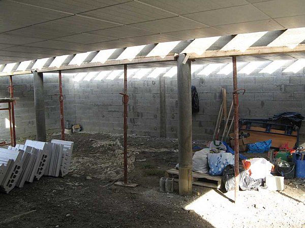

a salut stef07 !!! voila qui m interesse car ton projet a des point commun avec le mien . je vois que ton sous sol est en parpaing de 20 avec 1 poteaux tout les 2 metres . c est un macon qui ta conseillé de faire ainsi ? ton sous sol est il entierement enterré ? c est quoi la marque de ton hourdis avec languette ?

Non j'ai amener mes plans chez le fournisseur de materieux et eux m'on fait le plan (pour qu'il soit au norme) avec les detail poto, ecartement , le nombre exact de poutre, ferraille, et l'isolation etc etc
Sinon pour la marque je crois que c'est du kraft -je sais plus le nom exactement)
enterré 3 sur 4 (la 4ieme pour l'entrée)

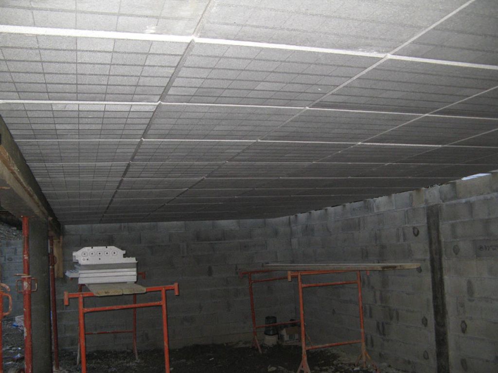

salut stef07 . c est quoi la sous face de ton hourdis ? polystyrene ??

Oui tous polystrene les 2faces et au dessus j'ai couler le beton/ferraillage
Pour les potos etc, en faite avec mon plan, le revendeur de matos, ma fait mon plancher au norme (poids etc) il ma tirré les plan avec le nombre de poto, distance et pareille pour le plancher avec le nombre exact, de polystirene, la ferraille et poutre
Car j'ai une maison de plein pied de 170m2 (17m x11) donc longue distance
J'ai egalement renforcé les murs (car vue que les 3/4 est enterré à environ 1.5 de moyenne j'ai mis des sortes de poto dans le mur pour eviter qu'avec le poids de la terre .... la cata non visible sur les photos car dans le mur
