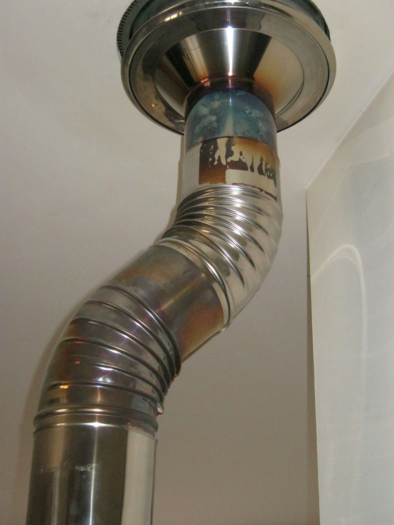

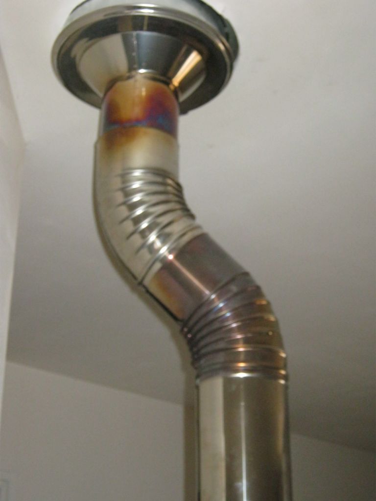

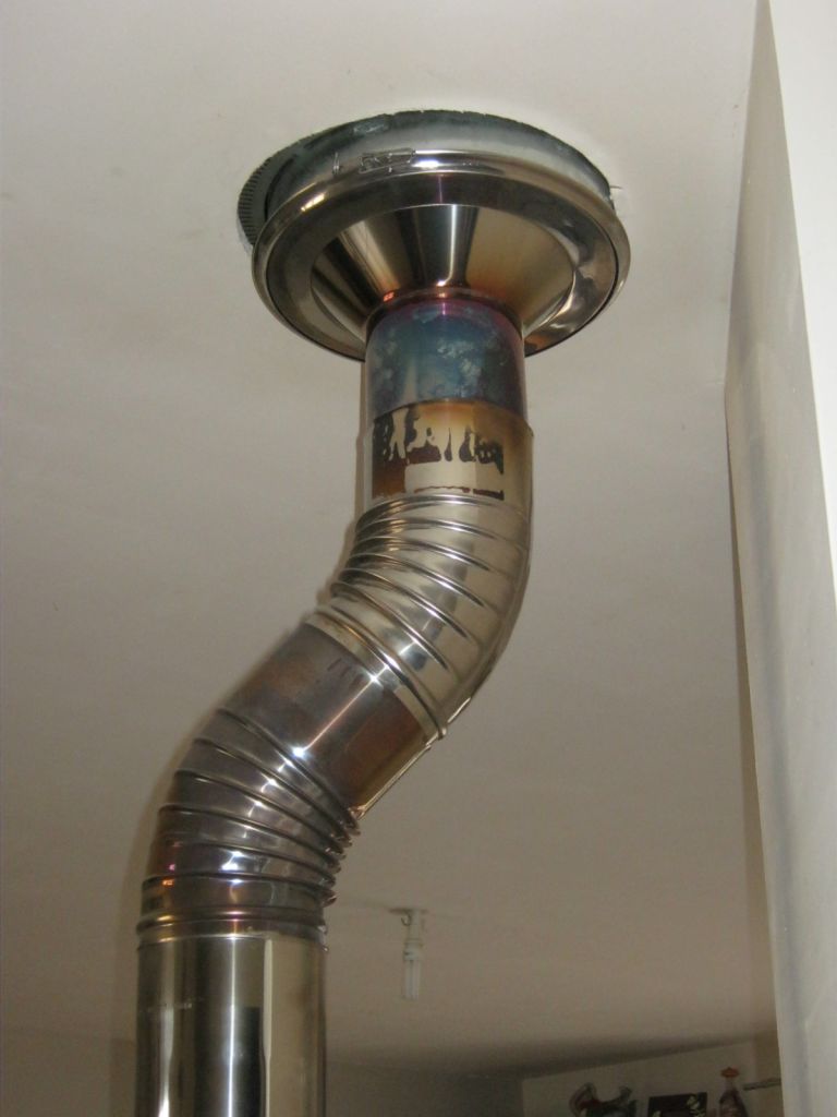

ici pas de degats les pompier on enlevé le petit bout de bois qui restait et on demonté les tuyaux qui sont dans la salle pour verifier quil y avait pas de bouchon et effectivement y avait rien ils ont verifié aussi dans les combles voila ils ont tout remonté et il nous on meme dit quon pouvait rallumé mais bon pas vraiment envie!
a part un peu de suie tombée sur le sol et de la fumée en enlevant le bout de bois pas de degats apres coup on s'est meme demandé si on avait "bien fait" de les deranger mais c'est vrai que sur le coup ca fait peur de voir petit a petit le tuyaux rougir enfin pour notre cas c'etait surtt le coude et ca arrivait jusqu'a la reduction du plafond

des petites photos des coudes mais ne faites pas attention les pompiers les ont remonté a l'envers
en realité c'est bcp plus coloré que sur les photos

- je pense que les coudes ne sont pas en cause.
vous avez du avoir un dépot au niveau de la réduction et c'est la que ca c'est enflammé ; après les flammes sont descendus dans le coude.
Je peux me tromper mais, changer le poele me parait pas la solution...
Le probleme viens effectivement du débit de fumée mais c'est plus relatif à la taille des conduits, il y aura toujours moins de débit dans le gros tube que dans le petit car le volume de fumée est constant lui.

merci pour vos conseils mais ce quon trouve etrange c'est que les coudes et reduction n'etais pas specialement sale donc rien n'empecherait ce genre d'accident de recommencer
