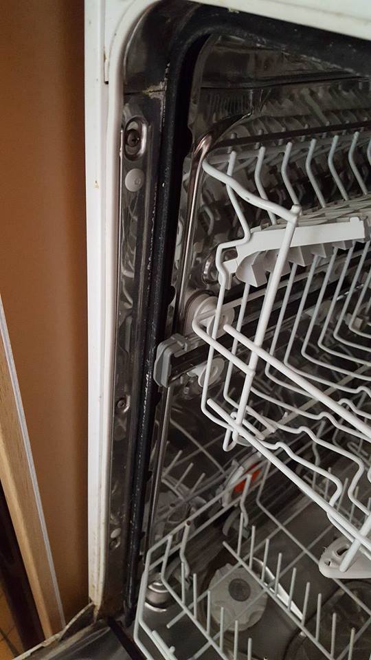

A l'intérieur du LV?
Dept : Saone Et Loire
Membre utile Env. 1000 message Herault

rosenoire71 a écrit:A l'intérieur du LV?
Oui, attends 2 minutes, je te poste une photo pour illustrer

Env. 30 message Saone Et Loire
Une question qui peut paraître un peu bête c'est quoi la joue?Unsure
La joue d'appui, c'est la pièce verticale, coloris plan de travail apparement qui est à gauche de ton LV et qui supporte le plan de travail

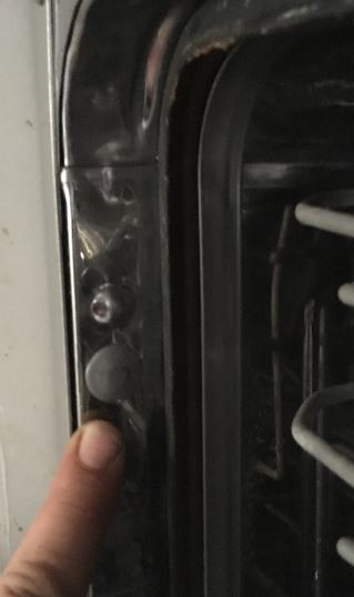

Sa y ressemble non?
rosenoire71 a écrit:Sa y ressemble non?
Bien évidement,
Ton LV se fixe donc en "latéral"
Par contre vis en inox olbigatoires !
Mais il y a pas de sortie derrière le petit caoutchou ou vont sortir les vis?
sa y ai je suis perdu Crying
rosenoire71 a écrit:Mais il y a pas de sortie derrière le petit caoutchou ou vont sortir les vis?
T'inquiètes, si ce n'est pas "pré-percé" un foret de 3mm de diamètre pour le faire et mise en place des vis....
Les capuchons suffiront à l'étanchéité, pour recourir la tête des vis.
Fais les photos ce soir de tes fixations de l'évier, et on en reparle ensuite.
Bonne après midi
