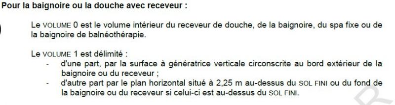

Membre ultra utile Env. 10000 message Manche (50)
plaquisteheureux a écrit:Salut, merci de continuer à faire vivre de posts, cela me permet de ne pas l'oublier ! La visite du consuel pour l'immeuble et prévu entre le 20 et le 25\05 je lui poserais la question, bien que je ne doute pas de Rfco
Je trouve cela pas très logique, et de plus, j'ai déjà vu des inspecteurs êtres plus tatillons, je lui demanderais donc si c'est de coutume de faire cela.
On est d'accord que dans un douche, un baignoire, on est hors volumes après 2m25 de haut (la limite du volume 1), non?
Donc du classe I passe sans soucis vis à vis de la norme.
Mais, perso, sans être un géant, bras levé j'atteins les 2m40
De : Manche (50)
Et dans une baignoire c'est le fond de la baignoire toujours surélevé par rapport au sol qui compte non ?
Dept : Alpes Maritimes
Oui, tu as bien raison, encore une aberration.
Calète a écrit:Et dans une baignoire c'est le fond de la baignoire toujours surélevé par rapport au sol qui compte non ?
oui
De : Manche (50)
Merci Rfco.

 Pouvez-vous m'indiquer où l'on trouve cette information, qui est un peu différente des volumes? Je n'ai rien trouvé, et un électricien m'a sorti une information similaire, et encore hier un artisan sanitaire refuse de mettre le sèche-serviette en sortie de douche.
Pourtant bmirelaine et JeanKlervi n'ont pas eu ce soucis, alors qu'il n'ont clairement pas 1m80...
Dept : Bas Rhin
Bonjour, c'est ce qui est préconisé pour des douches à l'italienne !
https://www.promotelec.com/particuliers/fiche/douche-a-lital[...]es-volumes-de-securite/
Les 1m80 c'est pour une douche sans receveur pour déterminer la limite externe du volume 2 c'est donc la définition des volumes

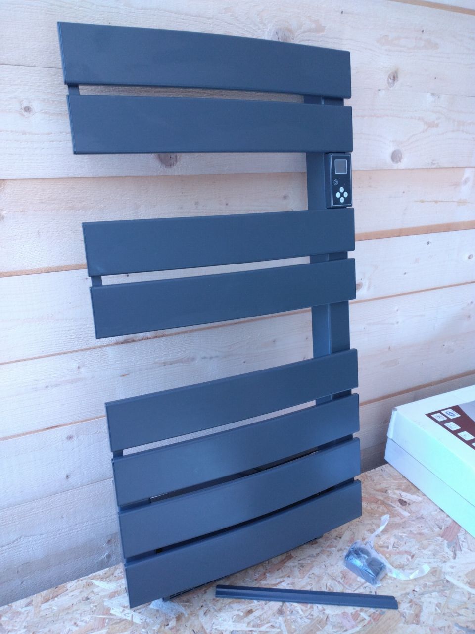

Membre utile Env. 500 message Castelsarrasin (82)
Bien d'accord avec plaquiste heureux, mon mari voulait absolument un sèche serviette pour le mettre en soufflerie au moment de la douche, mais finalement en 12 ans je ne l'ai jamais fait. Donc effectivement le sèche serviette est une option non indispensable pour moi.

Nous on pose cela dans toutes nos salles de bain, https://www.weldom.fr/p/radiateur-soufflant-salle-de-bain-fi[...]on-clam-2000-w-82748111
( je viens dans achetter 5 )
Nous, on pose cela dans toutes nos salles de bain, c'est économique, car il ne fonctionne que quelques minutes, ça chauffe vite, cela ne prend pas de place, car on le pose en hauteur, et le plus souvent au-dessus de la porte. Par contre cela ne sèche pas les serviettes, mais celui de Manu-d.en-haut non plus ! Ou alors il faudrait le faire fonctionner plusieurs heures
Oui très bien ton truc plaquisteheureux. Peut-être qu'un jour je vais en mettre un en plus (quand mon soufflant sera en panne), c'est pas cher (même si on ne le prend pas chez Amz Wink)
Le mien, EST un sèche-serviette, ET soufflant (mais le soufflant ne fait que 1000 watts) :

Pour les douches avec receveur, c'est 60cm autour du receveur.
Env. 300 message Bas Rhin
plaquisteheureux a écrit:Pour les douches avec receveur, c'est 60cm autour du receveur.
C'est bien ce que j'ai compris, donc si je mets un receveur de 90x100 ou 90x110,  j'aurais bien 80cm ou 70cm jusqu'au sèche-serviette, qui serait bien en volume 2.

Dans les deux cas, vous êtes en volume 2, mais Rfco vous a déjà dit que vous pouvez poser ce sèche-serviette en volume 2.

Il rêve, on peut mettre un radiateur en volume 2 (sous conditions), les notices de ces radiateurs le disent
