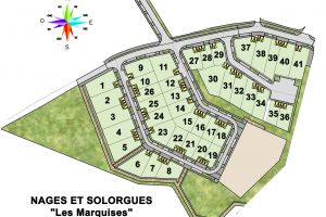

L'objectif de ce sujet est de rassembler les futurs acquéreurs et voisins du lotissement "Les Marquises" de Nages et Solorgues (30).
Nous pourrons ainsi échanger sur des sujets/questions et problématiques communes.

Futurs acquéreurs d'une parcelle dans cette ZAC, nous serions intéressés de connaitre la profondeur de vos fondations.
D'après l'étude de sol mené par l'aménageur, le lotissement serait composé d'argile limoneuse.
Nous avons eu des échos sur la profondeur des fondations de 2 maisons construites dans la ZAC (1,30m et 0,80m), mais nous ne savons pas si des études de sol ont été faites pour leurs parcelles justifiant ces choix, ou s'il s'agit de réalisation au "pifometre" de la partde leur constructeurs.Unsure

En effet le lotissement repose bien sur un sol argileux.
J'ai eu une étude de sol sur le lotissement qui confirme le besoin de recourir à des fondations profondes (Ancrage 0.5m et fondation 1.5m).
Je n'ai pas encore d'étude de sol réalisée sur ma parcelle mais dès que ce sera le cas, je pourrai vous en indiquer la teneur exact.
Pour prévoir ce surcoût éventuel, j'ai demandé au constructeur de prendre en compte des fondations plus profondes.

Le géotechnicien pour l'étude de sol passe mercredi prochain faire les sondages sur notre parcelle, nous serons bientôt fixé pour les fondations.
Les travaux d'aménagement ont commencé sur la partie haute du lotissement, ils ont bien avancé !
Env. 40 message Gard
Notre étude de sol a finalement été reportée, nous avons attentdu le bornage provisoire des terrains, elle a donc été effectuée la semaine dernière.
J'étais présent lors des sondages, et j'ai pu discuter avec la personne du bureau d'études, qui m'a clairement dit que le sol est bon (bien que composé de marne et d'argile), et que des fondations à 1.20m seraient amplement suffisantes.
Nous attendons le rapport pour fin de semaine pour être fixé.
La tranche 1 avance, ils ont posé les compteurs, nous nous sommes d'ailleurs apercu que le notre ne serait pas situé à l'entrée de la parcelle mais a l'opposé Sad

Je pense que nous avons fait appel au même bureau d'études pour le sol, car la personne qui s'est chargée de la notre en avait profité pour réaliser celle d'un voisin juste avant. Je suppose donc que c'était pour vous Biggrin
Notre compteur sera du côté de l'impasse qu'ils ont créé, en limite de proprieté et sera donc à 25 mètres des points de raccordements dans la maison.
C'est d'ailleurs le cas pour toutes les parcelles les plus au Nord de la ZAC, nous nous retrouvons tous avec le compteur à l'opposé de l'entrée, car les réseaux sont situés du côté de cette impasse.

Mon étude de sol a été réalisé.
Pour une maison sans étage ils ont préconisés des fondations à 80.
Le bureau d'étude qui a réalisé l'étude de sol est "Armasol" qui travail avec notre constructeur. Nous n'avons pas payé directement la prestation, mais de mémoire ils avaient parlé d'un coûts de 900€.
