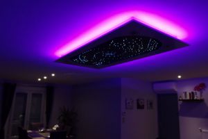

Hola,
J'étais en vacance la semaine dernière donc j'ai commencé par péter toute les cloisons de mon rez de chaussée. L'objectif étant de faire des sous plafonds pour distribuer plus facilement les gaines électriques.
Après avoir consulté ce forum (encore merci à tous et notamment à K3nSh1n ) je me suis lancé dans la mise en place des corniches.
Mes plafonds étant des hourdis j'ai suivis les tuto youtube de TAKA YAKA (le mec est TOP): https://www.youtube.com/watch?v=8UDQLBHGpmQ
J'ai donc réalisé mes corniches et sous plafond avec des tiges filetées et des bascules. Un peu long à mettre en place mais avec un laser et des échasses de plaquistes ça passe
Les corniches font 45cm de longueur donc 14cm de débord, hauteur 17cm et retour d'angle de 8cm.
Gérant déjà un peu de domotique, j'ai prévu d'utiliser des rubans de 12v en mettant des alim tous les 5/6 m.
Les deux prochaines we c'est elec... et après j’espère commencer le placo.

Photographe Env. 200 message Anglet (64)
La phase Lego c'est le meilleur. Maitenant tu va en chier ^^ Tu va mettre le rgbw de fibaro pour les leds ? j hesite a changer et passer en 12v mais comme j 'ai 12m et 15m j'ai peur que ca dépasse la puissance pour le fibaro.
