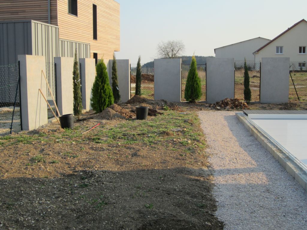

En voilà 5 :
Allez, encore un, et c'est bon...
Reste à finir de désherber... retourner la terre, ratisser... et continuer à planter le reste !!!

Début de la peinture des murs (ceux de droite) et plantation des cheveux d'ange : petit trou, super facile !!!
Bon, il faut qu'ils verdissent (les cheveux d'ange)...

Tous les murs sont peints, il reste encore un carré d'herbes... on tient le bon bout de ce côté là !

Je remarque que vos murs n'ont pas de couvertines, c'est nettement plus esthétique car avec on perdrait l'effet "colonne de Buren" mais ils vont très mal vieillir (je parle en connaissance de cause car j'ai eu le problème); d'une part, vous aurez très rapidement des traces de coulures et, d'autre part, l'eau finira par s'infiltrer entre le mur et l'enduit qui va se décoller par plaque ici et là à cause du gel. Votre enduiseur ne vous a pas informé ?
Dept : Doubs
C'est vraiment sympa ce muret à trous

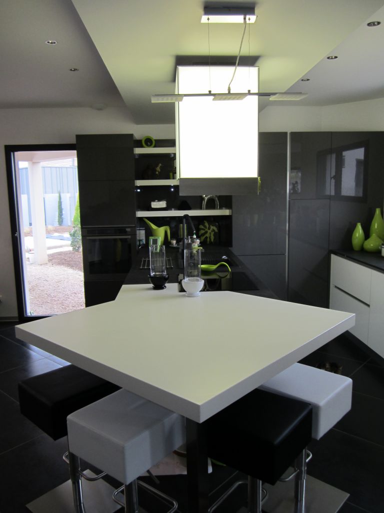

Dans le récit, j'avais mis des photos de la cuisine en cours de pose. Les protections n'étaient pas enlevées et tout n'était pas terminé.
Maintenant, c'est vraiment fini.
Voici le rendu avec la hotte "ice cube" allumée.

WAOW! tres original et surtout TRES JOLI

Superbe ta cuisine...le rendu nickel chrome avec le sol.
Bien vu

Superbe cette cuisine !
De : Dijon (21)
Super photolover Env. 3000 message Auxonne (21)
Wouahhaaaouuu la grande classe !! W00t Happy
De : Auxonne (21)
Env. 60000 message
Belle cuisine.Digne d'un beau show room.
Messages : Env. 60000
Env. 20 message Savoie
superbe cette cuisine! vous avez du goût en tout! c'est un régal de voir vos choix esthétiques!

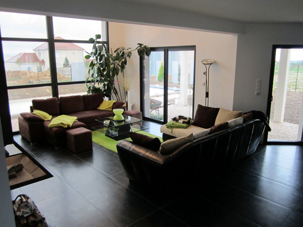

Du côté du salon...
Bon, on aimerait bien changer les canapés (autres coloris) mais pour l'instant, cela restera comme cela !
Vue depuis la mezzanine

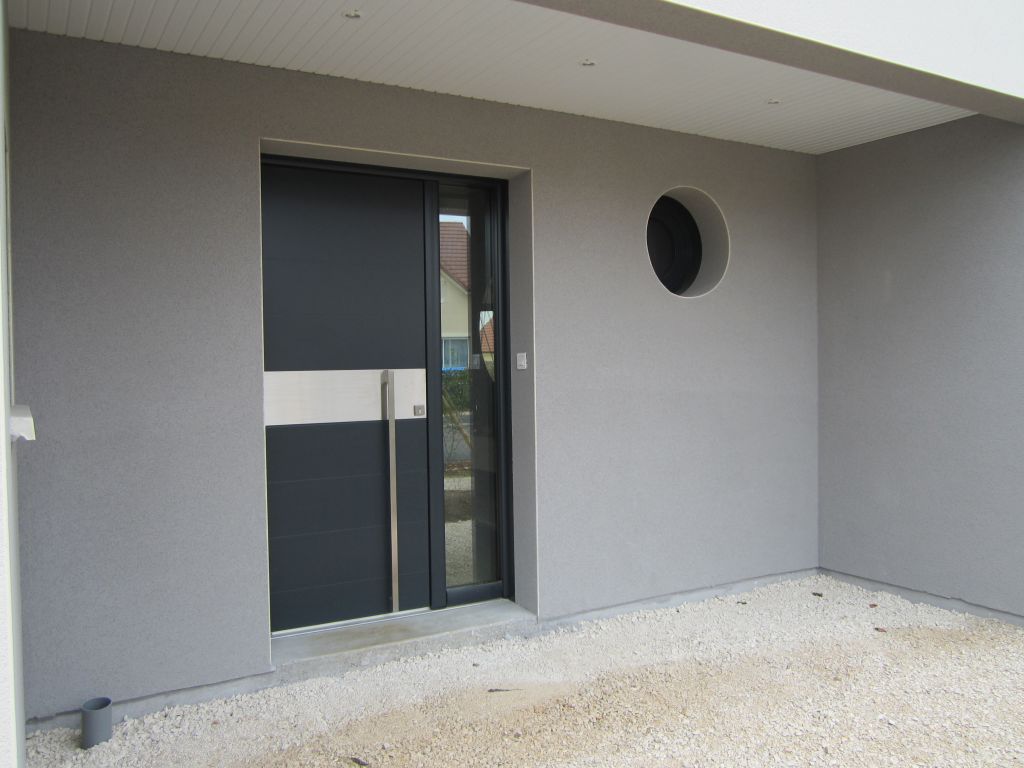

Vue de l'entrée, du côté extérieur : porte Oxygène de Bel'm et hublot
Entrée

concernant les couleurs du sol gris foncé et des canapés, j'hésitais à mettre un canapé un peu anthracite ou gris souris car mon sol est couleur tabac (un mélange de gris et brun)...au final je vois que cela ne choque pas du tout (en tous cas moi) et j'aime bp..idem pour les meubles devant les baies car comme chez vous j'aurais bp de murs mangés par les baies...donc contente de voir l'effet chez vous!!cela me plait. votre déco est élégante elle me plait bp!!bravo
