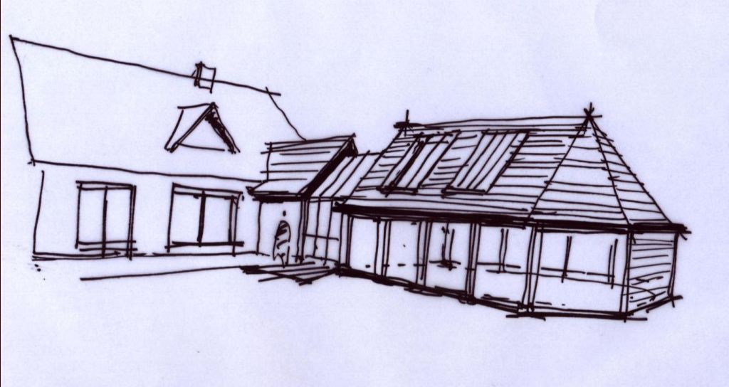

J'avais pensé à ça aussi : il te plait pas ce principe?
Je penche, donc je suis
Chris
Env. 20 message Epreville (76)
Chris a écrit:J'avais pensé à ça aussi : il te plait pas ce principe?
C'est un de mes préfèrés.

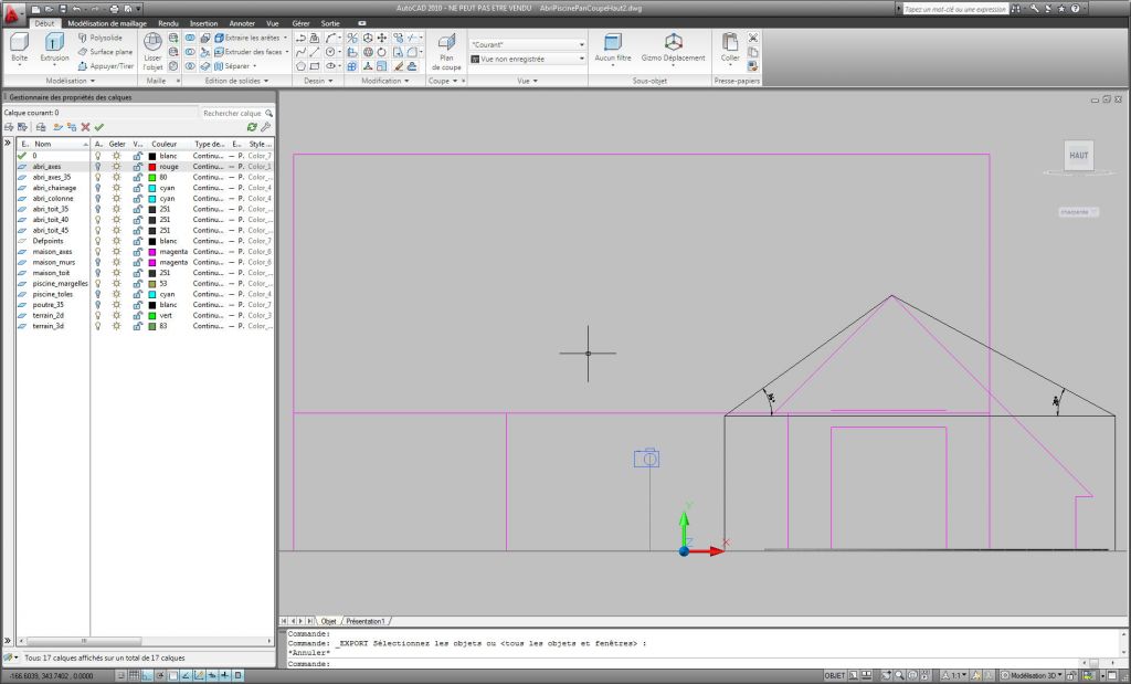

Le problème c'est que c'est un dessin comme ça sans cotations.
Une fois mis en plans, la hauteur est plus importante que sur le dessin.
Pour reduire la hauteur j'ai changé les pentes, du coup pas de raccordement avec l'existant...
A force de modifier le plan je suis arrive au résultat que j'avais posté au début.

En fait, il faudrait que le bout de ton extension soit semi circulaire, tu vois ce que je veux dire? (actuellement, tu es dans le prolongement du "couloir" qui est relié à ta maison)
La partie circulaire serait sur la partie la plus large de ta piscine

bonjour je suis couvreur 35 c est pas assez dans ta region je verrai plutot un deux pentes car il pousserait moins sur tes poteaux,et tu seras surchargé avec tout tes arretiers ,vu la hauteur de la maison je trouve le projet un peu ( beaucoup)disproportionné si tu as la possibilité de voir un archi en tant que conseil( je sais c est dur ils aiment tous l argent) courage
Dept : Ardeche
Env. 1000 message Pyrenees Atlantiques
En fait le problème vient du fait que ton abri est plus large que le coté de ta maison,il n'est donc pas possible de garder la meme ligne de faitage et la meme pente.je pense que tu devrais modifier la pente de ton abri en gardant par contre la meme ligne de faitage.
Tu adaptes ta pente en foction de ta largeur et de ta hauteur.
Si au milieu comme sur le dessin de l'archi tu mets une sorte de verrière je ne pense pas que la différence de pente des 2 toits sera choquante à l'oeil.

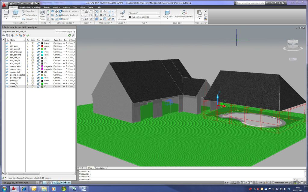

Un autre essai vite fait.
J'ai laissé les pentes a 45° pour l'alignement avec la maison.
Le passage en verriere entre la maison et l'abri n'est pas representé.
A l'extremite j'ai juste fait un pan coupé dans la toiture.

Je pensais à un truc dans ce style

chepon64 a écrit:En fait le problème vient du fait que ton abri est plus large que le coté de ta maison,il n'est donc pas possible de garder la meme ligne de faitage et la meme pente.je pense que tu devrais modifier la pente de ton abri en gardant par contre la meme ligne de faitage.
Je viens d'essayer, les pentes sont trop faibles. 36° d'un cote et 28° seulement de l'autre...
C'est assez proche du projet
Sauf que j'ai du allonger la forme et que je ne l'ai pas raccordé avec la maison, mais c'etait prevu.

Fais descendre ton toit jusqu'en bas, non?
Tu peux y mettre des velux pour la lumière
Et la solution d'un seul pan, tu y as pensé?

Membre utile Env. 4000 message Pau (64)
L'idée de l'archi est un peu celle que j'avais en tête.
Dans l'esprit de légèreté de ligne, pour moi il serait préférable de séparer l'abri piscine de l'habitation par un espace vitré, sachant que cette verrière serait du côté arrière dans l'alignement de la toiture habitation et sur le devant en parallèle mais en dessous de la volée de toit, avantage en plus de cette surface vitrée maintenir la lumière actuelle dans la pièce.
Ensuite, afin de casser cet ensemble linéaire, tu désaxes la structure de l'abri afin que le pan arrière, qui serait toujours en parallèle à la toiture habitation, te permettes un passage le long du bassin, passage indispensable pour nettoyage et confort de baignade, par contre sur le pan avant tu créais une double pente qui te permettrais de récupérer une hauteur raisonnable sur la sablière du portique avant, sachant que cette casure pourrait être en tuile sur la partie haute et verre en partie basse, avantage du verre ou polycarbonnate (moins beau mais moins cher), c'est de pouvoir descendre jusqu'à 5% de pente, autre avantage de cette partie vitrée, avoir ton bassin au grand jour et bénéficier des rayons du soleil, partie vitrèe qui peut aussi s'ouvrir à 50%, produit très cher.
De : Pau (64)
Paul64 a écrit:L'idée de l'archi est un peu celle que j'avais en tête.
Tu pourrais me faire un petit croquis ?
