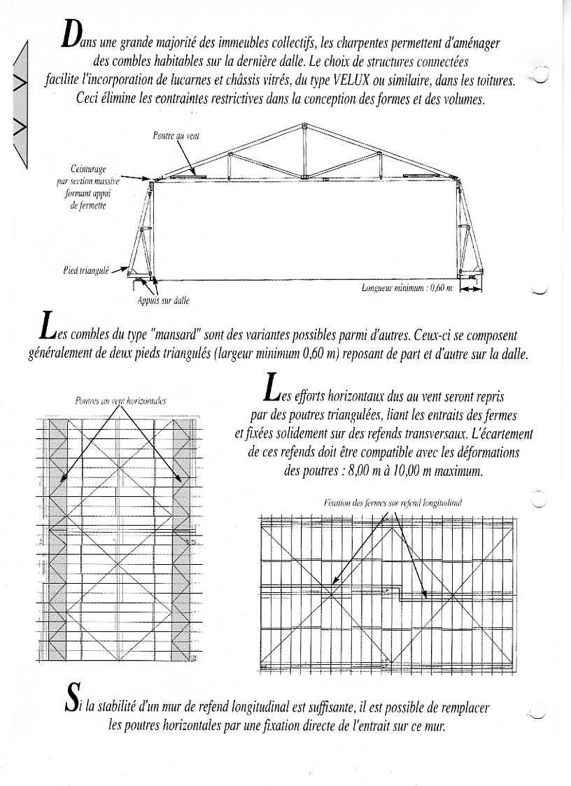

Etude de faisabilité , fermette de charpente ?

Bonjour, pourrait-on m'indiquer si ce type de fermette peut être réalisée ( voir image pièce jointe si çà marche ? ) entre les murs porteurs environ 8 m , mais refend d'appui au milieu - si conception incorrecte , suis preneur de toute proposition -
Connaissez-vous des entreprises ( france ou belgique ) ayant déjà réalisé ce type de fermette ?
merci
http://img408.imageshack.us/img408/5200/fermetrapeze.png

j'essaie un autre serveur pour le croquis :
http://www.cijoint.fr/cjlink.php?file=cj201002/cijJhWs4gO.png

Oui c'est possible.

Ok merci .
