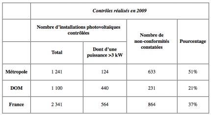

C'est Consuel qui l'affirme : sur les 1 241 installations photovoltaïques contrôlées en métropole, 51% étaient non-conformes !
37% d'installations dangereuse en France, et même jusqu'à 51% en metropole. C'est le chiffre complètement hallucinant que Consuel (Comité national pour la sécurité des usagers de l’électricité) a publié ce 23 mars. A quels risques les propriétaires sont-ils exposés ? Dans 72% des cas à des risques d’électrocution et pour les 28% restants, à des risques d’incendie. Gloups !
Les principales non-conformités rencontrées lors des contrôles sont les suivantes :
  • Absence d’étiquette d’avertissement
  • Plusieurs prises de terres distinctes non interconnectées
  • Valeur de la prise de terre incorrecte
  • Mise en œuvre incorrecte (connexions, type de câble, etc.)
  • Absence de parafoudre dans les zones kérauniques > 25 ou dans les bâtiments avec paratonnerre
  • Section inadaptée du circuit entre l’onduleur et le réseau
Si les installateurs en DOM s'en sortent mieux avec "seulement" 21% de non-conformité, c'est parce que les attestations visées par CONSUEL y sont fournies systématiquement par les installateurs, ce qui les incite à une plus grande vigilance sur le respect des règles d’installation. En métropole la situation est très différente et s’explique par la diversité de qualification des entreprises, mais aussi par l’absence d’un contrôle obligatoire.
Notez que les 1 241 installations contrôlées en France l’ont été à titre volontariste... Imaginez quel pourrait être le taux de non-conformités si le processus de l’attestation de conformité était rendu obligatoire !
