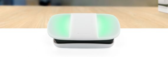

Smappee est un boitier qui se connecte facilement à votre réseau électrique pour analyser votre consommation. Il permet de savoir quels appareils consomment de l’électricité, de gérer des prises à distance, surveiller votre production photovoltaïque et de contrôler le tout depuis son smartphone ou sa tablette.
Comment ça se présente ?

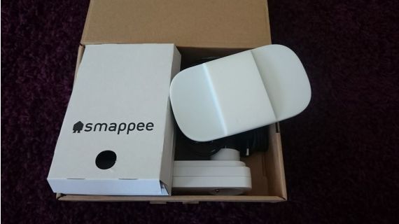

Le pack Smappee est composé d’un boitier donc, plutôt joli mais ça reste subjectif,  d’une prise pour piloter des appareils à distance, d’une alimentation et des connecteurs nécessaires à l’analyse de votre réseau.
L’installation
L’installation physique est plutôt simple : il suffit de placer un élément autour de la phase de votre installation, au niveau du tableau électrique. Tout est très bien décrit dans cette vidéo et effectivement, c’est très simple :
C’est là toute la force de Smappee : pouvoir analyser votre consommation sans gros travaux, sans modification du câblage électrique de votre domicile. Assez bluffant !
Ensuite, on passe à la connexion internet et là, chez moi, ça a été plus compliqué. Je ne sais pas si c’est du au fait que le SSID (le nom du réseau wifi) de mon réseau personnel contient des accents, mais j’ai eu un peu de mal à m’y connecter par mot de passe. Au final, il m’a fallu passer par la fonction WPS de ma livebox.
Ca y est, mon Smappee clignote vert, il analyse ma consommation. Je telecharge l’application Smappee sur mon smartphone Android (elle existe aussi sur iOS). Je suis prêt à décortiquer ma conso. L'application m'indique immédiatement ma consommation électrique instantanée :

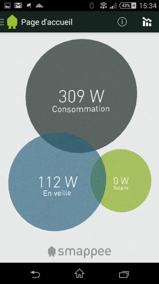

Analyse de la consommation

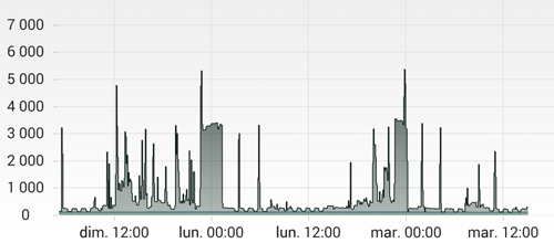

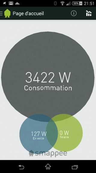

Très rapidement, l’application nous indique combien la maison consomme actuellement. C’est assez magique et plutôt réactif.
Très rapidement, les graphs de consommation se mettent à jour et l’évolution de notre consommation est alors facile à analyser.
Vous pouvez configurer le prix auquel vous payez l'électricté et ainsi savoir exactement ce que vous dépensez chaque jour, chaque mois, chaque année. Malheureusement, Smappy ne gère pas encore le système heure creuse / heure pleine. Les couts indiqués ne sont donc pas tout à fait réalistes pour ceux qui ont ce type de contrat en France.
A noter que les données peuvent être telechargées au format csv pour être exploitée sur un tableur (comme excel) sur https://my.smappee.com/

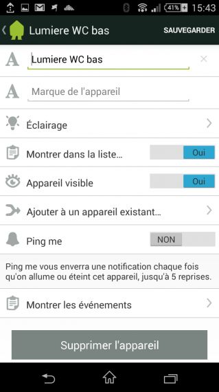

L’application Smappee vous propose de détecter manuellement les divers appareils de votre maison. La méthode est simple :
  • Vous créez l’appareil dans l’application
  • Vous éteignez l’appareil
  • Vous lancez la reconnaissance
  • Vous allumez l’appareil
Là, Smappee est sensé reconnaitre son signal électrique et le détecter. Autant être franc, ceci n’a jamais fonctionné pour moi, même pour une simple ampoule filament. Je me demande pourquoi Smappee propose cette option tant elle ne semble servir à rien. Bref, heureusement, Smappee sait détecter et reconnaitre tout seul les appareils électriques de votre habitation.

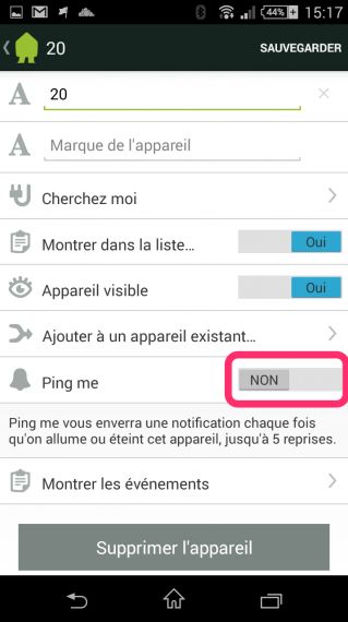

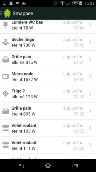

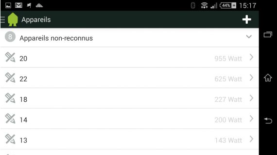

Après quelques jours de fonctionnement, le menu « Appareils » de votre application va commencer à se remplir d’appareils non identifiés :

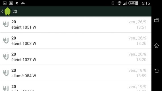

Pour chaque appareil, vous pouvez consulter les dernières heures d’allumage et d’extinction, ce qui vous donne les premiers indices pour tenter de les reconnaitre.
Pour savoir plus facilement à quel appareil vous avez affaire, vous pouvez demander que l’application vous alerte dès que celui-ci s’allume ou s’éteint grâce à la fonction « ping me » :
Enfin, la section « évènements » de l’application, qui affiche le journal de tout ce qui se passe dans votre maison, et en particulier l’activité de vos appareils, vous sera aussi d’une aide précieuse.
Une fois l’appareil identifié, il suffit de l’éditer pour le nommer.
La reconnaissance est une vraie chasse aux indices, traque aux allumages/extinctions ! Mais ça vaut le coup (et le coût) ! En quelques jours, vous aurez reconnu les appareils les plus faciles à repérer (chauffe eau, four, grille pain, plaque induction, lave linge, etc …). Pour le reste, il faudra jouer de votre flair, et ce n’est pas toujours évident. Votre moitié va normalement rapidement commencer à saturer de vos « tu as allumé quoi hier à 15h48 ? ».
Au final, le journal des évènements commence à ressembler à quelque chose !

Détection des appareils en veille
Le point fort de l’analyse de la consommation de votre habitation par Smappee, c’est sa capacité à quantifier sa consommation électrique minimale, appelée dans l’application « en veille ». Par exemple, actuellement, ma maison consomme en permanence, au minimum, 112W.
Vous avez enfin un outil pour chiffrer ces dépenses inutiles et faire en sorte de lutter contre. Les prises pilotées (voir plus bas) vous seront alors d’une grande aide !
