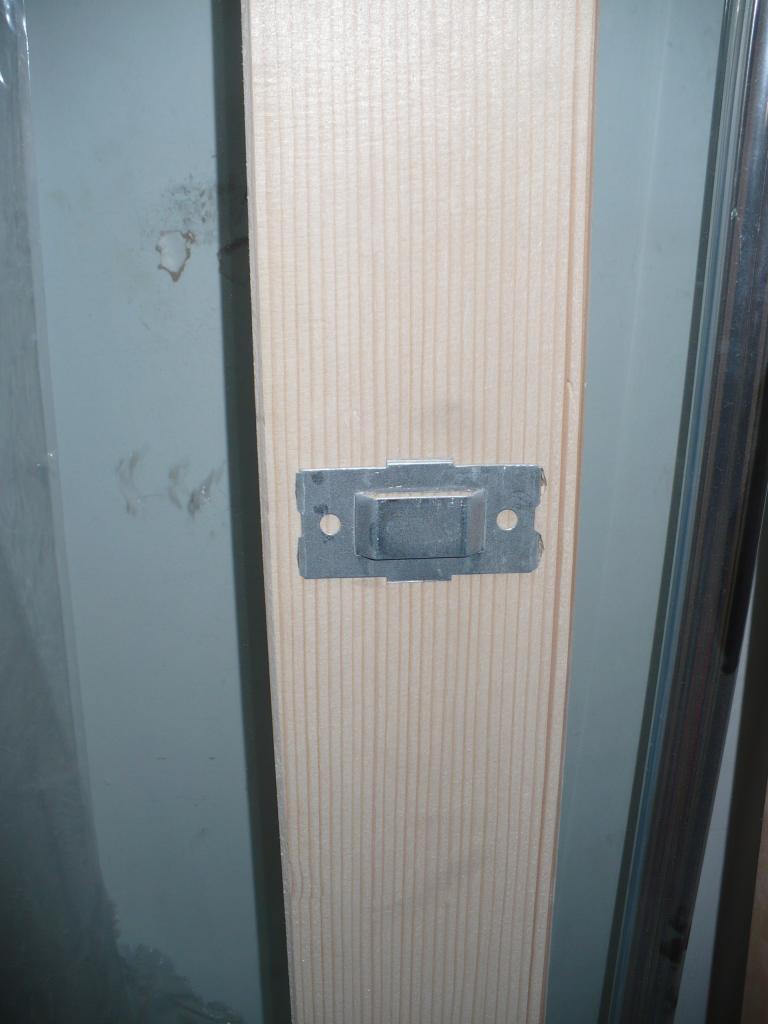

Je me permets de remonter ce sujet, car j'ai besoin de vos lumières...et oui...
2 questions :
1/ A quel endroit précisément vise-t-on les BA13 sur le chasis ? (cf photo jointe : emplacement rouge ou bleu ? ou ni l'un ni l'autre ?? )
imagik.fr
2/ Comment fixer le support en bois qui sert à l'eccartement du chassis lors de la pose ? (me confirmez-vous également qu'il faut bien le laisser pour ensuite venir y fixer le kit de finition ?)
Merci pour vos aides.

Membre utile Env. 500 message Marne
Pour les vis, j'ai pas encore monté les miens mais je dirais le rouge (en bas), mais bien faire attention de prendre les vis fournies avec.
De quelle pièce de bois est ce que tu parles? j'en ai pas moi...Huh

FvSpeirs a écrit:Celle-ci .............
http://forums.futura-sciences.com/attachments/bricolage-decoration/134192d1297031434-montage-chassis-scrigno-p1020271oejpg
Je ne vois rien, il faut être inscrit pour voir ton lien...
Dept : Marne
Env. 100 message Lille (59)
pardon ...la voici, mais j'ai des avis contradictoire : certains disent de l'enlever d'autre de la laisser....
De : Lille (59)
Je ne sais pas si tu es aller voir la notice de montage sur leur site?
http://fr.scrigno.net/products/controtelai-per-interni-fr_1/base_1/
Ok je vois quelle est la pièce. Je ne l'ai pas car j'ai un double châssis, donc on met les barres de réglages porte contre porte.
Mais ta pièce en bois, si je me trompe pas, tu la mets bien sur le mur à l'opposé du châssis pour régler l'écartement? Parce que sur le châssis lui même, il y a la même pièce en tôle.
Sur la notice, ils appellent ça un montant de butée. Est ce que ça sert juste à régler l'écartement ou aussi à la butée de la porte...? je peux pas te dire
