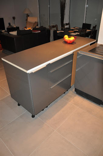

Voici donc les photos du "retour" en question.
En fait ce sont 2 meubles de 60 chacun + une meuble de 30.
Le premier meuble de 60 est à portes ouvrantes, 2x30, avec ouverture par pression (sans poignées).C'est celui le plus à gauche sur la première photo. Il s'ouvre vers le salon.
Le deuxième de 60 (au milieu) est à 3 tiroirs et donne côté cuisine, tout comme celui de 30.
En face arrière (côté salon) on voit donc des façades de 30 qui s'alignent afin d'avoir une "lecture" régulière.
Le plan de travail est provisoire, il sera réalisé sur mesure.
On hésite encore sur 2 solutions :
- faire une sorte de bar
- faire un plan/table en créant un porte à faux d'une 30/40aine de cm par rapport au meuble, côté salon.
Je vous rassure, les finitions ne sont pas encore réalisées....

Pas de problême Droopy75, nous ne remettons pas en cause ici tes talents de bricoleurs, nous allons juste t'aider à rendre cette jolie cuisine, en devenir, plus solide.
Les photos sont très parlantes. Si tu dois y adapter un bar ou une table, le mieux serait quand même un socle au pied car tu n'as aucune possibilité d'ancrage à un mur ou au meuble sous évier puisqu'il s'agit du lave vaisselle...
Après si tu ne veux pas percer, tu peux coller ton socle au sol, il existe des colles très costauds maintenant en cartouche (mon marbrier m'a dit avoir collé un meuble de cuisine au mur et rien de plus...).
Parce que vu ton agencement, un jour un peu "arrosé" (ou par simple maladresse), un coup de hanche dans le coin du retour et tout bouge!!!
D'autres auront peut-être de meilleurs idées.
Sinon, bon courage, c'est bien parti.

Bien vu, c'est bien le lave vaisselle qui est juste à l'angle. Je n'ai pu le mettre ailleurs et son emplacement n'est pas des plus pratiques...
katoumouse a écrit:Après si tu ne veux pas percer, tu peux coller ton socle au sol, il existe des colles très costauds maintenant en cartouche (mon marbrier m'a dit avoir collé un meuble de cuisine au mur et rien de plus...).
C'est une idée, à condition de pouvoir enlever la colle le jour où je veux changer... (jour qui n'arrivera probablement pas, mais je n'aime pas "fermer les portes" et apprécie la réversibilité)
Le lave vaisselle est toutefois le long d'un mur sur 95% de sa largeur, je créé un espace de 5 cm de large en plus, donc en gros 10-15 cm entre mon angle de mur et le début du retour.
Afin de cacher cela, je vais mettre un habillage latéral de 30/40 cm.
Je pense le visser au mur par de la Molly d'un côté en transperçant l'habillage et le fixer de l'autre côté par une equerre à mon retour. Là, il va falloir que je vois comment faire, je pense devoir habiller l'arrière du meuble de mon retour par un agglo plus épais que l'habillage standard de 3mm Ikéa...
Ce nouvelle habillage servira également de "contreventement" plus costaud (si on peut dire) à mon retour.
Il me faut ensuite créer un jambage qui servira de fileur entre le lave vaisselle et le retour, côté cuisine.
katoumouse a écrit:Parce que vu ton agencement, un jour un peu "arrosé" (ou par simple maladresse), un coup de hanche dans le coin du retour et tout bouge!!!
Avec ce bricolage/usine à gaz "kejesaispasencorecommentjevaismensortir", mon retour sera donc fixé dans un angle et je vais essayer de faire en sorte que le PdT lui permette d'être fixé également solidement au niveau du jambage.
Il reste toujours la problématique du coup porté à l'angle opposé à ces fixations qui ferait effet de levier... donc oui, un socle collé à cet endroit... faut que je réfléchisse...
