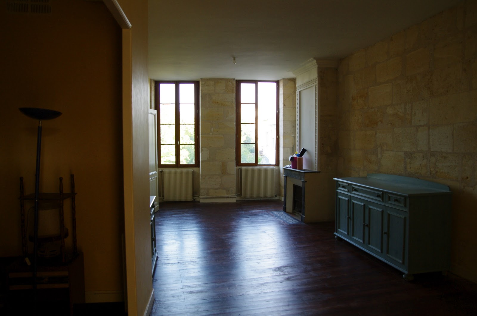

Je cherche à traiter un mur intérieur en pierres apparentes. Il s'agit de pierre calcaire qu'on trouve beaucoup sur Bordeaux. Le mur a été gratté et rejointé plutôt proprement, cependant quand on passe la main, la pierre fait pas mal de poussière très fine, et à la longue ça sali pas mal le salon.
Je cherche donc un traitement pour éviter que la pierre fasse cette poussière.
Chez PointP le vendeur m'a conseillé un minéralisant (minéralisant plus de la marque Guard pour ne pas le citer), sur le site je lis un rendement de 0,2-1 m² / litre.... Et j'ai pas loin de 30m² à traiter, à 27€/litre ca fait plutôt peur.
J'ai fait un peu le tour du net comme j'ai pu, et il semble en effet que le minéralisant soit une solution pour durcir la pierre en surface. Sur d'autres marques je lis des rendements totalement différent du genre 10m²/litre (ça me va beaucoup mieux là!).
Selon vous, le minéralisant est-il la bonne solution pour bloquer la formation de poussière sans abimer le mur? Le rendement de 10m²/litre vous parait-il correct?
Une petite photo pour voir le fameux mur :
http://4.bp.blogspot.com/_sOEXMllWb50/TUfw-CGXTkI/AAAAAAAABMo/8Ymjx88zQ-c/s1600/IMGP0574.JPG
Merci d'avance

En tout cas cette pierre est magnifique, quelle gueule elle a ! Ne serait il pas possible de mettre des vitrines devant ou autre chose qui ne la maquille pas, on ne peut pas tout avoir . Tant pis pour la poussière, il ne faut pas aller abimer le bel aspect de tout çà !

Je me vois très mal avec un mur de 11mx3m sous vitrine quand même
Les minéralisants ne sont pas censés modifier l'aspect de la pierre. La pierre est la même à l'extérieur et elle est traitée, cela ne modifie en rien son aspect :

Je suis dans le même cas que toi ZENMAN pour ne pas dire pire, puisque j'ai un mur en granit de Manson dont le grain se désagrège un peu avec le temps , et non seulement j'ai un peu de poussière, mais en plus des particules de granit tombent .
Je te garantie qu'il n'a pas l'aspect de ton mur que je trouve exceptionnel , personnellement je ne pense pas que j'essaierai de remédier à cet "handicap" ... Maintenant, qu'en est il du produit dont tu parles , je ne le connais pas, il faudrait en voir sa composition, voir si compte tenu de son efficacité, il contient des produits plus ou moins toxiques à base de résines , formaldhéides ... et des meilleurs !

J'ai en effet essayé de trouver ce qu'il y avait dans ces produits. Je l'ai trouvé sur la fiche produit du minéralisant de chez Weber : du silicate d'éthyle, voilà le principal élément.
Je suis ensuite tombé sur un site qui explique la consolidation par minéralisation et une phrase m'a faite sourire :
Citation: Depuis maintenant plus d?un siècle, des systèmes de minéralisation ou consolidation ont vu le jour avec des expériences plus ou moins probantes qui sont décrites dans une large littérature des nombreux ouvrages qui sont publiés régulièrement depuis des années.
Fuchs avait mis au point un procédé en 1825 à base de silicate alcalin. Et bien des monuments français ont été traités depuis via ces procédés, donc quand j'en reviens au commentaire précédent de patatoche, je pense que ces produits ne datent pas d'hier et que nous ne sommes pas face à des produits "miracles" tout juste sortis dans le commerce, mais qu'il s'agit de produit dérivant d'année de recherche et d'expérimentation ;) Je ne dis pas pour autant que ces produits sont parfait, mais disons qu'on ne joue pas au petit chimiste ;)

J'ai finalement utilisé un minéralisant : http://www.guardindustrie.com/fr/produits/6-Mineralisant-guard
Cependant face au prix du bidon (27€/litre), j'ai voulu être économe, et il semble que cela ne soit pas judicieux. En effet le produit fait effet mais la faible quantité utilisée ne permet pas de fixer convenablement la pierre, ainsi elle reste quand même encore friable.
Si c'était à refaire :
- Je frotterai au mieux la pierre (la projection du pulvérisateur à fait voler de la poussière partout :/)
- Je protégerai tout ce qui est proche (la projection en a mis partout et une fois la poussière de pierre minéralisé, c'est impossible à enlever)
- Je ne lésinerai pas sur la quantité du produit
- Je suivrai les conseils du fabricant qui dilue à 50% le produit (je viens juste de le voir...)
- J'éviterai le pulvérisateur premier prix qui ne tient pas le coup (il m'a ensuite servi à pulvériser leXylo sur mes poutres)
Sinon le minéralisant reste un très bon produit si on ne regarde pas à la dépense, je le referai peut-être un jour, mais maintenant que la pièce est refaite ...
