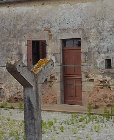

je souhaiterais réunir deux ouvertures en une grande baie vitrée (un peu plus de 2m). je me demande s'il est possible de conserver les linteaux en pierre existants et les réunir, ou s'il faut couler un linteau ferraillé ou encore mettre des poutres en chêne.
merci de me donner vos avis et sugestions !!
voilà les ouvertures, la hauteur doit être à 2,2 ou 2,3m (faudra que je vérifie sur place les mesures exactes)

Linteau en bois ou en béton indispensable (les pierres ne forment pas un linteau continu).

Il faut que tu refasse un seul linteau ! Penses bien a etayer pour soutenir ton mur !

donc apparemment, mettre des poutre côté intérieur du mur, et couler un linteau béton ferraillé côté extérieur après, puis enduit décoratif avec du sable de granit gratté pour donner un aspect à peu près naturel de pierre de taille. et ensuite on ouvre dessous le linteau proprement.
c'est cohérent?

Tu etaye ton plancher, tu enleves les deux linteaux, tu casses à la dimension souhaité en rajoutant minimum 20 cm pour le futur linteau, tu coffres ton linteau et tu coules. Le lendemain tu etaye ton linteau, tu peux ensuite enlever les étais du plancher et tu attends 1 petite semaine avant de tout enlever !

OK mais je fais pas un linteau de l'épaisseur du mur si?? ça fait quand même 60-70cm d'épaisseur.
apparemment, on peut mettre sur les 40 premiers cm d'épaisseur de mur des poutres en chêne (côté intérieur de la maison), et le linteau côté extérieur en pierre ou ici, en béton ferraillé. c'est plus clair?

oui tu peux
souvent la poutre est un peu moins epaisse, parfois meme elle est purement decorative et n'a aucun role structurel

Ouai tu peux faire ca mais les poutres en chenes vont donc reprendre un peu de poids aussi !

Finalement, après réflexion ce n'est peut-être pas nécessaire de tout ouvrir. les deux ouvertures existantes refaites entièrement vitrées suffisent à un bon éclairement de la pièce.
merci tout de même!
