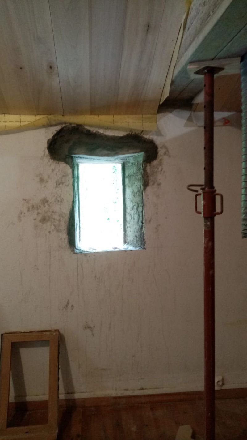

Salut tout le monde,
J'aurais besoin de l'avis de maçons avec du recul sur leur travail pour me donner leur avis sur un de mes chantiers.
Une copine m'a demandé de prendre en charge avec elle un chantier d'ouverture dans des murs en pierre (schiste cévehttps://www.forumconstruire.com/img/nologo.pngl) maçonnés à la chaux.

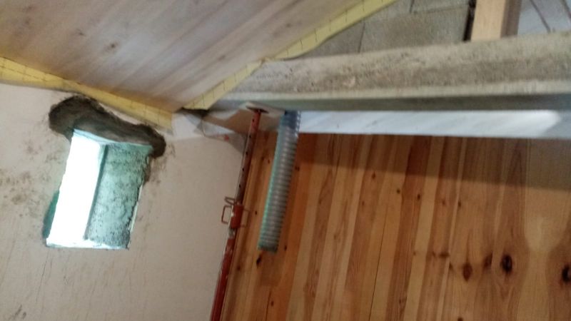

L'une des ouvertures a consisté à ouvrir une petite fenêtre de future salle de bain (39 cm extérieur, 49 cm intérieur avec l'ébrasure), avec aucune difficulté particulière excepté une poutre béton (qui est en fait une ferme béton) située un peu à gauche de l'aplomb de la fenêtre (voir photos).
Pour cette ouverture, on a pas cherché à passer de boulin à travers le mur, on a juste étayé la poutre béton (au cas où), et ouvert le mur.
Ensuite, j'ai coffré les tableaux, coulé du béton au ciment prompt (gravier 0/16) dans lequel je rajoute des pierres. En prévoyant une légère ébrasure, pour la lumière.
Pour les linteaux, on a trouvé trois beau linteaux pierre s'assemblant presque parfaitement dans la largeur. Celui du milieu (pas le plus important donc) ne reposait que d'environ 2-3 cm de chaque côté de l'ouverture, ce qui est un peu juste mais on a décidé de le mettre quand même étant donné sa faible importance structurelle (les linteaux intérieurs et extérieurs sont posés avec davantage de repos de part et d'autre : minimum 4 ou 5 cm).
Ma question est : voyez-vous un potentiel problème structurel étant donné la position de la ferme béton ? Du type mouvement ou rupture du jambage gauche (sur les photos) du à la poussée de la ferme béton.
Je précise que la maçonnerie du mur est globalement bien faite, l'appareillage est propre et la maçonnerie inclut un mélange de grosse pierre (beaucoup de pierre dont le parement dépasse les 20 cm de haut par 30 cm de large, et beaucoup de pierre profonde), et de pierres plates plus petites.
Qu'en pensez-vous ?
