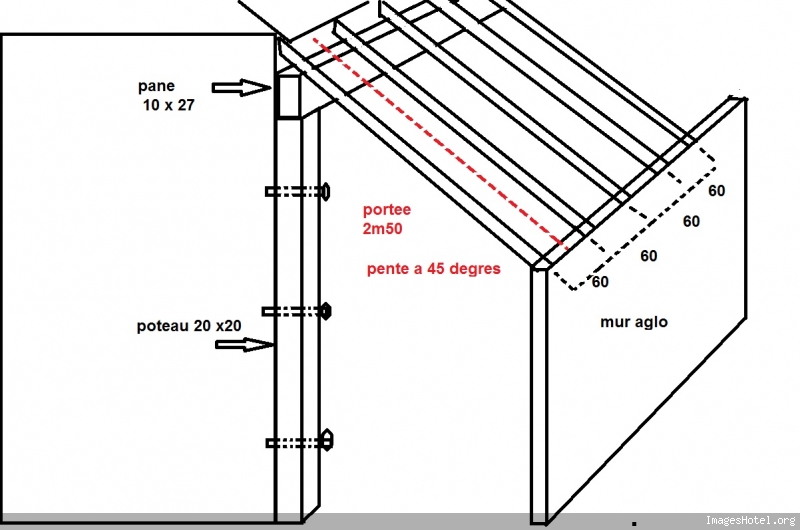

bonjour, j ai une ptite construction a faire.
il sagit simplement de trouver la section des chevrons qu il faut pour construire le toit de ce garage
pour info region peu neigeuse (plaine de grenoble)
pente 45 degres
portee de chevrons fera 2m50 a 50ou 60 d entraxe
puis peut etre isolation avec laine de verre et ba 13
et enfin tuiles beton double romane 45 kg/m2.
si l un d entre vous connais les sections des chevrons a installer , merci beaucoup , car j avais pensé a du 8x10 longueure 2.5m.
merci beaucoup et bonne journee a tous..

bonsoir,
petit le plan, on ne voit rien.... du moins pas les cotes........;
dites moi c'est comme ça qu'il sera fait ..? conforme au plan, je parle de l'ossature générale..?
Ludovic..

salut ludo et m erci d avoir jeté un oeil a mon message.
je n arrive pas a metre une photo plus grande.
je resume .
un garage contre le mur de la maison,
longueure environ 7 metres
soit 10 chevrons d entraxe 60 et et 2.5metres de longueure (portee) a 45 degres (comme un triangle isocel)
je ne trouve pas les sections de ses chevrons pour tuiles 48kg/m2
+ isolation laine de verre + ba 13.
en gros la pente aura une surface de 20 m2.
merci d avoire ete attentif , et j ai cru comprendre que t as pas mal d experience.
bonne soiree et a tres bientot j espere.
dom

Bonjour Dom,
ok tout ça j'ai compris pas de prob, mais tes deux poteaux avec la panne en bas ça tient comment..?
Ludovic

je crois que j ai reussi a refaire plus en detail mon shema..
le voici.
http://www.imageshotel.org/images/thibault2/regarage.jpg
ma question reste toujours la meme.
pente 45 degres
entraxe 60
portee 250 cm
tuiles 45kg/m2
plus isolation et ba 13
(c est plus un local rangement qu un garage.
j aimerai connaitre juste l epaisseur des chevrons a poser.
merci et bon week end.
dom.

Bonjour , 11x7.5cm (75x225 refilé) ou 5x15.

moicthib a écrit:EH HO LUDO T ES OU JE VEUX AUSSI AVOIR TON AVIS ET TES PROPOSITIONS DE CHEVRONS.
MERCI
j'suis là, pour 2.50 avec se que tu vas mettre dessous je donnerai ma préférence au 10/12 pour sa meilleure tenue et un entre axe à 70
