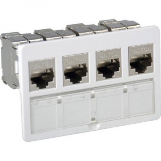

Bon sinon, par dépit, si je n'ai pas envie d'utiliser le CPL
Est-ce utopique d'utiliser mon câble téléphonique ?
"Petite" photo de mon DTI pour identifier le câble (PTT298 ???)
il y a bien 4 paires de monobrin torsadées comme un câble réseau, mais sans blindage.
Vous pensez que ça peut fonctionner ? (bon ok pas en Gb, je me doute)
Quel est le risque sur la qualité, le débit, etc . . . (le plus long câble doit faire 25m)
Est ce comparable aux résultats que j'aurais en WIFI ou en CPL, mieux, moins bien ?
Merci .

En cherchant sur ce forum, j'ai trouvé ça :

Et ben voilà avec ça tu devrais y arriver !

J'ai acheté un truc comme ça chez Merlin Pinpin :
Ensuite, j'y ai relié mon câble PTT (4 paires en couleur même pas blindées apparemment...)
Un câble male male rj45 relie ça à une sortie de la box.
Une prise RJ45 côté TV et le décodeur tv ADSL branché dessus.
Et ça fonctionne, je réussi a regarder le Tv par l'ADSL sans décrochage ou images figées...
Sur la box, j'ai branché mon NAS et nous avons pu regarder une vidéo 1080p sans aucun soucis.
(Via une passerelle Mederer branchée sur une prise réseau dispo sur le décodeur tv Adsl)
Je ne sais pas combien j'ai de débit sur ce câble ptt, mais jusque là tout va bien...
Pour ceux que ça interesse, c'est donc jouable.
