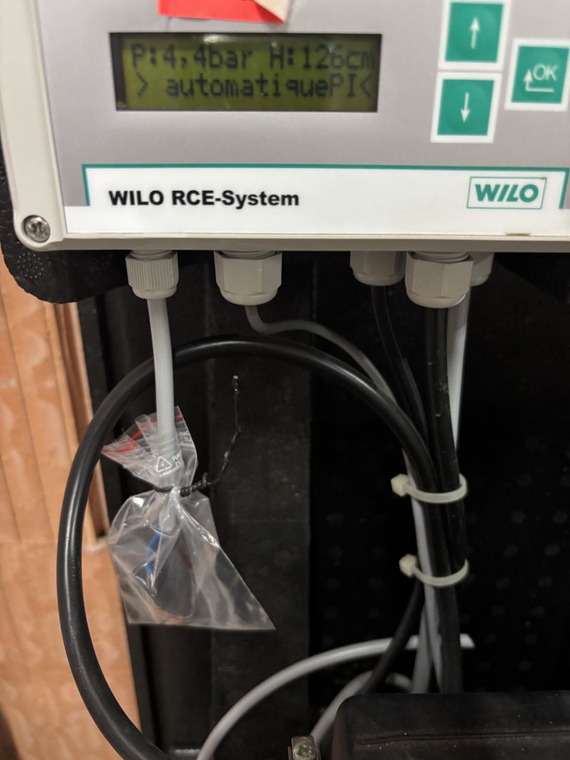

j'ai partiellement résolu le pb de sonde en shuntant celle ci. La pompe fonctionne (pour moins de 10 euros de frais ! 0.15 euro de pièces, le reste en frais d'expédition).
Par contre il n'y a plus d'indication de niveau de la cuve, ce qui m'impose de contrôler visuellement l'état de la citerne pendant les périodes "sèches"…
Une sonde neuve est hors de prix.
Wilo ne m'a jamais répondu à la question concernant le capillaire de la sonde et m'a affirmé qu'on ne pouvait pas shunter la sonde.
ça, je n'y ai pas cru . alors j'ai pris mon multimètre :
La sonde plongeante mesure la pression appliqué par la hauteur d'eau dans la citerne.
La sonde est alimentée en permanence par un courant continu et de tension constante de 28V.
La résistance de la sonde est nulle : pas de signal d'intensité. Donc la sonde est morte.
puis, j'ai réfléchi :
Le régulateur reçoit de cette sonde un signal 4-20mA. 4mA : niveau 0% / 20 mA niveau 100 %.
La sonde se comporte donc comme une résistance variable.
Donc, si je remplace la sonde par une résistance bien dimensionnée, je renvoie au régulateur une signal d'intensité constant, donc donne l'indication d'un niveau.
Reste à calculer les caractéristiques de la résistance et appliquer :
R = U / I = Resistance (ohm) = tension (volt) / Intensité (Ampère)
U = 28 V
Choisir I entre 4 mA et 20 mA, disons 10 mA, ce qui correspond à 40% du niveau max de la cuve
R = 28/0.010 = 2 800 ohm
Maintenant, il faut déterminer la puissance P de la résistance pour qu'elle ne grille pas :
P = U x I
P = 28 x 0.010 = 0.280 W mini
Une résistance comme ça, coute 0.15 euros.
Je l'ai branchée à la place de la sonde...

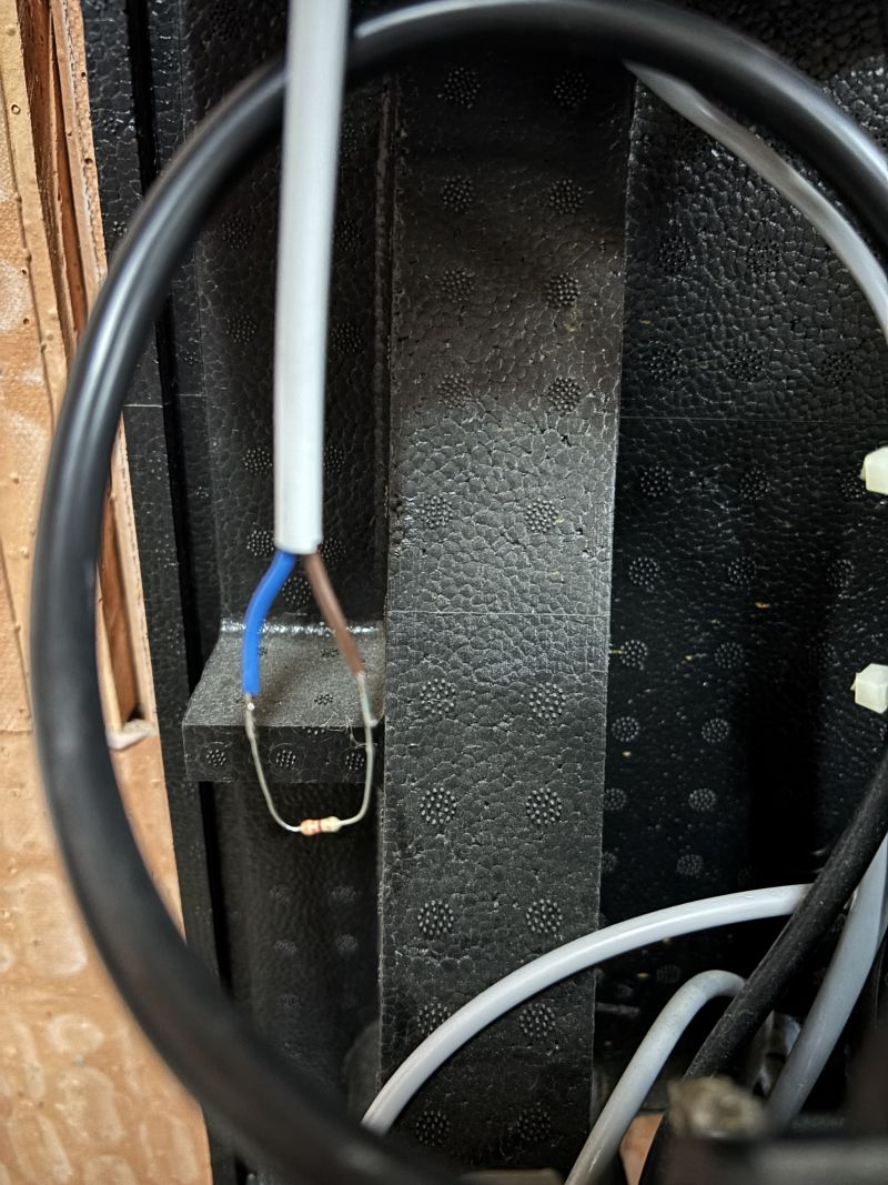

Rien de sophistiqué : la résistance est soudée directement sur le câble que j'ai coupé proche du régulateur. Le tout dans un tube ecbu pour protéger la résistance
Env. 10 message Drome
Ok, du coup, le câble, c'est bien un câble avec deux fils. Ce n'est pas un câble coaxial ?
Vu de l'extérieur, il y ressemble beaucoup.
jeanbl a écrit:Bonjour,
Env. 10 message Essonne
2 fils et un capillaire

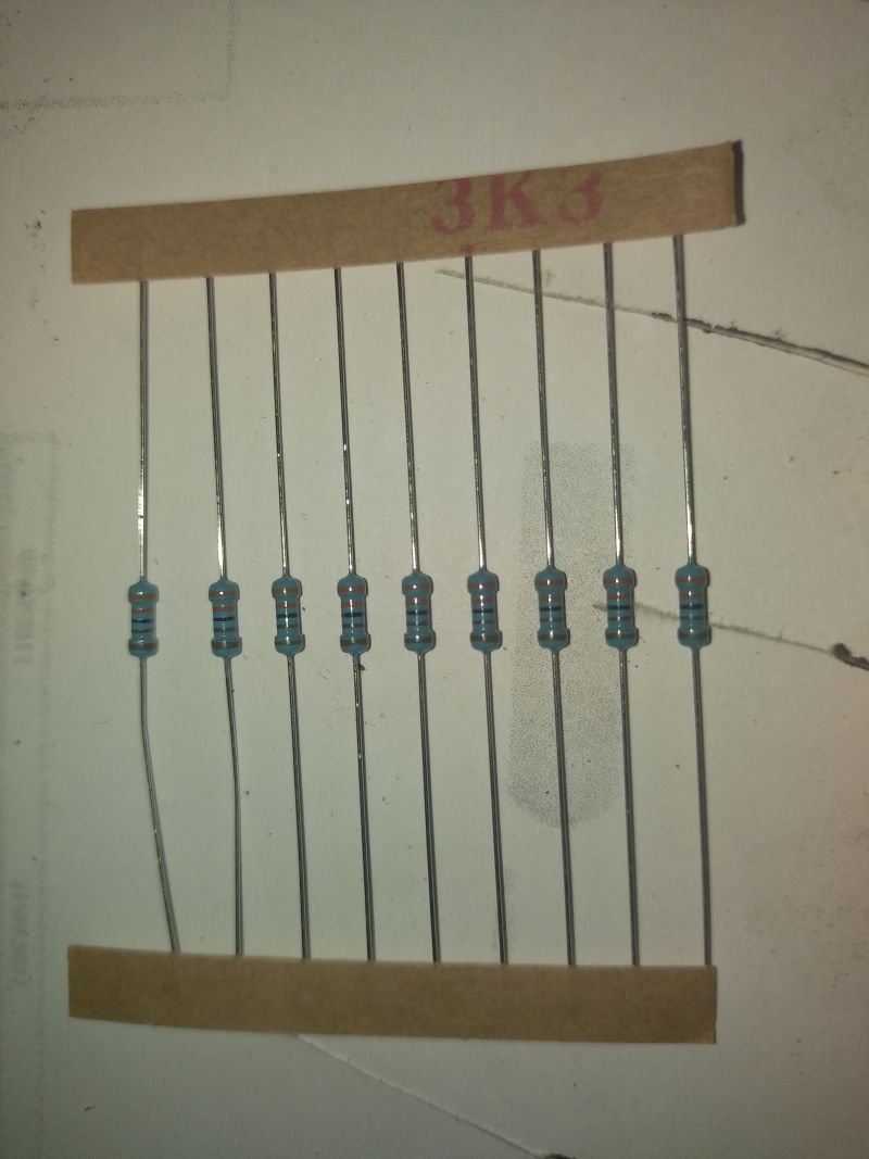

Bonjour jeanbl ,
J'ai des vieux souvenirs d'électronique et je me souviens que pour retrouver la résistance d'un composant, il fallait connaitre les codes couleur.
Je n'arrive pas à voir précisément les couleurs de la résistance que vous avez utilisée, et j'ai cherché sur des sites d'électronique (https://www.digikey.fr/fr/resources/conversion-calculators/conversion-calculator-resistor-color-code) et n'ai pas trouvé non plus de résistance de 2800 ohms et puissance > 0,28w
Merci pour ces précisions car j'ai aussi mon capteur de pression / hauteur d'eau dans la cuve HS

Env. 10 message Pas De Calais
Lors de la panne, j'avais fait intervenir un professionnel qui m'a confirmé qu'il s'agissait de la sonde.
Il fallait la changer mais difficile à trouver. Il ne m'a jamais recontacter.Alors, j'ai suivi les recommandations d'un membre de ce site qui avait shunté les fils de la sonde au moyen d'une résistance. Il avait très bien expliqué la marche à suivre et le calcul de la résistance qu'il fallait utilisé...
Depuis que j'ai "réparé", ma pompe va très bien mais elle affiche toujours la même profondeur d'eau. Il faut donc, en cas de doute, vérifier visuellement le niveau d'eau dans la cuve.

Idem pour moi ça fonctionne très bien suite au by-pass de la sonde, merci à jeanbl !
Chdug a écrit:Bonjour,
J’ai acheté ce fameux capteur Wilo, neuf 241 euros.
La panne avait mal été diagnostiqué et je me retrouve avec ce capteur pour rien. Si quelqu’un est intéressé, je peux le céder en amputant san prix évidemment. Merci
Et j’ai fini par l’utiliser en 2022.
elle est de nouveau HS.
a ce prix, la résistance est une solution bien plus pérenne
Proteo a écrit:Idem pour moi ça fonctionne très bien suite au by-pass de la sonde, merci à jeanbl !
Voici une photo de la résistance utilisée.
Merci Keegan pour la référence, et merci PROTEO pour la résistance. Ce montage avec résistance trompe efficacement le gestionnaire WILO, juste s'assurer de ne pas faire tourner à sec.
Merci à ce Forum.
