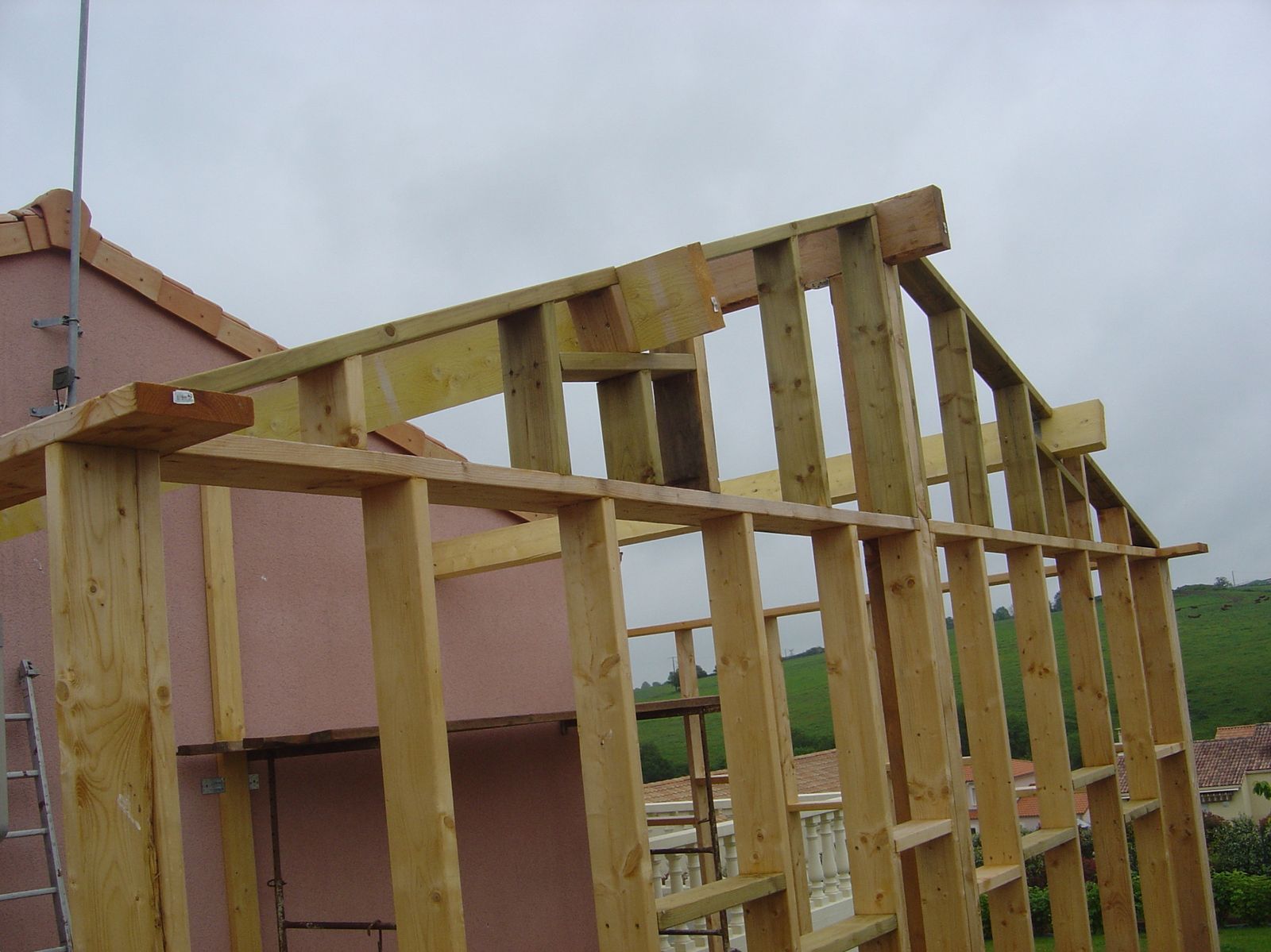

Bonjour à tous, je me lance dans la construction d'un abris en ossature bois et j'ai besoin d'aide.
A savoir qui sera sur une dalle béton, que j'habite à 950m avec la possibilité d'avoir 1m de neige, j'ai prévu de mettre du bac acier et du bardage bois.
Le pos m'oblige 2 pans et 70% mini de pente.
J'ai un un schéma dont voici les données:
dimension 4 x 4m et 3,5 à la faîtière.
J'ai pensé à ces section, en rouge du 15x15, en vert du 63x175 et le reste en chevron 60x80.
Voilà si vous pouvez m'apporter vos lumières.
Merci d'avance.

Vous voulez dire du 150x150 en poteau aux angles je pense.
Vous pouvez prévoir de l'ossature MOB cela répartira mieux les charges du toit.

va falloir renforcer un peu avec des contres fiches pour bloquer toutes les articulations et contreventer l'ensemble.......
les hauteurs de poteaux font combien..?

aaaah non, c'est pas un macano votre truc là.. il faut que ça tienne en l'air...
il va falloir créer des tailles, tenons, mortaises......

Une solution peut être à étudier : murs et pignons en ossature bois + panne faîtière et chevrons porteurs

Car dans cet exemple il y a une panne intermédiaire donc c'est plus vraiment du chevron porteur. Mais c'est bien aussi, c'est plus tradi. Il faut mettre des sections de chevrons qui vont bien. Kauffmann Ludovic vous en dira plus que moi là dessus.
Sinon dans l'exemple de l'ossature, ça va pas pour moi. Y'a qu'une lisse haute pour les murs alors qu'il faudrait en plus une lisse de ceinturage plus une lisse basse pour le pignon. Et en plus pour bien reprendre la descente de charge j'y mettrais bien un linteau tout le long.

Je pense rester sur quelque chose de plus traditionnel, à priori ce que j'avais fait plus les renforts de Ludovic ça tient la route, j’attends juste que l'on me valide les sections.

Membre super utile Env. 20000 message Bouches Du Rhone
Yoooo.. pour les sections c'est bon, juste à rajouter les contres fiches un peu partout et deux lignes d'entretoises sur chaque face du local...rajouter également une ligne de 63/175 à 10cm du sol encastré dans les poteaux pour que la base ne fasse qu'un....

Env. 200 message Chirens (38)
le début du montage approche, je voulais juste que vous me confirmiez certain assemblage comme celui qui se trouve en bas proche du sol.
pour rappel le poteau fait 150x150 et les bastaings 65x180
je compte faire la même chose en haut du poteau. en fait cela fait peur car on diminue énormément la section du poteau à ces endroit.
