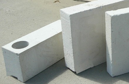

Env. 30 message Avignon (84)
Non le beton cellulaire c'est du "siporex" tu peut monter sa et collé du B0 (placoflam) dessus .

Bloggeur Env. 40 message Isere
Ho tres bien !!!! merci, une image vaut mieux qu'n long discours...
Donc il suffirait que je mettre du béton cellulaire de même épaisseur que l'isolant de mon placo ( 100 mm ) puis coller du M0 dessus...
Est ce facile a mettre en oeuvre ? ( sa a l'air ), le plaquiste pourrait il le faire ?
T'a tout compris , un bon plaquiste le fait largement , j'en pose souvent moi et c'est pas compliqué .
