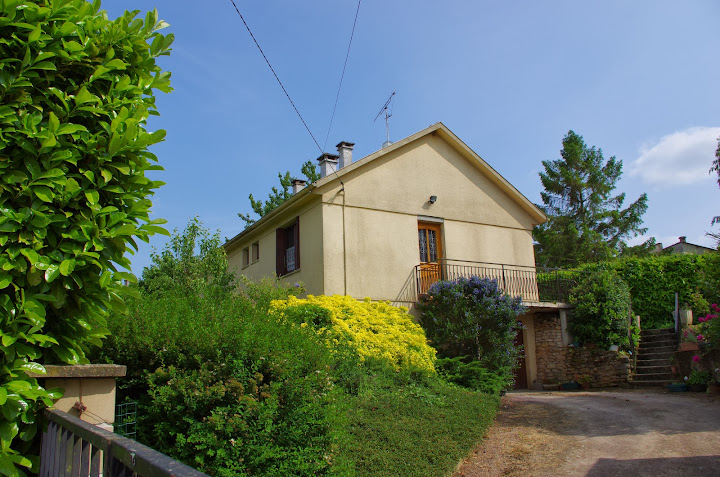

J'ai acquis une maison il y'a un mois.
La maison est de 1974 et le fabriquant est Maisons Clair Logis.
Je vous la présente en photos vite fait:

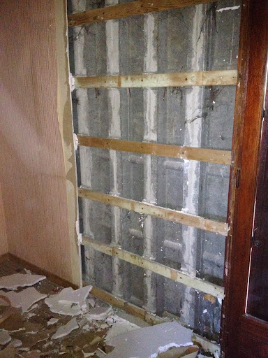

Ensuite, avec un bon ami, on a remarqué que l'isolation des murs intérieurs communiquant avec les murs extérieurs est comment dire... inexistante!
Une plaque de BA13 avec 1 cm de polystyrène et c'est tout!
On a donc tout enlevé et maintenant, je vous explique comment sont les murs:
Ce sont des plaques type Maisons Phénix, sans ossature métallique.
Ces plaques font la hauteur du mur et sont reliées entre elles verticalement.
Ces plaques comme vous pouvez le voir sur les photos ont des cavités/

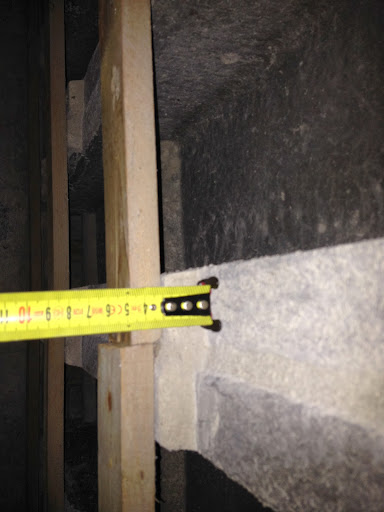

Au plus profond de ces plaques, je mesure ceci:
Au plus près:
On se pose la question de comment isoler efficacement et pour un petit prix ces murs?
On a pensé à mettre des plaques d'OSB en 16mm et de souffler de la laine de verre dans les cavités.
Ce qui nous ferait pas mal d'isolant sans toucher à l'épaisseur des murs intérieurs.
Qu'ien pensez vous?

Votre idée est pas mal, toutefois vous n'aurez pas grand chose au niveau des montants (si tant est que l'isolant y aille tellement l'espace est faible, il faudra de toute façon faire des essais car ce que vous envisagez nécessite de l'expérience). Ces montants risquent de faire des ponts thermiques assez importants.
Je ne suis pas assez calé pour donner une solution, peut-être utiliser un placo+isolant plutôt qu'un osb ?

Voici 2 solutions  pour l'isolation des murs des maisons préfabriquées:
-  1ere solution et la plus efficace: Déposer tous les doublages, poser une ossature métalique (ou bois) pour obtenir l'épaisseur d'isolant souhaitée + projection humide de ouate de cellulose (paier et eau). Vous épouserez parfaitement le support, pas de vide, pas de tassement dans le temps. Bonne régulation d'humidité et bonne étanchéité à l'air.
Et pour aller au bout des choses, vous poserez ensuite un frein vapeur avec etanchéité à l'air complète + création d'un vide technique et enfin votre placo. ça c est le mur idéal
- 2ème solution: dépose de vos doublages, pose d'une ossature métalique ou bois et remplissage par projection de mousse poluoréthane (procédé hycinène). Seul défaut: manque d'inertie mais R important. Nécéssite une ventilation de qualité car peu perspirant à la vapeur d'eau (risque d'éffet Kway).
Dept : Vendee
Env. 10 message Vendee
Si vous ne souhaitez pas déposer vos doublages, la solution la plus simple est un remplissage des doublages par un produit en vrac sous forme de billes ou granulés. Il vous suffit de percer le haut de vos murs et d'y injecter le produit de votre choix. Le meilleur à mon avis est le granulé de liège. L inconvénient c'est que l'on travaille à l'aveugle, qu'il faut des boitiers élec étanches et au final la performance reste faible si l'espace disponible est trop petit.
C est une solution peu couteuse qui permettra de corriger thermiquement vos murs mais sans révolution sur votre consommation énergétique.
