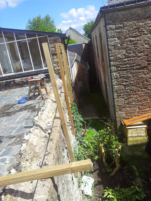

Pour le retour, on a 2.60 en bas et 3.00 a 1.40 de haut, donc possibilité de faire un poteau intermediaire a 1.50. donc bonne harmonie...
1.50, au lieu de 1.15, vous pensez que ca sera bon?
De : Vannes (56)
Membre super utile Env. 9000 message Saint-jeannet (6)
1.15 C'est vraiment trop rapproché.
Regardez les photos que vous avez mis, proportionnellement je pense que c'est écarté de 1.80/2.00 m.

Et donc 230 c'est trop? on va partir sur 1.5 d espacement alors.

Je me permet de mettre mon garde au corps fait maison (250 euro de ferraille au total avec la moitié en récupération ) le tout au poste à souder de base. 1m10 de haut -écartement 2 mètres.
fabrication dans l'ordre: -soudure des croix intérieures sur un gabarit puis découpe des platines dans de la grosse épaisseur et soudure sur les poteaux - puis soudure de la lisse (du 8x4cm -comme les poteaux de signalisation routiére) et soudure des poteaux sur la lisse. enfin fixation des poteaux avec tire-fonds de 140 dans les madriers principaux de la terrasse puis soudure des croix intérieures sur les poteaux. décapage et peinture anti-rouille. le bois est à mon avis un mauvais investissement dans le temps (dégradation rapide et solidité moindre) bon bricolage quand même

Le probleme est que je voulais partir sur du souder, mais je ne pouvais faire faire que l'ensemble d'un bloc... et le mec ne pouvait pas se déplacer pour l'installer... d'ou probleme de déplacement de l'ensemble, et probleme de variable d'ajustement (on connait ca...). bref, du coup, j'ai laissé tomber l'option soudure, car je n'ai pas de poste a souder, et je n'en suis pas comme toi, a plusieurs maison de contruite... (je ne suis qu'un pauvre bricolo du dimanche)... et comme j'avais des poteaux d'avance, bin je me suis dis pourquoi pas ne pas partir sur un mélange pierres, bois, cables galva... (je suis encore loin de l'océan, donc ca tiendra le temps qu' j'ai les finances de faire faire un truc tiptop pour la revente un jour de la maison...

Jolie travail, tu l'as fixée comment la barrière, apparemment elle est fixée directement sur les lames de la terrasse ?
Photographe Env. 200 message Fréjus
[/quote]
Jolie travail, tu l'as fixée comment la barrière, apparemment elle est fixée directement sur les lames de la terrasse ?[/quote]
les tire-fonds traversent les lames de terrasse mais prennent dans les madriers de la structure de la terrasse

Bon, faisait beau aujourd'hui (il fait toujours beau en Bretagne), donc, j'ai joué du perfo.
ca avance doucement mais surement, ma moitié m'a bien aidé.
voila. doucement mais surement. samedi on fini les deux derniers poteaux du grand coté. et je réfléchis

bon, à vue de nez, c'est ce que je craignais un peu, va falloir jouer sur les alignements...
Donc si vous avez l'intention de retailler les tiges filetées pour faire propre, attendez avant d'avoir bien tout fini....

Rien n'est fixé définitivement, a part les deux de chaque bout... pour le moment je laisse les poteaux pour que les tiges soient bien scellées... je jouerai apres avec rondelles et boulons!
