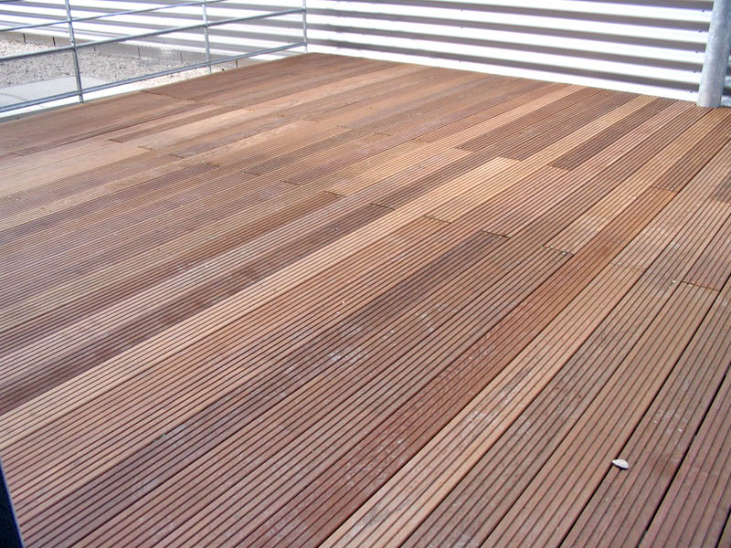

J'avais bien compris ton pb. Je parlais pour la deuxième partie de ma terrasse où les lames seront mises bout à bout car elle est plus large (environ 5*5m). Il existe pas mal de réalisations où les raccords sont décalés sur plusieurs lambourdes comme ça : http://www.cian.fr/IMG/jpg/Terrasse_bois_IPE_-_ARBS.jpg
Messages : Env. 60000
Photographe Env. 800 message Normandie, Proximité Etretat (76)
Je suis de ceux qui ont effectivement posé les lames bout à bout, c'est à dire sans pose décallée.
La principale raison est que je n'avais pas pensé, lors de la fixation des lambourdes, à poser mes lames autrement que bout à bout.
Maintenant, si c'était à refaire, je ne sais pas trop ce que je ferai étant donné que cela complique un peu plus la pose, surtout lorsque l'on a de grandes surfaces comme la mienne avec une forme (arrondie dans mon cas pour 2 terrasses sur 3, merci Madame ) pas forcément très simple à réaliser.
Par contre, ce qui est sûr, c'est que je ne laiserai pas d'espace entre chaque bout contrairement à ce que j'ai fait actuellement sur la terrasse principale étant donné que le bois ne travaillera jamais en longueur, mais essentiellement en largeur. Et dans cette configuration, la "ligne" de séparation est nettement moins apparente.
Autre technique, posser une lame perpendiculairement en bout des autres de manière à "casser" la ligne d'une manière franche et originale.
popeyeBZH a écrit:ça va un peu compliquer le montage. Mais j'ai le temps
Bonjour popeye
Oui, probablement.
Je pense que le plus simple serait de fixer les lambourdes de cette petite lame dans la continuité (et donc dans le même sens que les autres lames "principales") mais en les écartant de la largeur de la lame afin de bien poser et visser la lame dans de bonnes conditions.
A y repenser, je pense que c'est peut-être même plus simple qu'une pose décallée
