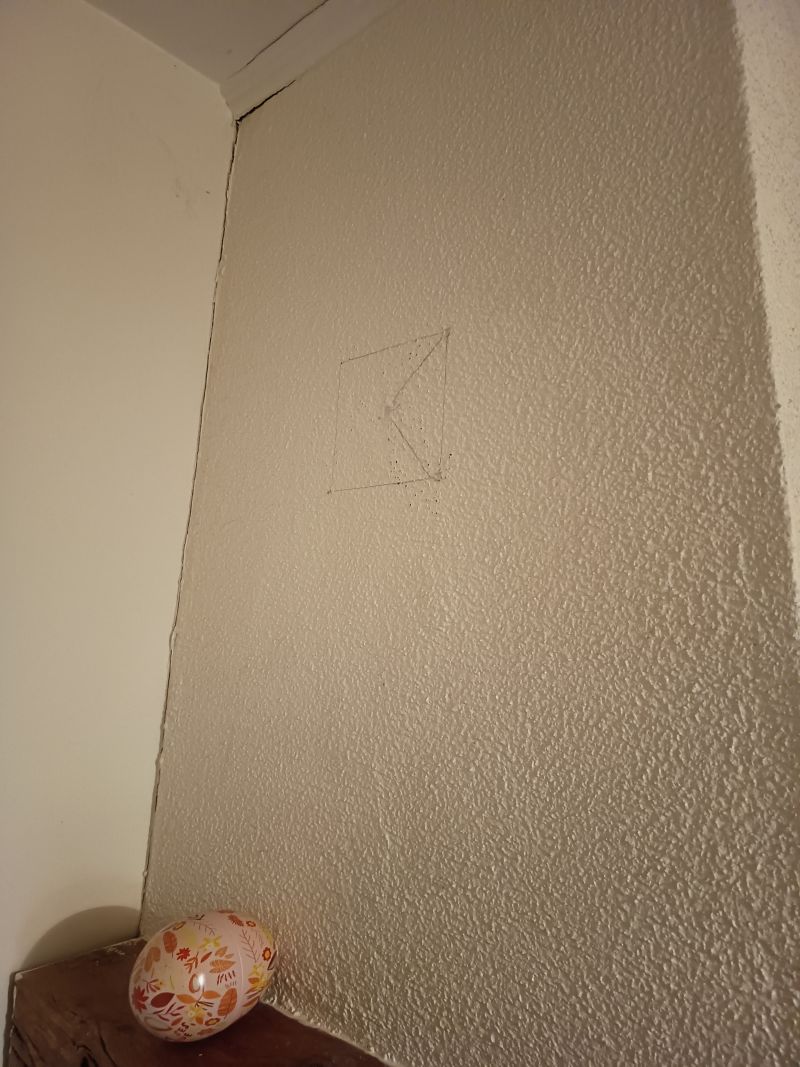

Salut j aurais besoin de ton experience toi qui a demonter surment des cheminé dans les maison phe ix peut tu me dire en quel materiaux est fait la hotte . J ai percer a travers et je me rend compte que c est une plaque style placo mais la poussiere est rougatre dinc j ai un leger doute sur le materiaux en question et la presence d amiante .
Dept : Charente
 il faudrait une photo et l'épaisseur de la plaque .
Dept : Maine Et Loire
Env. 40 message Charente
500 XT a écrit: Bonjour
 Je l ai reboucher mais elle fait environ 1 cm comme un ba 13 recouvert d un crepit
