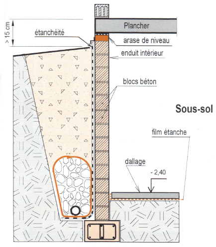

J'ai créé une extension de maison, une partie de cette extension est entouré de terre.
J'ai laissé faire une "connaissance' pour ce qui touche a l'étanchéité car je n'y connaissais rien
Résultat: j'ai une piscine a la place d'un salon
Du coup je dois tout refaire et tout réouvrir (cela fait un mois que je creuse à la main avec un ami car la pelleteuse ne passais pas)
Du coup je m'intéresse vivement a l'étanchéité et l'imperméabilité des murs enterrés
En ouvrant je n'ai vu que du delta ms et hier je suis enfin arriver a la fondation et je vois qu'il n'y a pas de drainage
Voici mes questions car on trouve de tout sur internet
- le drain il faut le mettre sur ou à côté de la fondation?
- pour les murs j'avais pensé mettre du bitume puis le delta ms, le mur d'agglo présentant des irrégularité j'avais pensé mettre un enduit hydrofuge afin de lisser et pouvoir moeux poser le bitume qu'en pensez vous ?
Donc voilà vos avis m'intéressent beaucoup car la je galère et je n'ai pas toutes les connaissances, Help!
Merci pour vos réponses

Le drain tu le mets sur la fondation si tu as fait une cunette sinon à coté de la fondation.
Le bitume ne sers à rien si tu n'as pas enduit tes murs.
Le mieux c'est tu enduit tes murs avec un enduit hydrofuge et tu poses le delta-ms sans clous si possible.

Bonsoir est ce que tu as des photos pour voir a quoi ressemble ton chantier .En principe tu dois faire une cunette en béton au dessus des fondations et contre ton mur et tu dois faire des pentes pour la cunette et ensuite tu peux faire un enduit hydrofugé qui descent dans la cunette ; d'ailleur tu peux mettre une couche fine dans la cunette ;par contre tu ne dois pas laisser de trous dans ton enduit surtout au niveau des angles et une fois que ton enduit et sec tu peux toujour y mettre une couche de goudron si tu veux enfin ça c'est toi qui le voit.Ensuite tu peux mettre ton delta ms . Ensuite tu peux mettre ton drain (pour le drain tu as plusieurs type de drain)si c'est un drain agricole tu dois mettre un géotextile autour du drain .tu dois poser ton drain dans la cunette et au niveau des angles tu dois mettre un coude en pvc de 90° .L'eau du drain doit se jeté dans le regard des eaux pluvial ainsi que l'eau de la cunette.Sur ton drain tu dois mettre du gravier pour que l'eau puisse bien circulé et aussi pour éviter que la terre bouche le drain. Biggrin.

Seuls les murs d'un sous-sol enterré ont besoin d'être étanches et nécessitent un revêtement bitumineux.
Si l'extension est sur terre-plain ou un vide sanitaire, c'est donc des murs sans étanchéité (catégorie 3 du DTU).
C'est donc l'arase qui est en principe réalisée à 15 cm au-dessus du sol, qui fait la rupture de capillarité des murs de soubassement pour éviter les remontées d'humidité.
Pour ce qui est le drainage périphérique pour l'évacuation des eaux de ruissellement ou avec un terrain non perméable, il en faut donc pour l'évacuer.

Pour l'étanchéité de vos murs entérrés, il y a plusieurs solutions mais la plus pérenne est :
- Enduit général sur les murs
- Goudron liquide passé au rouleau
- Etanchéité avec des rouleaux d'étanchéité comme sur les toiture-terrasses avec un solin à 20 cm au dessus de la terre.
- Le tout recouvrant le dessus des fondations
- Un drain posé au dessus des fondations.
