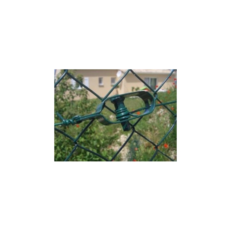

Je l'avais déjà fait en filin avec tenseur; mais on m'a suggéré mieux. Il y a souvent confusion de vocabulaire entre un tendeur qui sert à tendre (rendre à peu près droit)
http://www.clotureo.fr/239-large_default/tendeur-n-3-plastif[...]plastifi%C3%A9-vert.jpg
et un tenseur, qui sert à appliquer une tension (exercer une force constante).
http://www.carlstahl-levage.fr/site/03-Articles/DIR07-Tendeurs-inox.jpg
même si ces produits sont parfois échangeables.
La tige filletée a plusieurs avantages sur le filin. Elle est rigide, même mal tendue. Elle est esthétiquement continue (l'anneau tenseur peut sembler inesthétique). Et ne peut pas être démonté par un enfant qui joue dans le coin (un anneau tenseur peut être tourné et démonté avec un tournevis qui traine).
