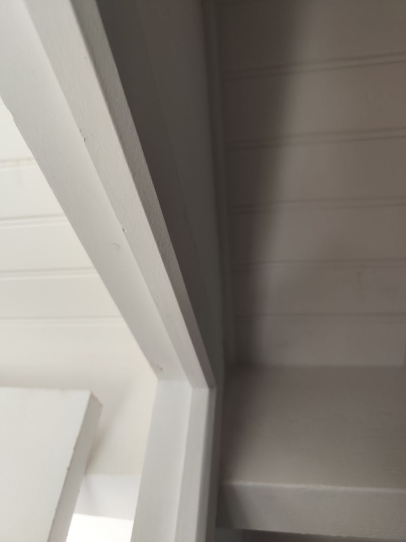

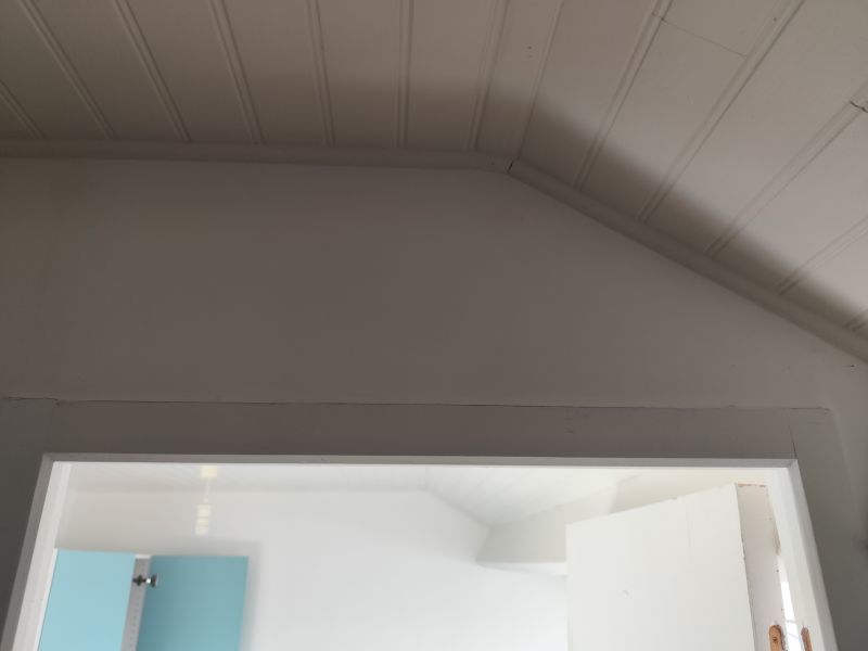

J'espère que vous allez bien. Je souhaite installer une porte coulissante les huisseries je pense sont tordues d'origine enfin mon enfant souhaite une porte coulissante et je trouve que c'est une bonne idée. Voila mon problème, la hauteur des portes standards font 204cm, les huisseries on est a 45mm de haut environ. En gros tous les rails avec les hauteurs de fixations sont sur l'huisserie ou pile poile au dessus. La largeur est de 65mm c'est une vieille maison
. Ok prend une porte plus grande, ok mais pas le budget. Est ce que vous pensez que je puisse visser sur les huisseries puis je prolonge avec un tasseau de 7mm pour le reste du rail? Sinon avez vous été confronté a ce genre de problème?. Je pourrais augmenter la hauteur de la porte mais cela serait pas très beau....
Merci à tous pour votre aide

Un tasseau de 7 mm pour rattraper la différence moi je le sens mal, c'est tout le poids de la porte qui passe par là et ça finit par fléchir. Le rail d'une coulissante se fixe sur le mur ou sur un support costaud et parfaitement droit, donc si ton huisserie est tordue il faut d'abord la redresser ou la doubler avec une pièce de bois de bonne section, pas une latte. Vérifie bien le niveau au montage, un rail pas d'aplomb et la porte frotte sans que tu voies d'où ça vient. Quitte à prendre un rail plus long qui va chercher le mur de chaque côté, tu seras plus tranquille.

Merci pour ta réponse c'est surtout l'autre côté mais en horizontal je suis bien. Je comptais prolonge côté mur c'est du placo mais je pensais mettre 3 grosses molly avec un tasseau de 7mm côté mur dans le prolongement de l'huisserie. En tout cas c'est pas gagné

Merci Kazlab j'ai trouvé une solution en trouvant un rail que j'ai pu installer plus haut
