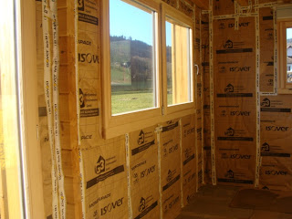

l'avantage de mettre de la 140mm avec pare vapeur intégré (en rouleau), c'est que tu te sers de tes montants M48 comme tuteur sur lesquels tu scotcheras ton parevapeur
http://1.bp.blogspot.com/-eSeWwnIvNSQ/UJQ3GyTnreI/AAAAAAAAAT[...]o3tzY/s320/DSC07277.JPG
imagines toi un montant derriere chaque bandes verticales de scotch blanc.
