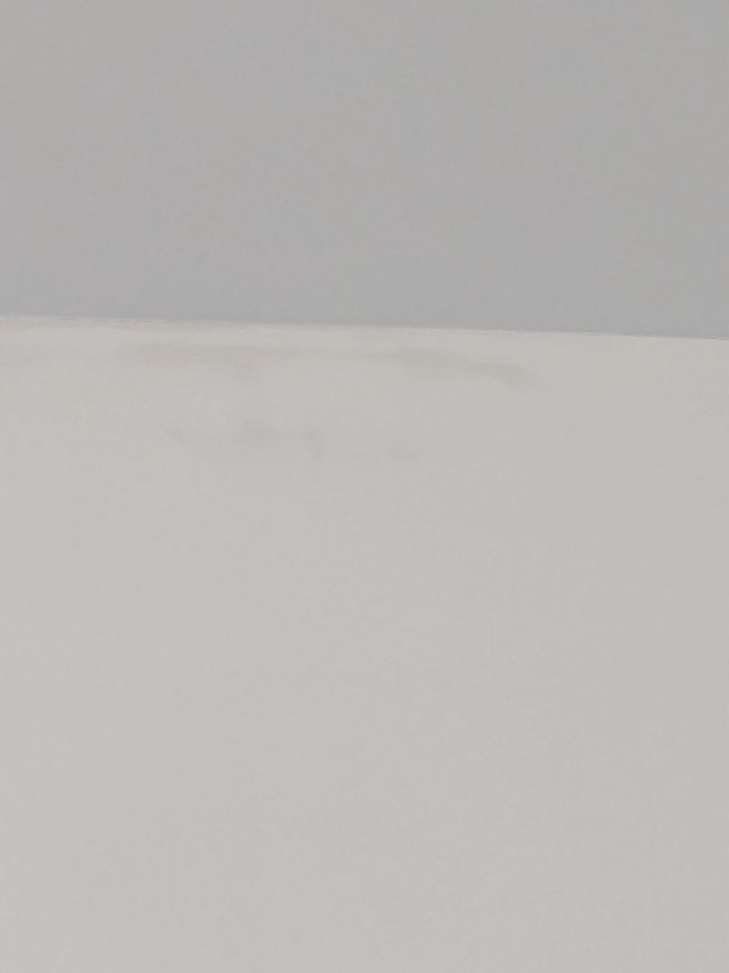

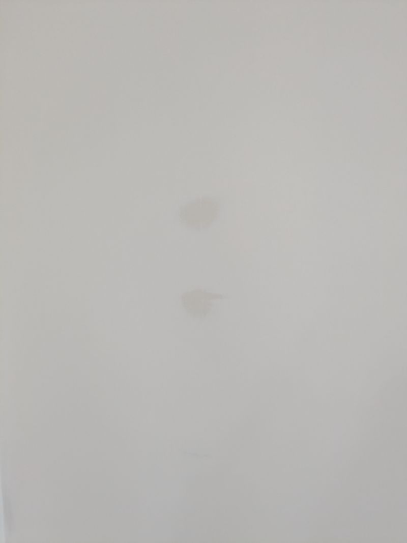

Nouveau membre Env. 10 message Haute Savoie
Bonjour tout le monde je suis nouveau sur le forum et merci par avance pour les réponses ☺️
Je suis en auto construction et j'ai ratissé murs et plafonds.
À l'étage lorsque je ponce pour la finition avant impression(vitesse faible de la ponceuse grain 240 ou 180), il arrive souvent que des tâches mattes apparaissent (et surtout dans les angles lorsque je ponce à la main)
J'ai l'impression que c'est ça qu'on appelle enduit "glacê" ?
Que faire avant ou après la primaire peinture ?
Je précise que j'ai eu ce problème à l'étage et pas au rez de chaussé alors que j'ai utilisé les mêmes enduits, les mêmes outils et la même façon de procéder.
Un grand merci par avance !
Dept : Haute Savoie
