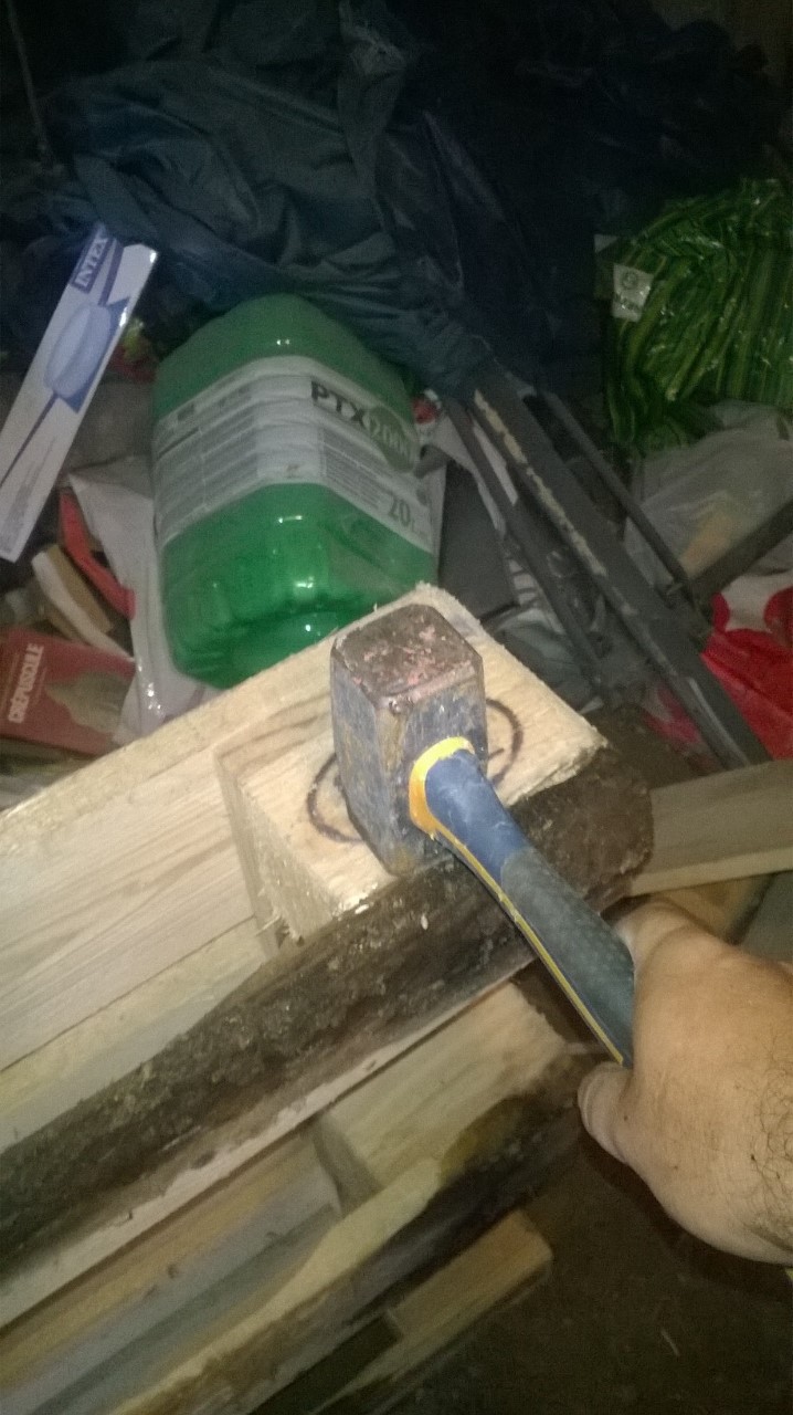

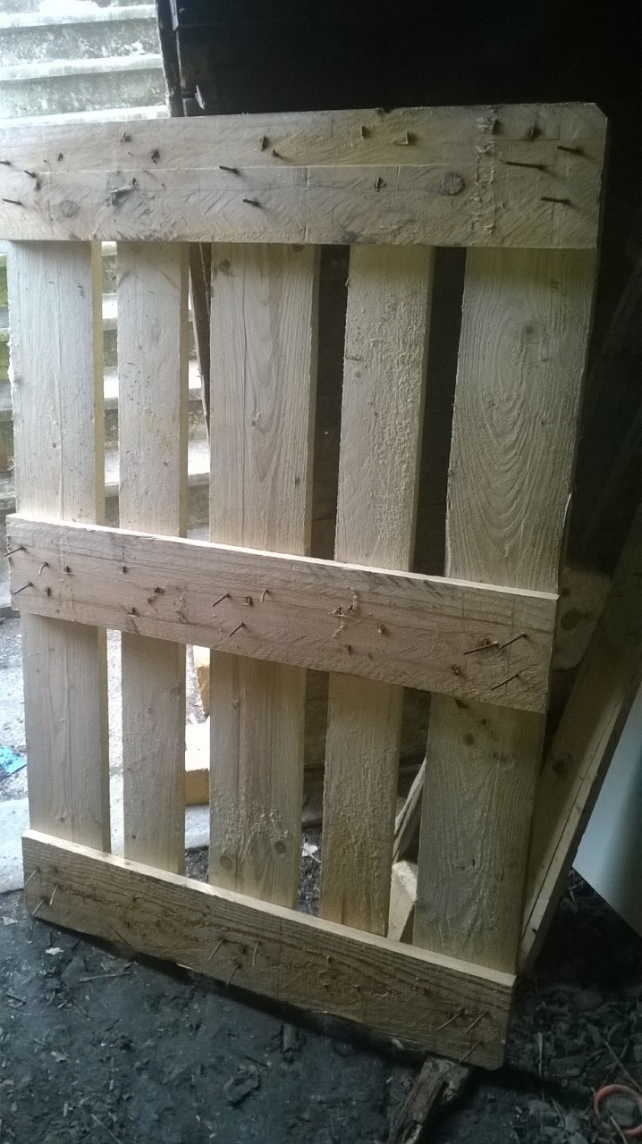

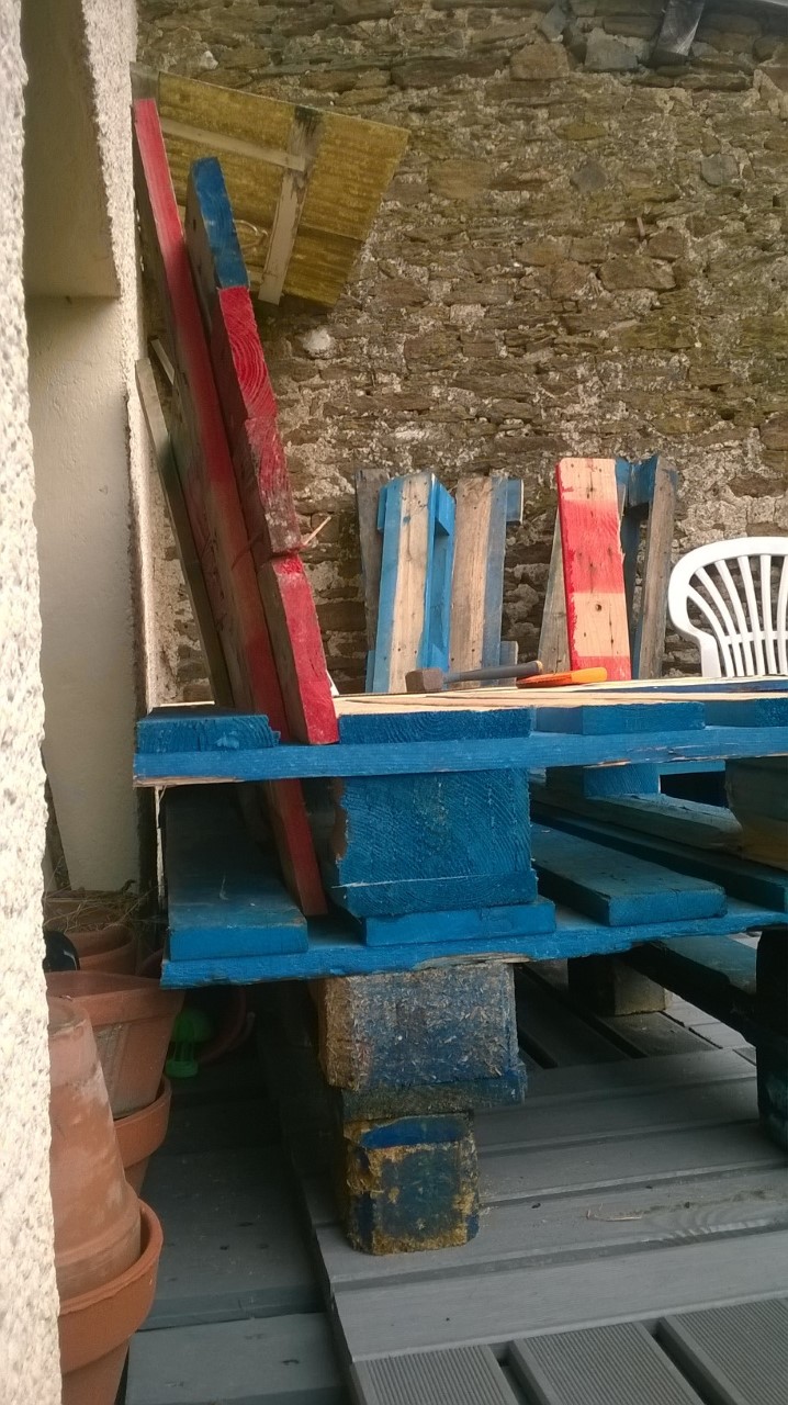

Pour commencer ce que je préfères démontage de palettes (non je plaisante) lol

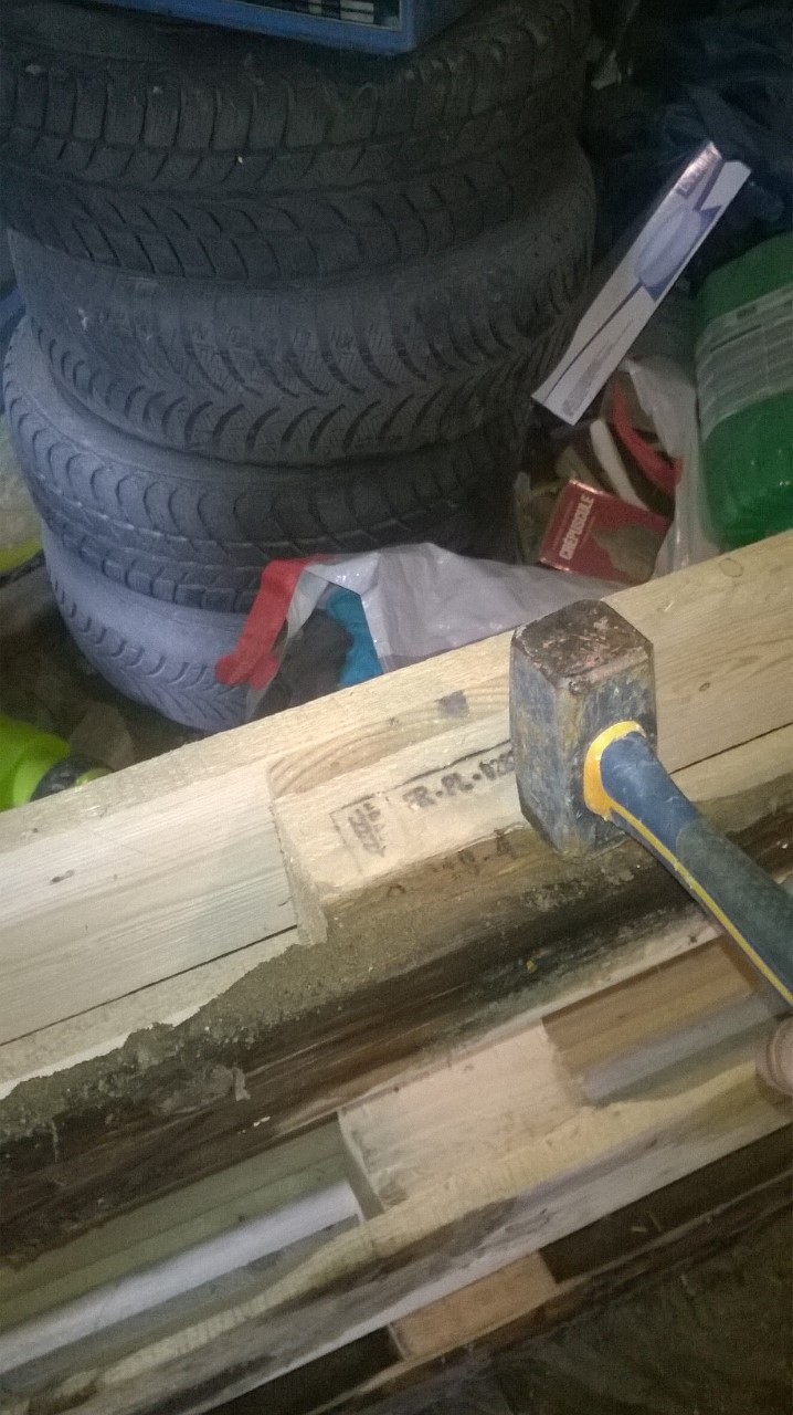

[center]Ma méthode consiste à la mettre sur champ et taper FORT!!!! sur les trois pieds tour à tour[/center]
[center][img=179x320]https://2.bp.blogspot.com/-pwSvPDsRNcc/V5trC5UEB6I/AAAAAAAAAyA/bDtDRpK7z34H0lD1Amv0jz_V47eNKIoxwCLcB/s320/thumbnail_WP_20160724_011.jpg[/img][/center]
[img=179x320]https://1.bp.blogspot.com/-Yqn89DS8ejc/V5trCxxdHSI/AAAAAAAAAyE/FO69_DaHpkUURr5TBEjB1cI_pPUDzhUfwCLcB/s320/thumbnail_WP_20160724_010.jpg[/img]
[center][img=179x320]https://3.bp.blogspot.com/-Q3WbQlHW_0s/V5trCWGz-CI/AAAAAAAAAx8/RveLMAGqzscZlHc3_NYBc9QaNXzuXgMggCLcB/s320/thumbnail_WP_20160724_012.jpg[/img][/center]
petit a petit ils vont se décoller et la devinez quoi... bah je continue à taper FORT!!! et là tout part.
[center][img=320x179]https://3.bp.blogspot.com/-JWaMuBENtXU/V5tstGSCtqI/AAAAAAAAAyY/-W1RP9o6f7UYzRv3mlC8bOex9nFDmnWkACLcB/s320/thumbnail_WP_20160724_015.jpg[/img][/center]
[img=179x320]https://1.bp.blogspot.com/-WdxBzKghAwE/V5tscHomMKI/AAAAAAAAAyU/uRQyNe6a7HI82OdZvtDLBDQTPMnp6Q3pQCLcB/s320/thumbnail_WP_20160724_017.jpg[/img]

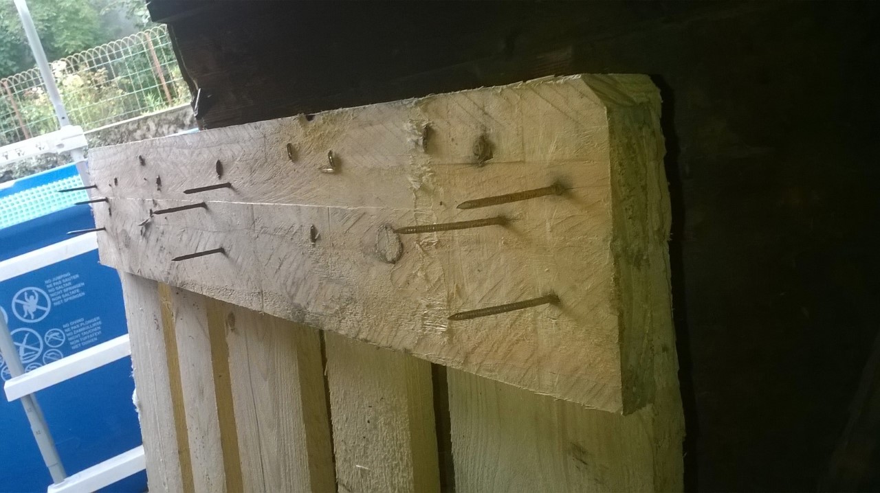

Ensuite reste plus qu'à enfoncer les clous qui dépassent et à les enlever avec le pied de biche.
[center][img=320x179]https://4.bp.blogspot.com/-suCaxcUz62c/V5t17i3d-bI/AAAAAAAAAyo/sGbpxypTB8c8ManW7JMm_ddvAfT_ircKwCLcB/s320/thumbnail_WP_20160724_018.jpg[/img][img=179x320]https://4.bp.blogspot.com/-OogqevRRt6M/V5t18Bu9jSI/AAAAAAAAAys/I_t1KxJqkW4JGat3VGyNG73pa54-rC4pQCLcB/s320/thumbnail_WP_20160724_019.jpg[/img][img=179x320]https://2.bp.blogspot.com/-6nDbCoEdMPA/V5t18AhNLJI/AAAAAAAAAyw/Y_zbM4ouHAI-nifnbycr-8w2z8ctOHFIACLcB/s320/thumbnail_WP_20160724_020.jpg[/img][/center]
 Une fois tout ça enlevé vous allez vous retrouver avec tout un tas de petits clous à redresser...

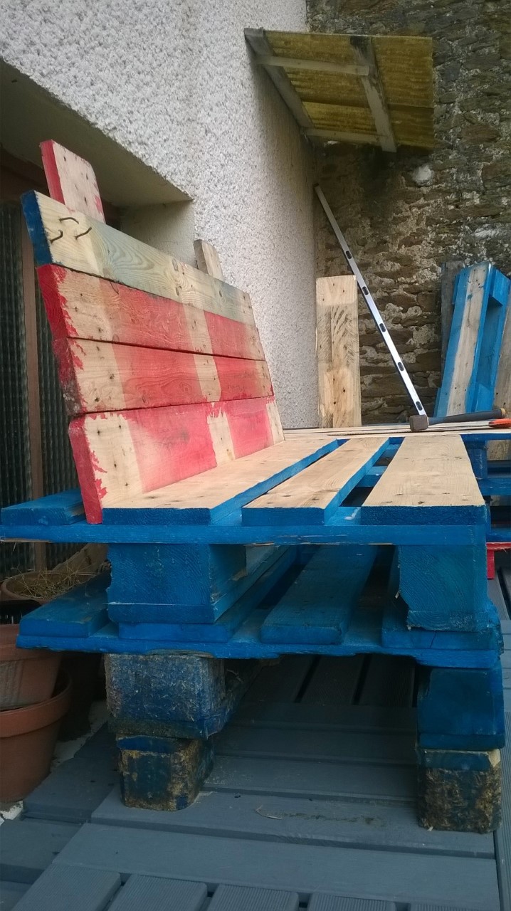

Voilà vous faites ça pour autant de dossiers que nécessaire (un dossier, une palette) et gardez aussi les pieds de la palette, chez moi on fait comme chez Papi on ne jette rien lol

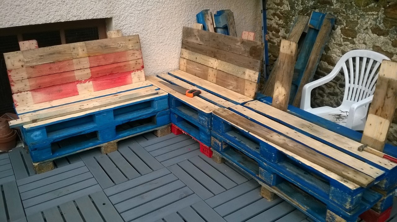

Alors pour l'assise c'est très simple : deux palettes l'une sur l'autre (une des palettes aura été rehaussée en venant clouer les pieds que vous avez récupéré du démontage) rien ne se perd tout se transforme...
[center][img=320x179]https://2.bp.blogspot.com/-HKd6F-ZVNLw/V5t6kvy3CNI/AAAAAAAAAzI/elwEwKRG1wYe4Kql0Xy8t-fD-jVJdwqowCLcB/s320/thumbnail_WP_20160720_018.jpg[/img][/center]

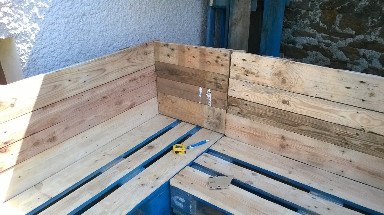

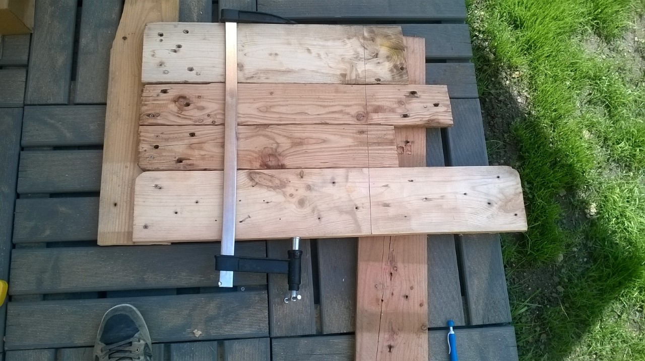

(Alors ne faites pas gaffe à ce faux dossier, c'était juste pour voir ce que sa donnait) pour ma part j' ai coupé mes palettes pour gagner de la place mais vous pouvez les laisser entières. La dernière planche (la bleue) va vous servir à emboîter et à tenir le dossier (et oui pas besoin d’équerre sa tient tout seul et du coup c'est démontable.
Comme vous pouvez le voir sur l'assise de droite j'ai juste enfoncé de travers les plus petites planches que vous récupérez au démontage palette. J'ai ensuite mis les planches les une sur les autres en commencent par une large, deux fines, une large.
Tout tient en place il n'y a plus qu'à visser directement les planches, assise en place! rien à mesurer (bon ok il faut les aligner quand même lol)
[center][img=320x179]https://2.bp.blogspot.com/-nRdISr_dB44/V5t8bJLj1JI/AAAAAAAAAzY/G_FjOk2k0bEzyp_cqfvsIta5UNNXmJgmgCLcB/s320/thumbnail_WP_20160723_027.jpg[/img][/center]
Et là vous me dites" mais il y a les bouts qui dépassent" lol ok pas de panique, vous pouvez enlever votre assise et un bon coup de scie circulaire plus tard il n'y paraît plus lol.

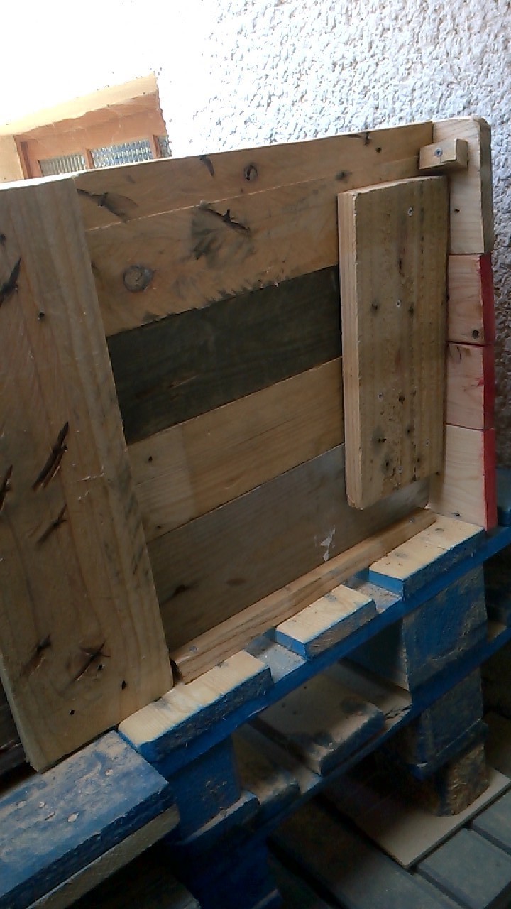

[center]A l'arrière pas besoin d'équerre un petit tasseau en haut un grand en bas et on visse à l'assise du milieu et ça tient![/center]

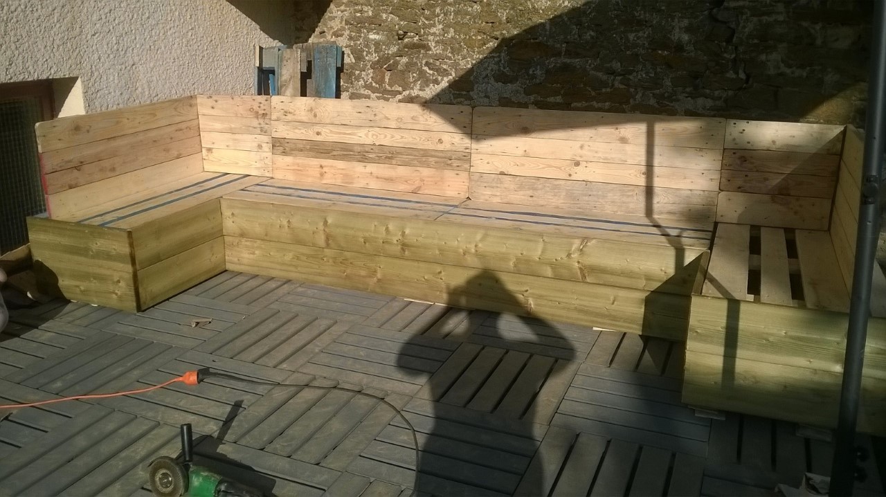

[center]Ensuite pour un soucis d'esthétisme j'ai acheté 3 planches rabotées [/center]

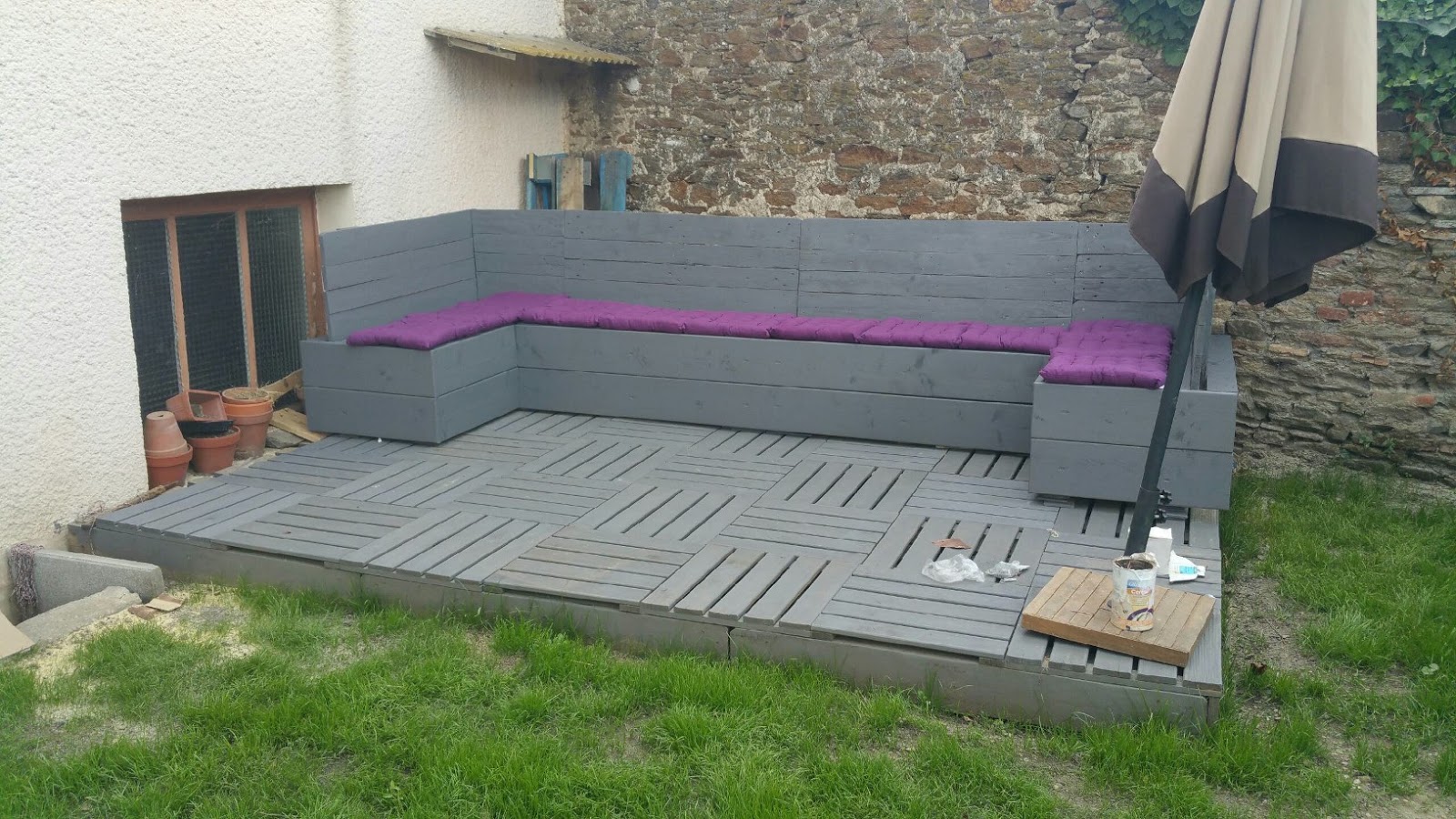

En épicéa. Dim. : 27 x 195 mm. Long. 4 m. Traitée classe 3.Chez Bricot Depot à 13 euros qui donnent l'une sur l'autre exactement la hauteur des trois palettes! on mesure et on coupe...
[center][img=320x179]https://1.bp.blogspot.com/-WAxjDTwFv78/V5yxjVNnxTI/AAAAAAAAA00/piJUeH6khjQVEqOLY1TZ78lQU9yDdT15gCEw/s320/thumbnail_WP_20160725_019.jpg[/img][/center]
 Et voilà le travail, avouez ça fait mieux quand même lol désolé pour les puristes de la palette ...

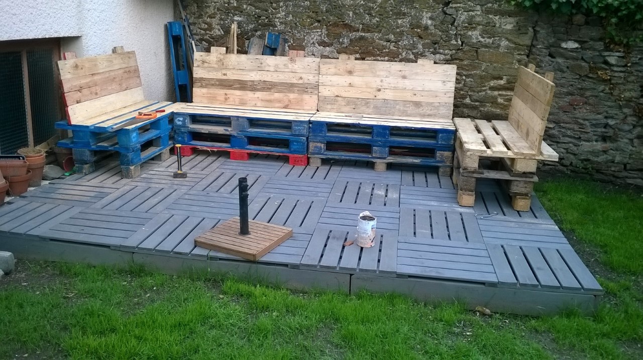

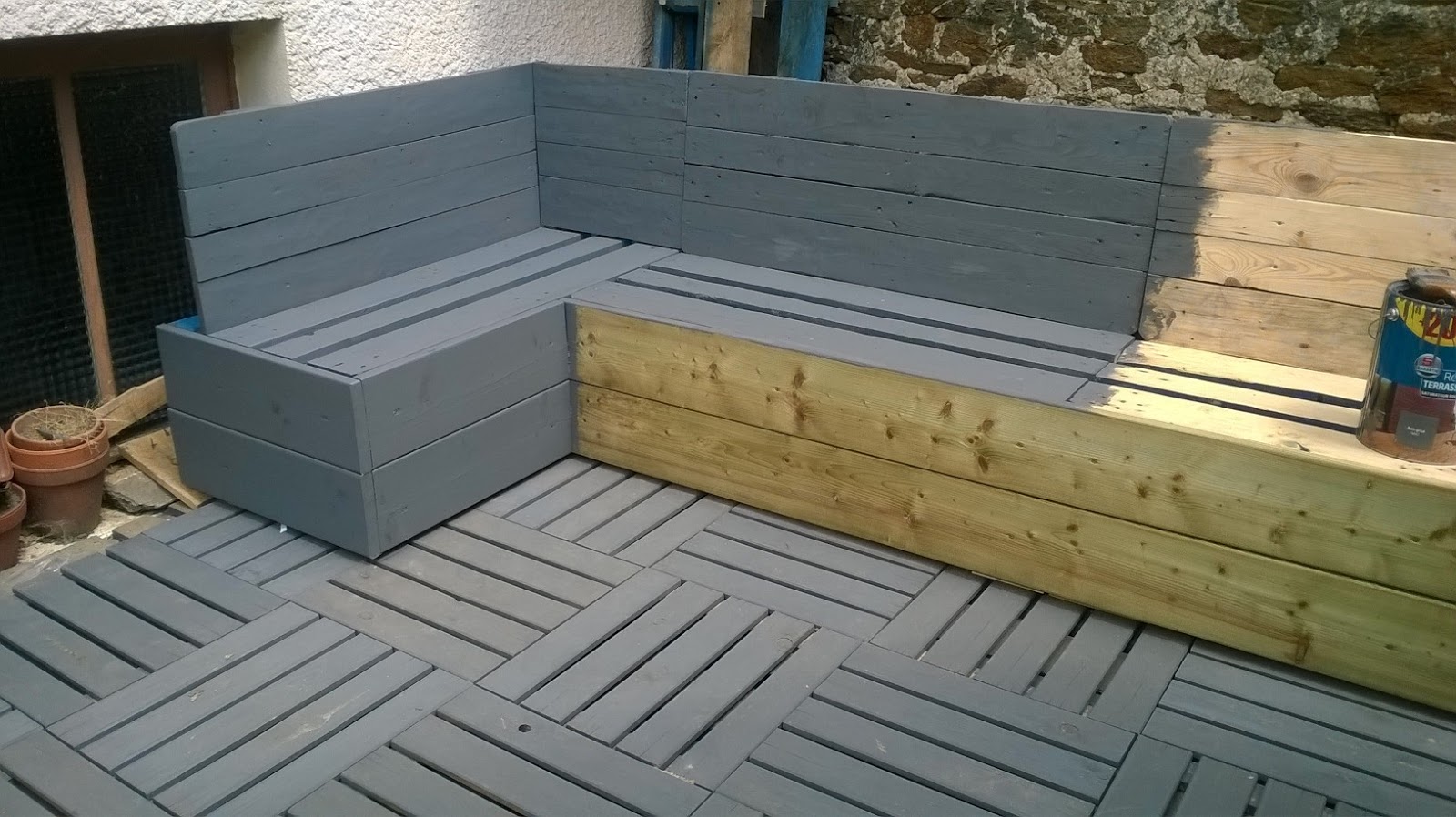

[center][img=320x179]https://4.bp.blogspot.com/-h8418yrxyF0/V5yxmBCLS0I/AAAAAAAAA1E/bq-gljsVnT0Wsoluyv5RSmL9c_iV5XipwCEw/s320/thumbnail_WP_20160725_020.jpg[/img][/center]
Un bon coup de peinture qui me restait de la terrasse.
[center][img=320x179]https://4.bp.blogspot.com/-MbeQV07G3k8/V5yxlIUn0tI/AAAAAAAAA1E/R4XzUQu_6CMFboHRHQ1oaOvJ3bXylC3zACEw/s320/WP_20160726_001.jpg[/img][/center]
[center]Et voilà quelques coussins 40*40 achetés à 2,99 euros pièces ( promo au lieu de 5,99€) chez "Marché Aux Affaires".[/center]
[center]Je sais le parasol est fatigué lol [/center]
[center][img=320x180]https://2.bp.blogspot.com/-m8lYE0ADlxc/V5yxkJkI1XI/AAAAAAAAA1E/Qn6uNLjCB_08Z1_DT-csxyM59zreb-6_ACEw/s320/V__174B.jpg[/img][/center]
Voilà vous avez toutes les cartes en mains pour faire de même chez vous .... prochaine réalisation un toboggan en palettes pour ma fille et bien sur je mettrai le tuto en ligne dès qu'il sera fini.
