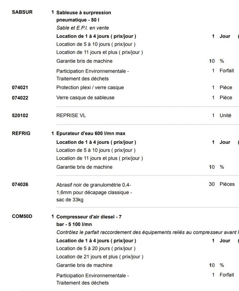

Ca remonte à 10 ans mais voici le devis de Kiloutou que je viens de retrouver. J'avais donc opté pour le sablage.
Il ne faut pas trop insister sur les joints.
Ca m'a permis de restaurer ces pierres dorées et le résultat était parfait!
Attention par contre le sablage en lieu clos demande de faire des pauses très régulièrement pour laisser la poussière retomber. Et ca en met de partout à des centaines de mètres ! Ca s'infiltre de partout. À avoir en tête avant de se lancer 😉.
Bon courage

reste à chiffrer le nombre de sacs d'abrasif nécessaires.
pour toi 30 sacs, cela correspond à quelle surface ?

C'était environ 45m2 de mur. Il me semble que c'était un peu trop et que j'ai eu des sacs en trop.
