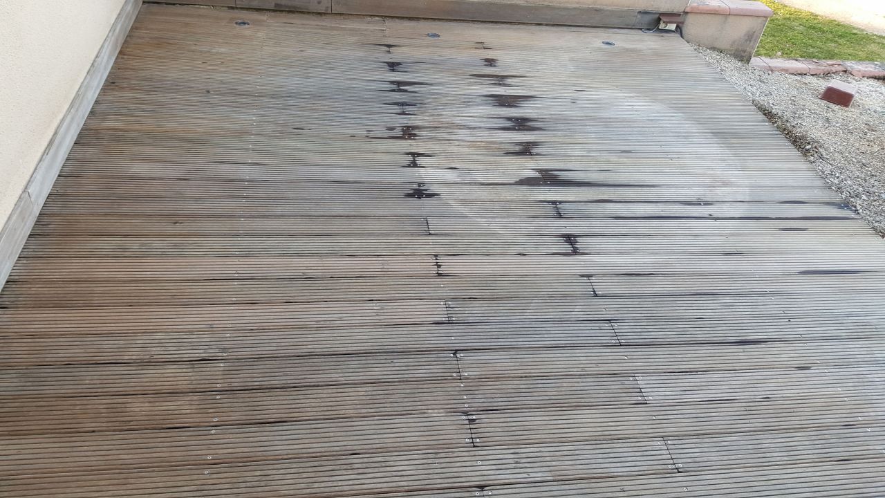

Pardon de déterrer ce sujet, mais notre terrasse est noire, très tachée notamment par la trace d'un spa bien plus claire que le reste du bois
L'acide oxalique a blanchi partiellement et le brossage bien nettoyé mais cela reste très disparate
Les lames sont rainur?es ce qui rend impossible leur ponçage. Comment enlever les traces noires d'huile de lin passée trop généreusement ?

Efficace mais cher ! Merci du conseil.
Les différences de teinte se sont bien estomp?es. Pour l'instant le terrasse n'est pas sèche à 1oo% donc je ferai un retour plus détaillé plus tard

Resultat 72 heures après. Faut que l'on dėmonte quelques lames pour verifier la méthode de pose des lambourdes car la zone du spa et angle maison est trop " molle".
72 heures après ce n'est toujours pas sec.

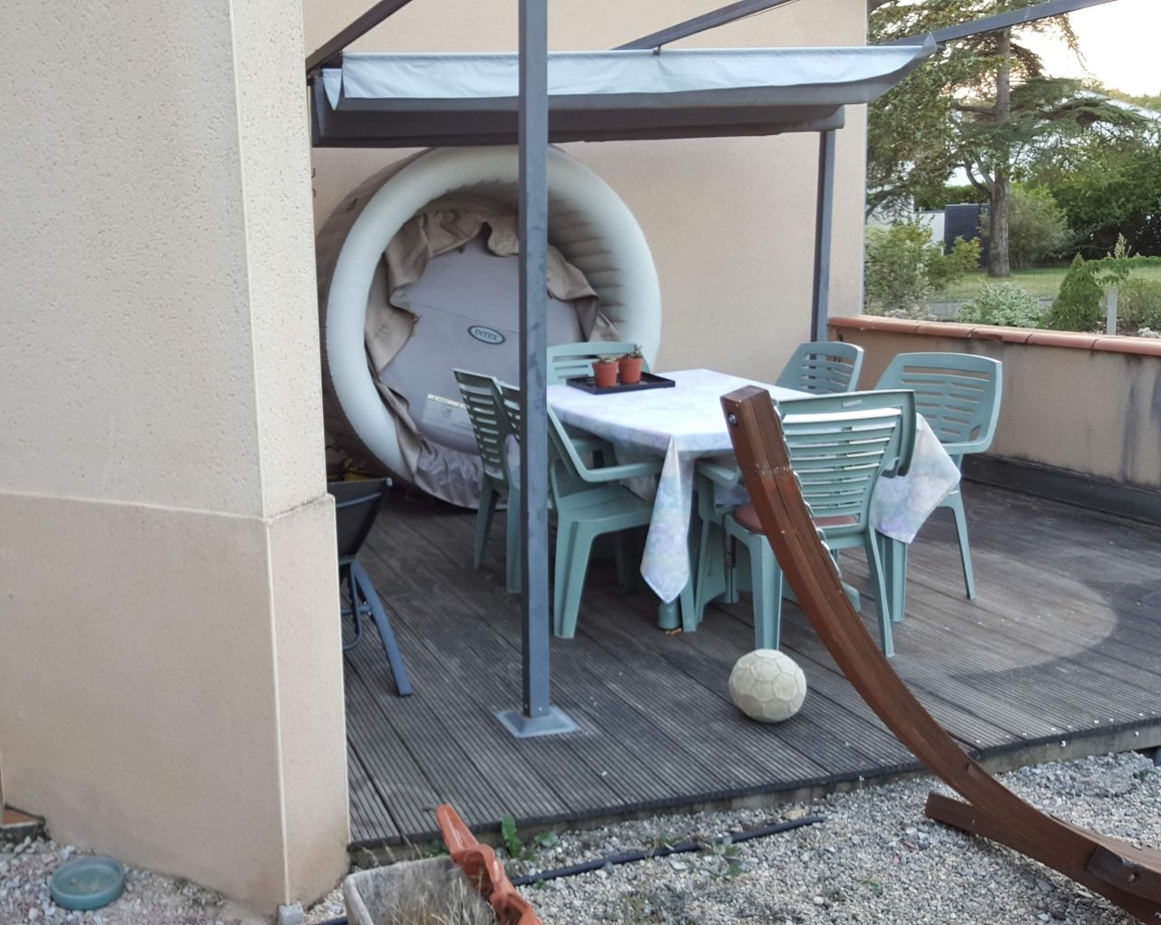

Une photo de l'état lors de la première visite
Dept : Tarn
Si je peux me permettre, j'ai peur en voyant la photo que la terrasse peine à sécher par manque de ventilation. Les lames semblent bien serrées, et il ne semble plus y avoir de passage d'air avec les gravier devants.
Le petit talus en gravier devant permet de rattraper le niveau certes..mais il faudrait mieux laisser un passage d'air, sans quoi la structure, qui doit être à priori assez humide aussi dans ces conditions va souffrir, surtout si la pose n'a pas été faite dans les règles de l'art, avec des cales et/ou film bitumeux permettant d'éviter la stagnation d'eau. (et surtout si c'est du bois classe 3)
Dept : Haut Rhin
Membre super utile Env. 1000 message Tarn
Decaissage du gravier prévu et nous allons refaire toute cette partie cet été en suivant les recommandations de pose.
Merci pour tous vos conseils
