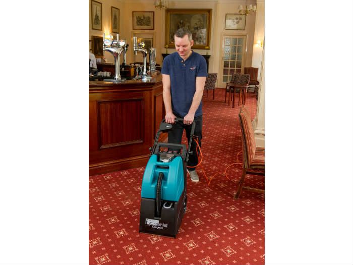

Pour avoir eu besoin de nettoyer de grandes surfaces de sols en bois bien encrassées j'ai plusieurs fois loué des shampouineuses à moquette, le gros modèle disponible en supermarchés / magasins de bricolage. Avec de l'eau chaude, du savon végétal liquide, mais aussi du mir, et même de l'eau de javel, je peux vous indiquer que ça décrasse bien, ça nettoie en profondeur, et ça redoute  redonne (*) un sacré coût de jeune au bois bien encrassé, pour une location modique
La dernière fois c'était 15EUR les deux jours, j'avais nettoyé 120 m2 d'un ancien plateau d'entreprise en chêne posé dans les années 30, avec donc 60 ans de poussières et de tâches incrustées avant qu'il soit recouvert de moquette, lino, lino, moquette, jonc de mer ...

Ce style de shampouineuse ??
Voici un appareil qui semble parfait, de chez Bona, une marque spécialisée dans les parquets bois (2990€)
Dept : Haut Rhin
Membre ultra utile Env. 10000 message Cotes D'armor
Oui c'est celà, un truc qui ressemble à la première photo.
Actuellement, je n'ai pas cherché à récupérer le parquet existant, donc pas eu besoin de louer ce genre d'engin.
