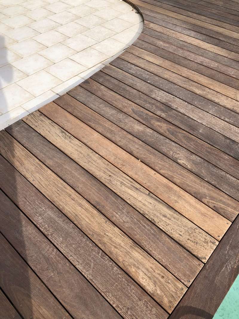

et bein moi cela donne cela après le passage et a droite avant.
evidement on ne retrouvera jamais la couleur de l'IPE neuf, c'est une douce illusion d'y croire, mise a part de poncé toute la terrasse (le boulot de dingue).
Traitement de la terrasse en ipe
de toute manière au bout de 6mois d'UV, (j'en manque pas dans le sud) la terrasse redevient grise.
au finale cela fait une belle couleur a mon gout après le passage de l'huile de lyn
sinon je pense que tu en passes trop.
je m'explique :
l'IPE est un bois ultra méga dur. donc il n'est pas poreux. j'ai testé sur des chutes l'application de l'huile de lin/essence de térébenthine. j'ai découpé la chute pour voir ce qui se passe dedans. tu as tout au plus 1/10mm de produit. d'ailleur la partie grise est tout aussi fine quand elle arrive.
donc 3 couches tu as juste charger en produit qui a fini par séchet en paquet sur le bois.
l'huile de lin a tendance a noircir avec les UV, si tu en met de trop.
Donc pour moi, il faut faire une passe, et puis c'est tout et encore avec un rouleau, car avec le pinceau on charge trop a mon gout.
si tu sent quelque mois plus tard que cela part, rien n’empêche de refaire une passe légère.
maintenant y a plein plein de produit qui existe... souvent chère. tu peux très bien essayé sur des chutes pour voir le rendu... de toute manière au final, la terrasse sera comme la partie droite de la photo en quelque mois

Oui à droite c'est 6/8mois sans traiter
Et à gauche le début de l'application
Je te rassure la partie de droite a également eu droit a son traitement
D'ailleurs j'ai eu une paysagiste qui est passé. Elle a été surprise de voir la terrasse propre et traité.
La plus part des gens ne le font pas d'après elle.
Et aussi la plus part du temps les terrasses sont mal posées. Pour dire elle croyait que c'était un pro qui avait poser la mienne et voulait avoir ses coordonnées Laugh...

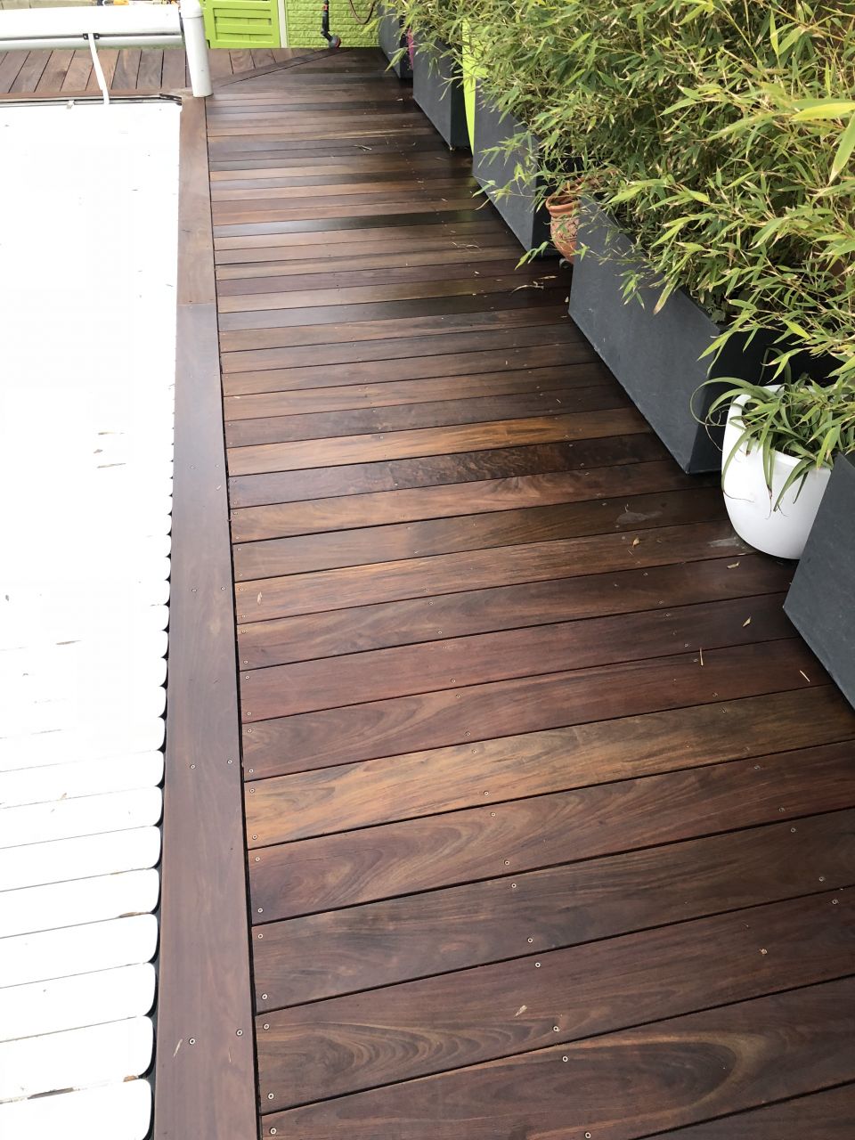

Tiens déjà là c'est quelques jours après le traitement et sous le mauvais temps, donc la pire situation pour le rendu de la couleur.
Entretien IPE
Entretien IPE
après je sais qu'en sept octobre elle aura de nouveau grisé lol, donc perso je me suis fait une raison... c'est beau que pendant quelques mois après l'application.
enfin je dis cela car j'adore le bois avec une couleur de bois et non grisé par les uv

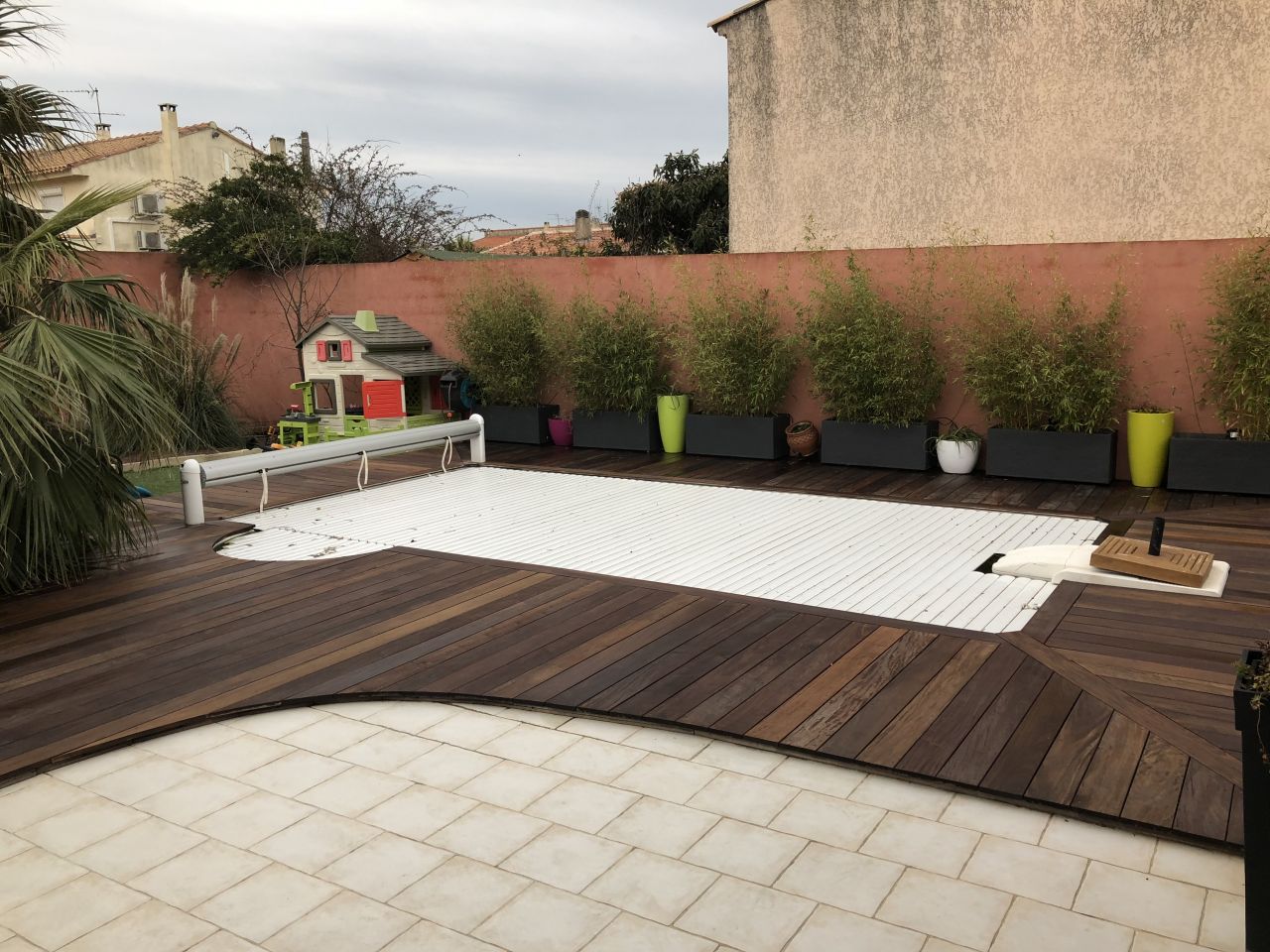

Comme promis
Avec encore des nuages et une terrasse bien sale
Cependant il va pleuvoir toute la semaine
Donc je lui passerai un coups de jet d’eau propre quand le temps sera meilleur
Car là l’aspect vieux bois n’est due qu’à la crasse :/
L’aspect fait plus foncer qu’en vrai
Mais bon je t’avais promis une photo dans le pire des cas ... la voici lol

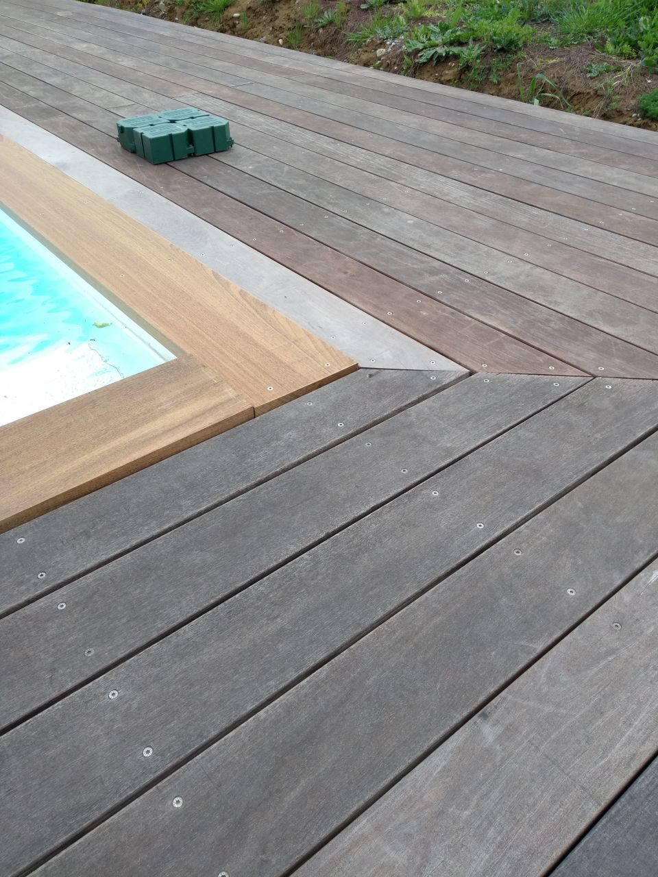

Voici lors de l'application :
Et maintenant, les margelles sont en cours de pose :
On voit bien le rendu noir de la terrasse, 3 couches sur les lames du bas et 2 sur celles perpendiculaires du haut.
Puis avoir mieux avec un saturateur ?
