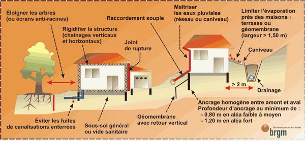

Attention, si c'est de l'argile, le drainage peut créer plus de problème qu'il ne va en résoudre.
Le drainage en présence d'argile n'est pas empirique.
Le schéma ci-dessous explique bien comment il faut faire ( sur la partie droite du schéma )
http://www.georisques.gouv.fr/sites/default/files/prescriptionppr.gif
Mais sinon, la méthodologie de Gilles.77 me semble bien.
