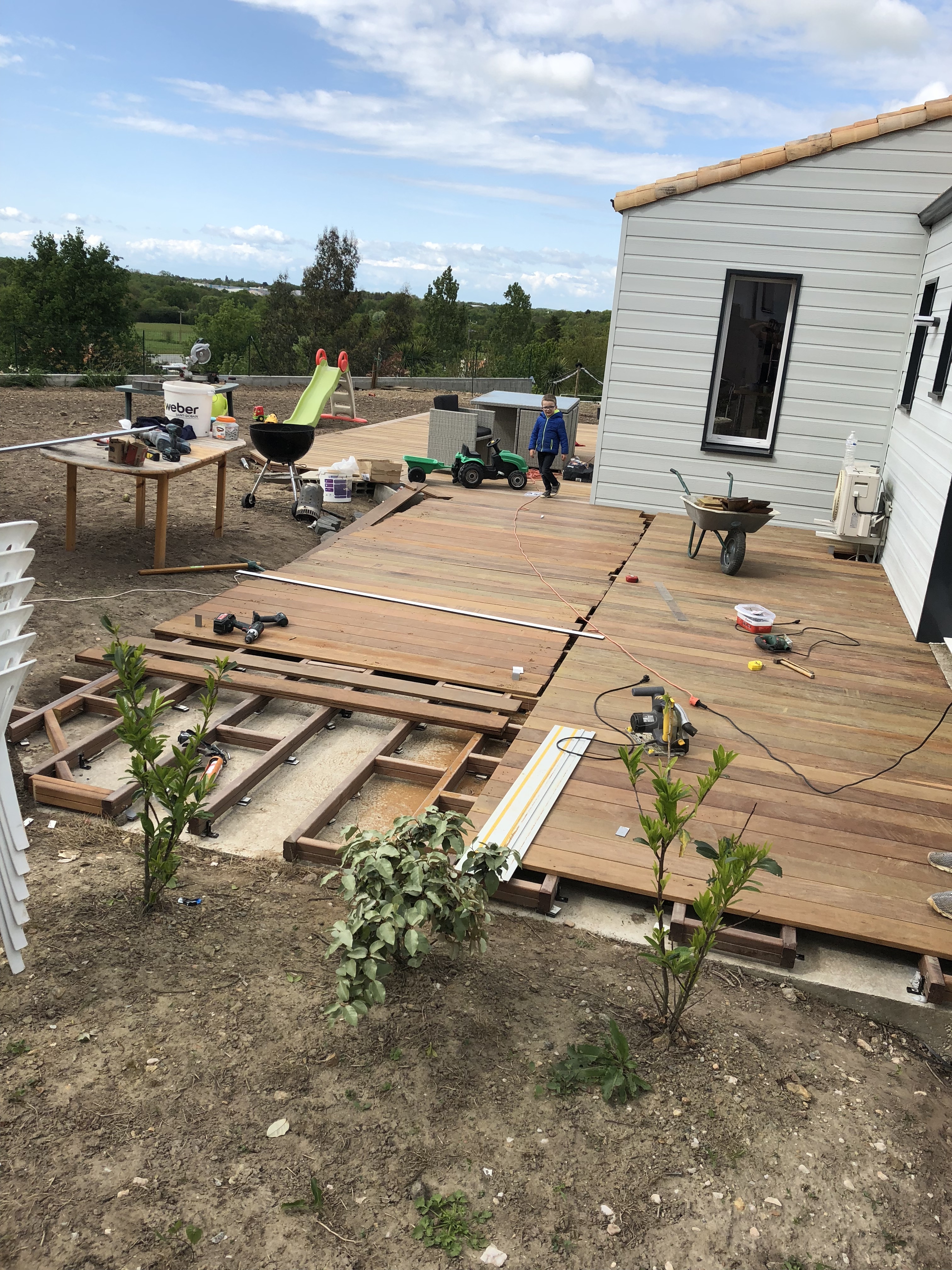

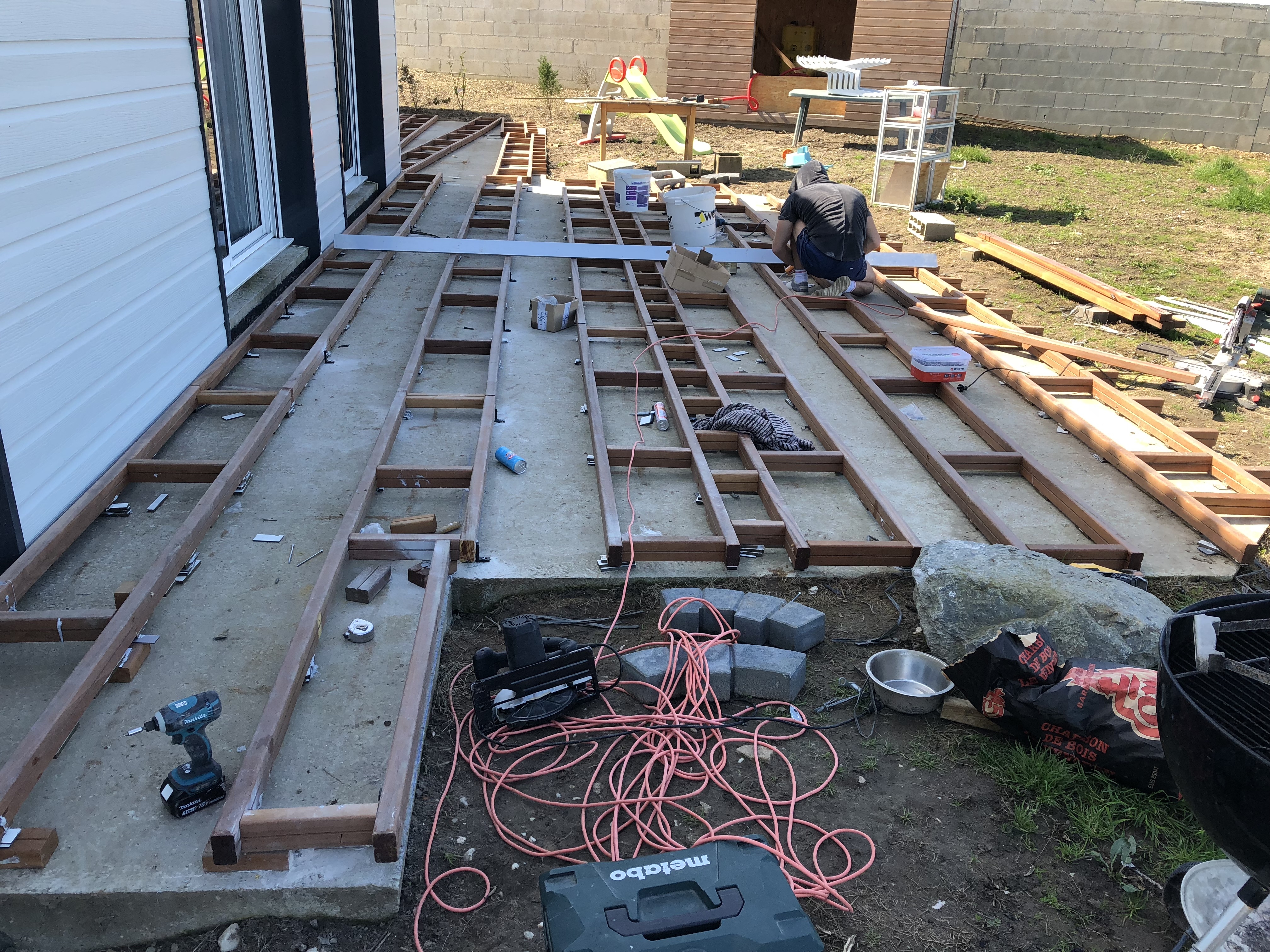

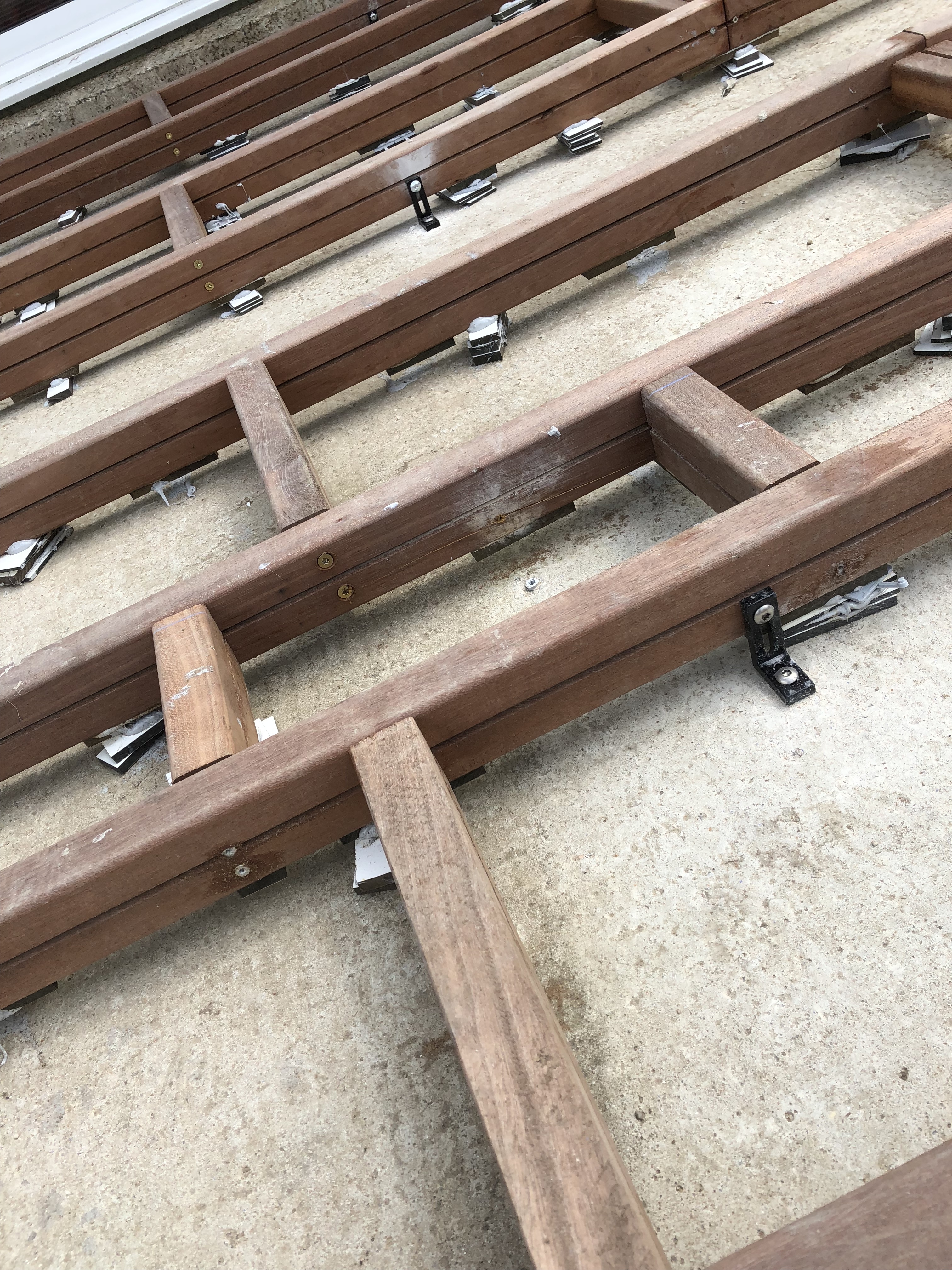

bon notre projet a bien avancé  . pour le moment cela représente 3 jours de travail. je pense qu'il reste environ 2 jours de boulot encore. mais avec ce beau soleil cela va être plus facile...
A l'heure actuelle on a utilisé 250m de lambourdes exo 40x70, 500 vis m5x110, 1000vis A2 5x50 pour la fixation des lames et 100 vis de penture inox 6x40 pour la fixation au sol
je vous en mets d'autres dès que possible.
bonne journée.
je vous mets quelques photos.

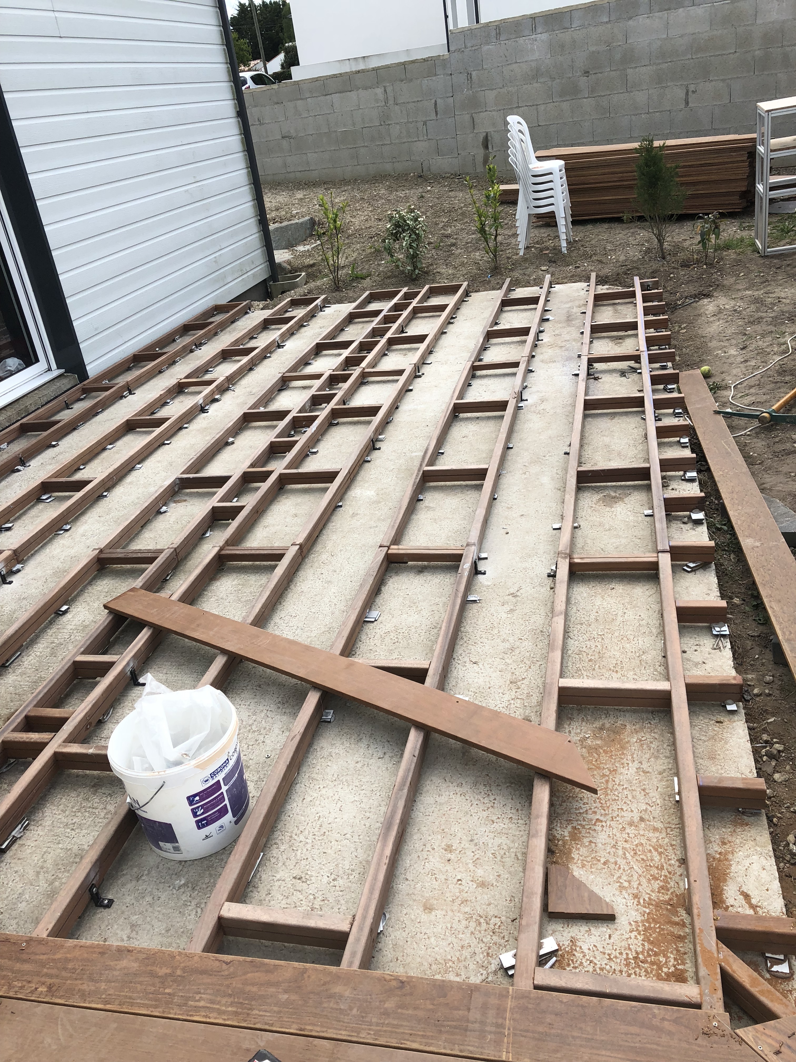

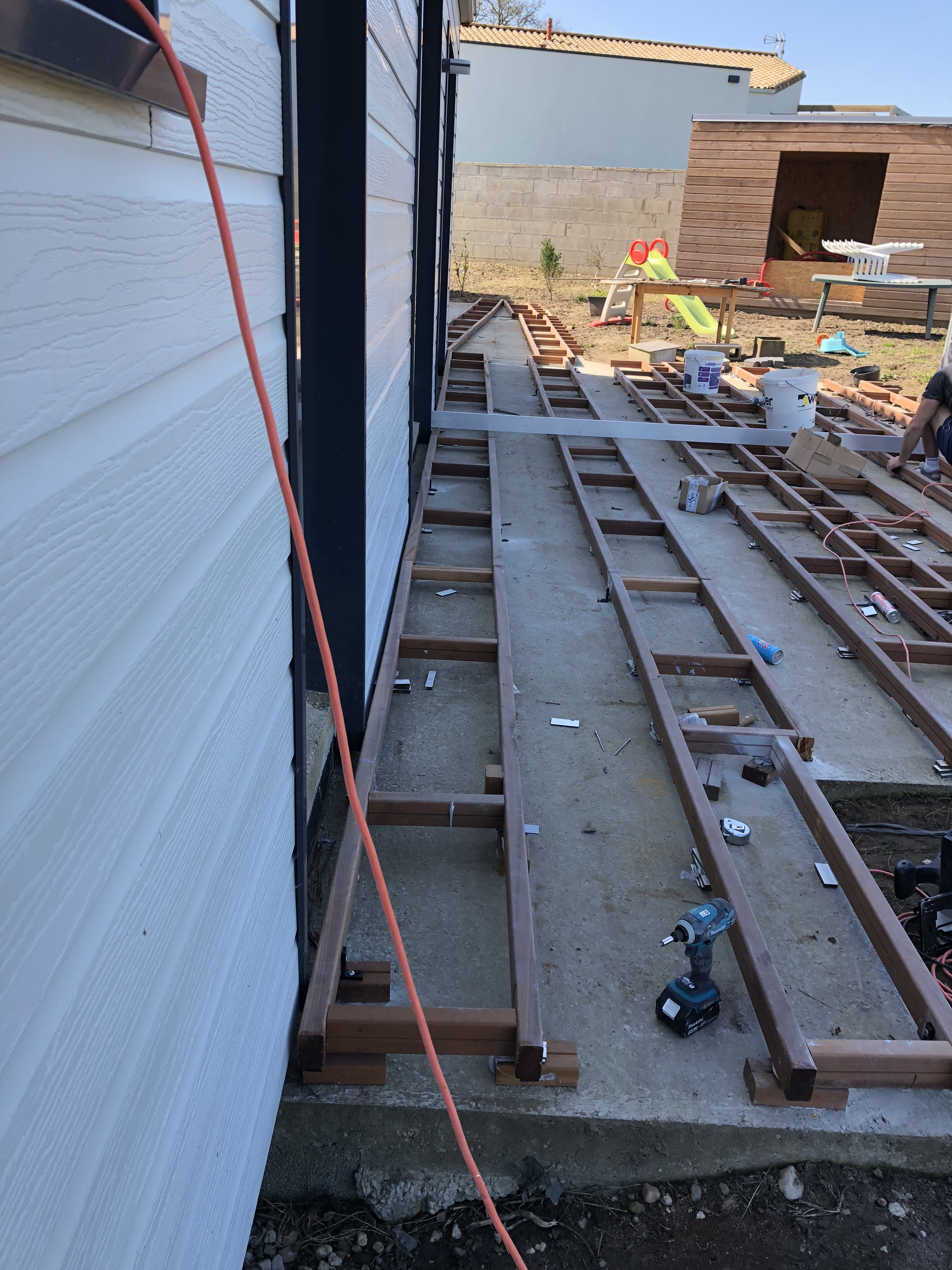

Le beau temps continue, les travaux aussi...
De nouvelles photos sur l'avancement des travaux.
[font="Helvetica Neue", Helvetica, Arial, sans-serif]http://www.image-heberg.fr/files/15250881942059956229.jpg
que c'est long et barbant ce calage....
Pour tout mettre de niveau, j'utilisé du panneau sandwich en 3 mm, du stratifié compact en 4,8, 10 et 13mm le tout collé au PU40...
Au total 1 journée pour 40m²... mais au moins tout sera droit.
Sur 60 m² espacement des cales tous les 40cm, là ou sera notre spa je suis parti sur 20 cm d'espacement.
[color=#337ab7][size=2][font="Helvetica Neue", Helvetica, Arial, sans-serif]http://www.image-heberg.fr/files/1525088397405613438.jpg[/size][/color]
[color=#337ab7][size=2]bon il reste cnore une journée de boulot pour finir et enfin du profiter de bons apéro, spa, soleil, apéro bref du repos ...[/size][/color]
[color=#337ab7][size=2][color=#337ab7][size=2][font="Helvetica Neue", Helvetica, Arial, sans-serif]http://www.image-heberg.fr/files/15250884221467080924.jpg[/size][/color][/size][/color]
[color=#337ab7][size=2]Aussi il va me rester environ 14m² de lames je pense faire une nouvelle petite terrasse et faire une cuisine extérieure mais ce sera plus tard... je vous mettrai de nouvelles photos. a savoir que je commence aussi ma pergolas dans 15 jours.[/size][/color]

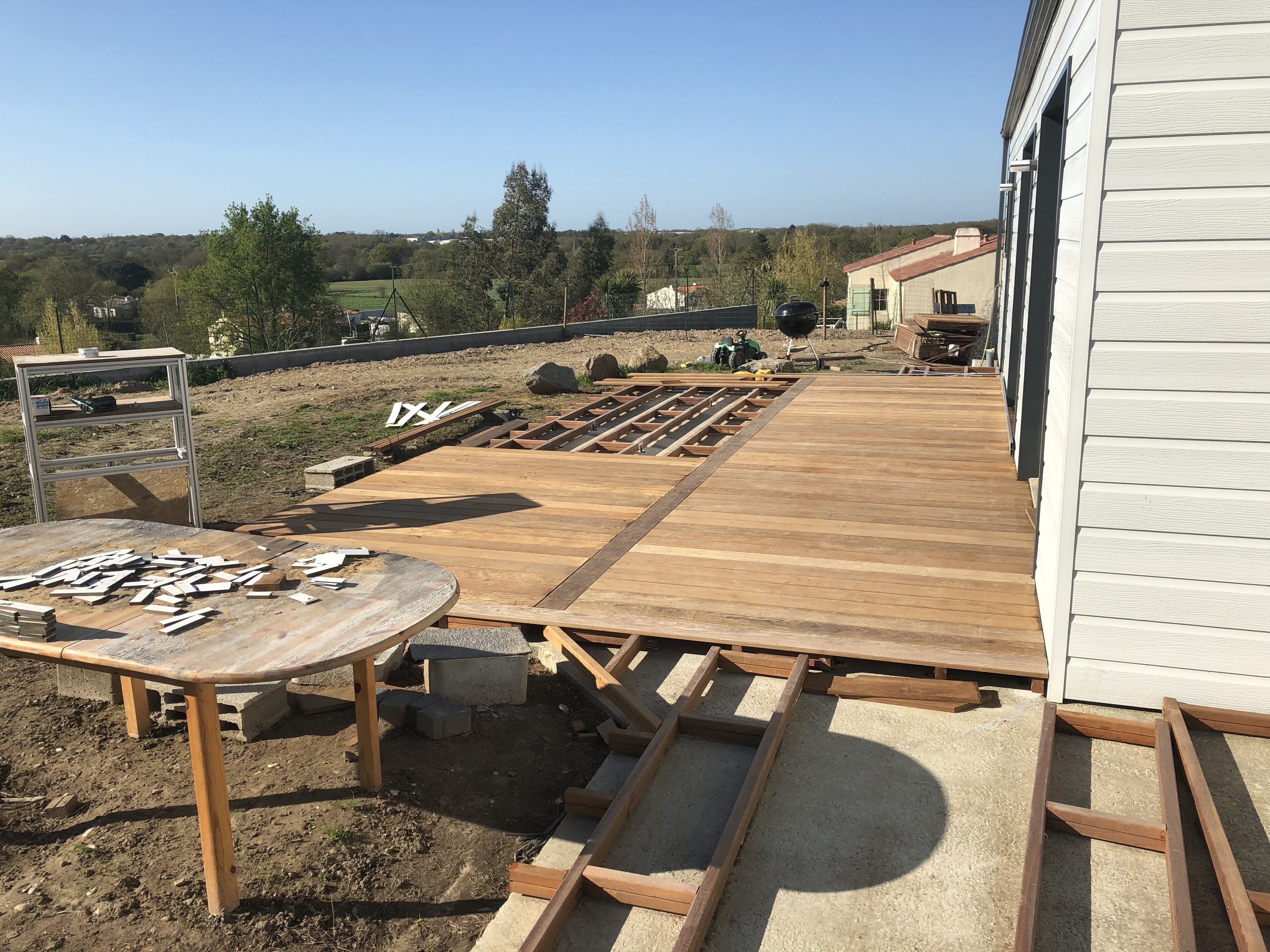

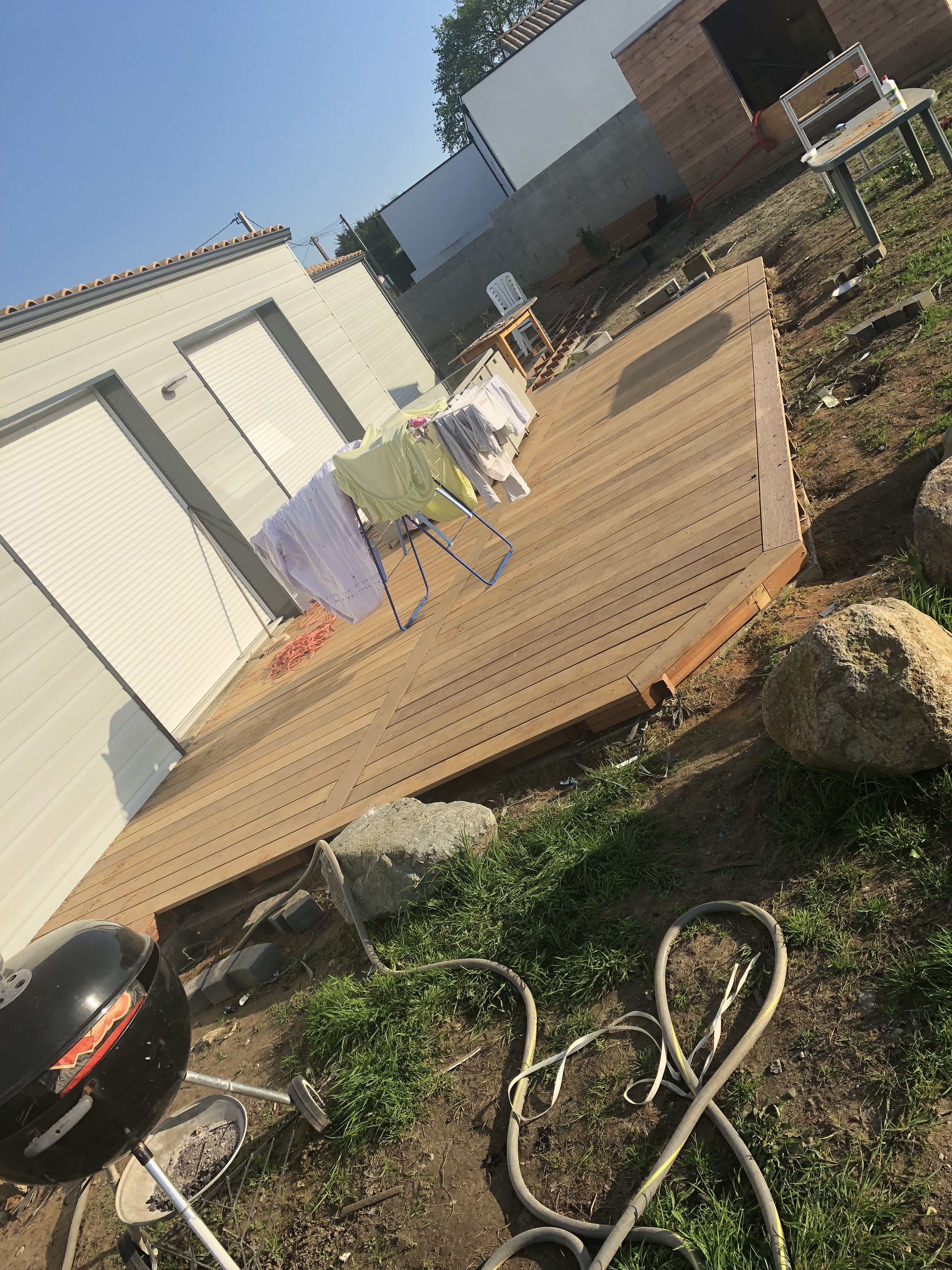

Ci joint de nouvelles photos, encore quelques vis et c'est fini.
https://image.noelshack.com/fichiers/2018/18/3/1525259048-img-0067.jpg
le contour et la lame intermédiaire ça nous plait vraiment...
https://image.noelshack.com/fichiers/2018/18/3/1525259100-img-0066.jpg
https://image.noelshack.com/fichiers/2018/18/3/1525259124-img-0065.jpg
pour en finir avec cette terrasse, avant de poser mon spa, y a t'il un traitement de préconiser sur la totalité de la terrasse afin de protéger et nourir le bois? sur internet on voit de tout, saturateur, huile pour bois exo....
Merci d'avance
De : La Garnache (85)
Membre super utile Env. 3000 message Bouches Du Rhone
Très belle terrasse et bien posée  .
mais faudrai la nettoyé un peu  ... vu que c'est de l'IPE, tu peux passer le karcher dessus (sans la rotabuse).
Eviter d'être a 2cm (là c'est pour dégrisé après avoir passer l'acide oxalyque). de 5 à 10cm c'est assès loin pour nettoyé proprement et supprimer ton trais bleu
