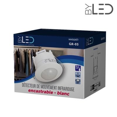

Pour les couloirs et autres zones de passage types escaliers, on peut installer cela à la place des va et vient.
Je trouverais plus intéressant d'installer ce type de détecteur en plafond
En l'occurence dans mon escalier, j'en aurais un seul au milieu de l'escalier, plutôt que deux en place des interrupteurs va et vient en haut et bas de l'escalier. Ce serait plus simple, moins cher, et tout aussi efficace.
Est ce que la NF C 15 100 le permet, il semblerait que nous mais j'aimerais en être sur? et je trouve cela bien dommage..

Vous pouvez tout à fait mettre ce type de détecteur au plafond , la nfc 15-100 ne l'interdit pas .

J'ai des détecteurs dans tous les couloirs, dégagements, WC, Cellier, Hall d'entrée et escalier et c'est effectivement très pratique. La NF C 15-100 n'impose rien sur le type de commande, sinon on ne pourrait pas domotiser les maisons !

Effectivement aucun problème concernant la NFC15-100, et tellement pratique.
On a ceux là dans plusieurs pièces avec une portée de 6M, ca nous change la vie ! Tu peux y aller.

De ce que j'ai vu de la norme, Il faut un dispositif de commande entre 1m10 et 1m30 (ou quelque chose du genre) pour tout dispositif d éclairage.. c est ce qu il y a dans mon bouquin de vulgarisation aussi .. je n' ai rien vu dans les documents qui permette explicitement une dérogation à ce principe, mais je n' ai pas la norme dans le texte..merci pour vos confirmations.

Voici ce que dit exactement la norme :
La notion de hauteur, qui n'était de toute façon qu'une recommandation et pas une obligation, a disparu de la dernière version de la norme (mais cela peut expliquer que vous pouvez trouver des anciens liens sur internet qui y font référence)
La seule restriction qui peut encore exister, c'est si votre logement doit respecter l'accessibilité aux handicapés (mais cela ne fait plus partie de la norme, mais du code de la construction) et cela ne s'applique pas à un dispositif de commande automatique.

Tout est clair, merci Carminas.
