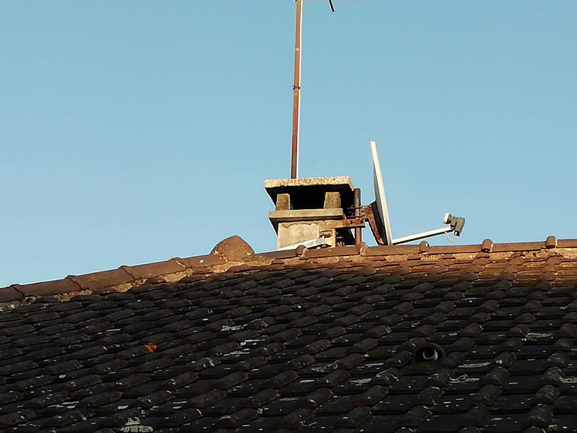

Trouvant que mon poêle à bois a un tirage «améliorable» pensez vous que la parabole comme indiquée sur la photo puisse avoir un impact ? La parabole est orientée sud IMG_20181022_173041.jpg

la parabole peut effectivement perturber l'écoulement de l'air et l'évacuation en sortie de toit selon la direction du vent par exemple.
mais dans un tirage, il faut une entrée et une sortie.
avez-vous donc également une entrée d'air pour votre poêle?

Bonjour excusez moi pour le retard de ma réponse voici l'image https://www.cjoint.com/c/HJFeqiGkpRn

L'entrée d'air quant à elle se fait via un clapet coulissant en prenant l'air intérieur de la maison.

goniks a écrit:L'entrée d'air quant à elle se fait via un clapet coulissant en prenant l'air intérieur de la maison.
bonjour,
ok.
plusieurs possibilités :
- la parabole bloque le vent dominant qui peut aider au tirage
- vous n'avez pas d'entrée d'air dans la maison, et l'apport d'air n'est pas suffisant
- vous avez des entrées d'air et une VMC qui tire déjà de son côté, donc ça limite l'air dispo pour l'insert
- vous avez la conduite obstruée (suie, oiseau mort, etc)
ps : sachez aussi qu'il faut attendre une certaine montée en température pour que le tirage soit optimisé, car la température des fumées contribue au tirage. L'air chaud remontant...
dans quelles conditions vous avez noté un tirage faible?

Changer le mat de la parabole et fixez la plus haut que la cheminée !
Messages : Env. 60000
 La pose d'une parabole est interdite sur une souche de cheminée ( DTU 24.1 P1 )
en plus là ça bloque le tirage !

500 XT a écrit:Bonjour
bonjour,
et je crois qu'il faut vérifier la hauteur de cheminée par rapport au faitage, il y a une hauteur minimale.
Messages : Env. 5000
 Hauteur au dessus du faîtage : 40 cm
 ça joue en cas de vent sur le versant opposé , le conduit peut se trouver en pression ( refoulement )
 Donc pas d'arrivée d'air extérieure !
 Dimensions intérieures du conduit ou diamètre du tubage ?
