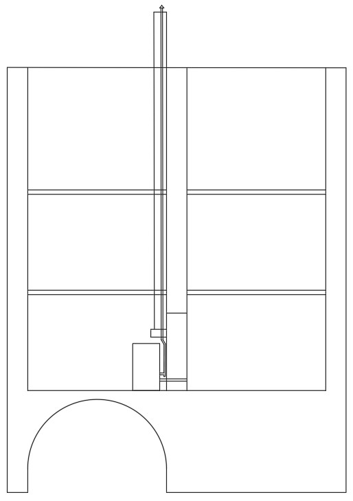

J’aimerais améliorer l’installation de mon poêle à pellets et je me heurte à un souci.
J’ai fait venir un pro pour revoir le conduit, mais il m’a expliqué qu’il ne pouvait pas respecter les normes dans ma configuration actuelle, et il a donc refusé toute intervention.
Ce que je voudrais, c’est améliorer le tirage, éviter que le poêle prenne l’air dans la pièce, et gagner un peu en confort thermique.
Voici la config (croquis joint) :
- Maison ancienne en pierre, poêle placé au centre.
- Poêle : MCZ Club 2.0 Confort Air.
- Tubage Ø80 mm dans une vieille cheminée en briques. (avec 2 coudes à 45°)
- Le poêle canalise à travers la cheminée pour chauffer l’autre moitié de la maison.
- Le poêle prend actuellement l’air dans la pièce, et l’entrée d’air de la maison (Poêle + VMC) se trouve sur la façade avant (pas d’ouverture sur les fenêtres).
- Poêle au rez-de-chaussée, au-dessus les chambres (R+1), puis un grenier non encore aménagé.
- En dessous, une cave voûtée.
- Hauteur de conduit estimée à environ 11 m (2,5 m RDC + 2,5 m étage + 3 m grenier + 1 m sortie).
L’entrepreneur m’a indiqué qu’il ne pouvait pas installer un conduit concentrique, car la hauteur est trop importante.
Il m’a aussi dit que la seule solution aurait été de placer le poêle contre un mur extérieur, avant ou arrière, en ventouse horizontale, mais c’est impossible car la maison est mitoyenne sur deux côtés et il y a des ouvertures (fenêtres et portes) à moins de 3 mètres, ce qui ne respecte pas les distances de sécurité.
Avez vous des idées et des solutions ?

 Améliorer le tirage ? le poêle ne fonctionne pas ?
 11 ml , il faut au minimum un conduit de 100 isolé .

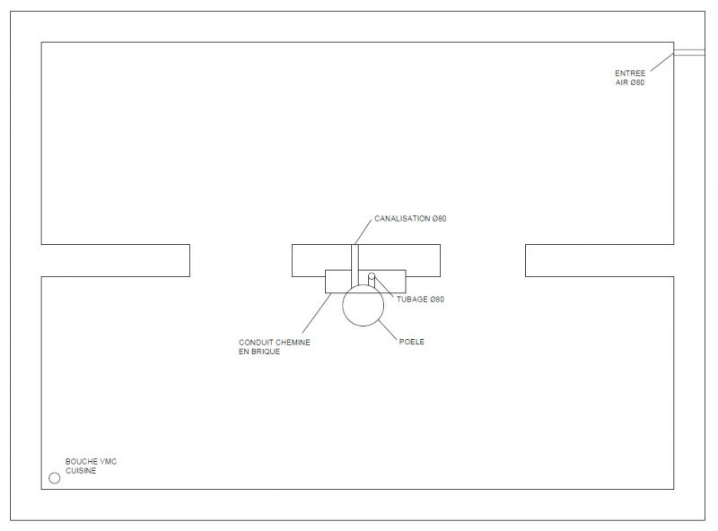

C est certainement la Vmc qui contribue aussi au  mauvais fonctionnement de votre poêle.
Car si votre poêle prend l air dans la pièce et non a l extérieur, la Vmc aspire aussi par l'entrée d air du poêle.
N' avez vous pas la possibilité de prendre l air du poele en dessous via vide sanitaire ou cave pour une bouche d entre d'air placée en façade ?

Il fonctionne bien en mode éco mais en période de froid quand il doit tourner au ralenti il s'arrête souvent. Et il s'encrasse très vide même en jouant sur les réglage avec des pellets au top (EO2, Hellios, Pauls, ...)
D'ailleurs au démarrage (certaines fois) il y a un claquement de la vitre avec une fuite de fumée dans la pièce. Mais je pense que cela venait du joint de la porte qui avait 8 ans que je viens de remplacer (le raccord du joint avait un vide avec le temps).
C'est pareil la bougie a elle aussi 8 ans (je ne sais pas si je dois la remplacer...)
Oui j'avais dans l'idée de mettre un concentrique 150/100 mais apparemment pas possible...

Oui c'est pour cela que j'ai parlé de la VMC
La cave est voutée en pierre avec un sol en terre avec de l'air humide. Pas terrible pour le poêle non? Et il faudrait percer 1 trou d'au mois un mètre de longueur
Je viens de faire ou coupe vite fait pour illustrer cela :

Et une fois descendu dans la cave, vous na vez pas la possibilité de prendre l air en extérieur
Dept : Var
Env. 90 message Ardennes
Fabienvar a écrit:Roden
Oui c'est possible en faisant courir un tube jusqu'au soupirai en façade

Ça peut être une des solutions
, le plus compliqué pour vous C est de faire un carotage pour arriver dans la cave.

Oui donc ça voudrait dire : passer le tubage en Ø100 isolé (pourquoi isolé?) et une prise d'air en façade en passant par la cave ?

Sur le diametre du conduite n' etant pas un spécialiste de la fumisterie je ne peux vous répondre, par contre vous pouvez vous référer au DTU 24.1 .
 Il est evident qu'un conduit de fumée isolé, génèrera moins de condensation et de ce fait une meilleure combustion.
Par contre ce qui est sur, c'est qu'un poele (bois ou pellet) n'est pas compatible avec une vmc, si l'appareil prend l'air dans le logement.

 Pourquoi isolé ?
 le dimensionnement du conduit se calcule avec la norme EN 13 384-1 A+
 la note de calcul donne le diamètre et l'isolation du conduit .
 j'ai posé pas mal de MCZ  , le conduit isolé assure une continuité  de la chaleur des fumées ,
 et réduit le risque de bistre .
 sur la longueur que vous avez , il est préférable d'avoir de l'isolé .
