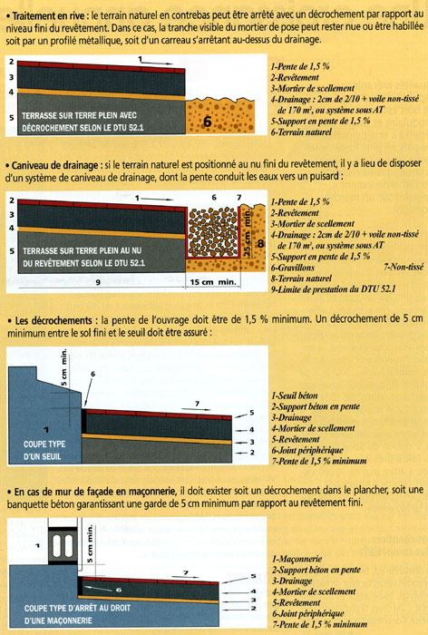

En pleine construction d'une maison individuelle nous avons une question concernant la terrasse. En effet, nous avons une grande baie vitrée de 4,50m et nous souhaiterions que la terrasse (sur laquelle se trouvera une piscine) en carrelage arrive à hauteur du sol intérieur afin que le rail soit encastré. Se pose le problème des eaux de pluie. Notre architecte et notre maçon nous proposent deux solutions : soit de mettre un caniveau (ce qui ne sera pas très joli) soit un carrelage sur plots.
Pour ma part le carrelage sur plots ne me plaît pas vraiment.
Est-ce qu'une terrasse en pente vers le jardin ne suffirait pas ? Un caniveau est-il vraiment nécessaire ?
Sinon je pensais à un caniveau en fente très discret mais il me dit que niveau entretien c'est plus compliqué avec les feuilles...
Qu'en pensez-vous ? Quelle solution est possible pour cette configuration ?

Déjà si vous suivez les DTU 52.1, il est préconisé que la terrasse soit à 5cm en dessous du seuil de porte. (les deux derniers schéma)
Vos professionnelles sont tenus de respecter ces normes. S'ils ne le font pas, vos ouvrages ne seront pas garantie en cas d'avarie. A vos risques et périls.
Plus de détails : https://www.eurochap33-beton.fr/PDF/DTU52.1.pdf (chapitre 7.4)

Membre utile Env. 2000 message Bosgouet (27)
Pas esthétique oui et non. Je préfère une terrasse bien réalisé avec une marche de 5cm avec mes seuils de porte, qu'une terrasse fait à la rache sans marche. Tout dépend aussi des seuils de porte. Chez moi ils sont en brique rouge et plutôt jolie.
Après, entre être inondé dans ma maison et avoir un truc super design, il faut faire ses choix.
(Ça me fait penser à une vielle histoire : mes parents avaient fait construire une maison normande en 1996, avec colombage, tuiles normande, véritable poutre porteuse au plafond etc... Ils aiment ça. Ils ne voulaient que de l'authentique dans leur maison. La maison était vraiment jolie, sauf que... certains éléments de décors n'étaient pas forcement compatible avec une bonne isolation (pont thermique par exemple) -> Malgré une bonne cheminée, la maison avait du mal à contenir la chaleur et n'était vraiment pas agréable à vivre)
Je vous explique ce que préconise le DTU. Les assurances se basent sur les DTU (leurs buts : trouver le moindre truc pour ne pas vous payez les indemnités).
Pour les accès pour les personnes à mobilité réduire, l'article du DTU précise qu'il ne gère pas ce cas et qu'il faut se référer à un autre document (je ne sais pas le quel !!).
Sinon, à mon avis, le plus sûr serait une terrasse sur plot nivelant et dalle de 2/3cm. Il n'y a pas de joint (très fin), l'eau s'écoule en dessous et vous pouvez recouvrir les seuils de portes. Ou alors, une terrasse en composite (qui coute aussi chère que du carrelage si on prend du compossible de bonne qualité (exit les trucs au Leroy Merlin et co).
Dans les deux cas, même si tout le monde ne le fait pas, il est mieux de poser ce genre de terrasse sur une dalle béton (qui elle sera à -5cm des seuils de porte). On règle le problème de l'eau et des accès pour les personnes à mobilité réduite.
Vous en pensez quoi ?

Je comprends ce que vous dites. Oui toutes nos portes sont en 93 cm. De toutes facons maintenant c’est trop tard. On est partis sur cette idée et les seuils sont prévus pour être encastrés. Je ne pense pas que l’on puisse changer. Je vais en reparler avec notre architecte. On a prévu des caniveaux près des menuiseries avec une pente. Notre architecte pense que ça suffira.

mcn a écrit:.... Se pose le problème des eaux de pluie. Notre architecte et notre maçon nous proposent deux solutions : soit de mettre un caniveau (ce qui ne sera pas très joli) ...
les caniveaux terrasse n'ont rien à voir avec ceux qu'on trouve devant les portes de garage, il existe de "jolies" solutions.
Citation:
1- non
2- oui
Citation:
  il a trouvé comment éviter de le faire, c'est dissuasif et de ce fait, c'est vous qui refusez ...
non seulement il faut un caniveau digne de ce nom, mais il faut également que la terrasse (même en dehors des seuils) ne soit pas en contact avec les murs sinon, en + des infiltrations pluies, vous aurez des ponts thermiques.
