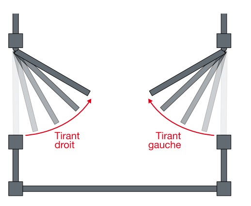

Je suis sur le point de commander mes menuiseries extérieurs, dans ma demande de devis, je dois préciser si je veux des fenêtres tirant droite ou tirant gauche. Suite à mes recherches sur internet, je m'aperçois que personne ne dis la même chose, c'est un peu chacun à sa sauce.
Voici un exemple d'images où le tirant droite signifie que la poignée est à droite, et les charnières à gauche lorsqu'on ouvre en tirant, c'est ce qui me semble logique :
lien 1
lien 2
lien 3
lien 4
Et voici une autre série d'images contradictoires où l'on voit le contraire :
lien 5
lien 6
lien 7
lien 8
Donc il y en a forcement qui se plantent. Qui a raison ?
J'ai un collègue qui s'est fait livrer toutes les fenêtres qui s'ouvraient dans le mauvais sens à cause d'une incompréhension, heureusement le fabriquant lui a démonté toutes les fenêtres gratuitement, et lui a réinstaller des fenêtres qui s'ouvraient dans le bon sens.
Donc j'en conclu que tirant droite et tirant gauche sont des termes inutiles, car ça dépend du fabriquant, du vendeur, du client.
Dans ma commande, je pense que je ferrais mieux de dire: "avec poignée à droite quand on tire" ou" avec poignée à gauche quand on tire" , ça me semble plus claire que tirant droite ou tirant gauche.

D'après ce que je sais, je viens de faire construire, la notion de Tirant ou Poussant est définie en se plaçant à l'intérieur de la pièce concernée, et la notion Droit ou Gauche est définie par rapport à la position des paumelles (non de la poignée).
J'avais précisé à mon menuisier, par écrit (en cas de litige), ces notions sur lesquelles on était d'accord.
Il faut vous mettre d'accord avec votre fournisseur de portes et / ou fenêtres sur ces 2 notions de base.
Bon courage
P.S. Pour les coulissants, précisez quel vantail doit être à l'intérieur avec poignée à droite ou gauche.

 dans la profession de menuisier ; le sens d'ouverture est ;on tire à droite , c'est droite tirant ; on pousse à droite c'est droite poussant ; pour la gauche c'est pareil ; on tire à gauche ;c'est gauche tirant ;impossible de ce tromper ;
mais une porte gauche poussant est aussi une porte droite tirant

Les liens 1,2,3,4 correspondent à des sens d'ouverture utilisés par les serruriers pour les SERRURES.
Les liens 5,6,7,8 correspondent à des sens d'ouvertures utilisés par les menuisiers pour les portes ou les fenêtres.
Exemple en menuiserie pour une porte 1 vantail ou 1 fenêtre 1 vantail : Tirant Gauche signifie : en tirant sur la poignée le vantail se déplace vers la gauche, la poignée sera à droite
Cas des fenêtres 2 vantaux :
On ne parle pas de tirant gauche ou droit mais de position du vantail principal (ouvrant gauche ou ouvrant droit).
Le vantail principal étant celui que l'on ouvre en premier. En règle générale, le vantail principal est à droite sauf besoin particulier.
Pour un châssis coulissant, on parle également de vantail principal ou de service. Il s'agit du vantail placé le plus à l'intérieur sur le rail. Le vantail placé le plus à l'extérieur est appelé vantail secondaire.
