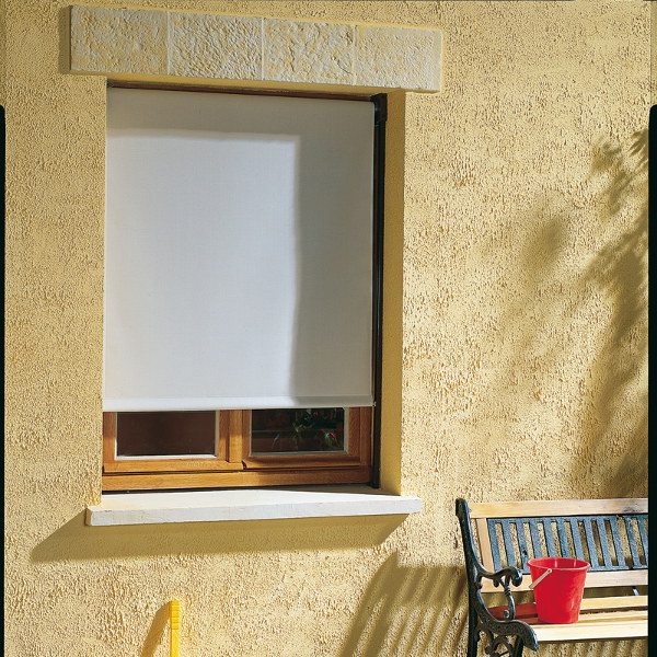

comme beaucoup ici, je possède une maison RT2012 qui est très confortable en automne hiver mais devient vite un four en été.
Même en laissant les volets roulants fermés en journée l'été dernier, au plus fort la température montait à 29 degrés dans la maison (ma maison est très exposée au soleil, sans végétation ou maison à proximité permettant de faire de l'ombre)...
J'ai donc testé des films anti chaleur pour vitres mais je n'ai pas senti de différence donc dans mon cas de figure inutile.
Le mieux étant de se protéger du soleil de l'extérieur avant que celui-ci ne pénètre dans la maison donc j'aimerais savoir si des personnes ont déjà installé des stores thermique extérieures. Exemple en photo ici d'un store
J'ai réalisé un devis avec des toiles type dickson ou mermet qui est assez cher donc j'aimerais juste savoir si vous pensez que ce système à un réel interet ? Pensez vous qu'on puisse réellement faire baisser la température à l'aide de ce type de store ?
Merci d'avance

En quoi pensez-vous que ça pourrait être plus efficace que des volets roulants ?
(J'espère qu'ils ne sont pas noirs vos volets roulants...)

justement grosse erreur de ma part ils sont noirs en alu et donc très chaud en été.
Pourquoi je pense ça ? Car je lis tout simplement que ces stores vendus avec des tissus (de bonnes marques) ont comme intéret de limiter la chaleur dans la maison. C'est ce que je lis après je préfère avoir d'autres avis avant de me décider.
Dans mon cas de figure j'ai 2 solutions:
1) La "facile" mais couteuse et pas ecologique --> la clim
2) Limiter la pénétration du soleil dans la maison (plus ecologique, moins couteuse et evidemment bien moins efficace que la clim)
Dept : Moselle
Pas besoin de sortir de la cuisse de Jupiter pour deviner qu'avec des stores noir au sud sans BSO ni casquette ni végétation ça va poser un problème en été.
Oui, le 2 très bien.
Avant d’ajouter des trucs, faites chiffrer le remplacement des lames noires par des blanches. C'est peut-être faisable de les remplacer soi-même d'ailleurs.

Il y a des toiles techniques avec une face alu (soltis de chez Ferrari) qui permet de refléter les rayons du soleil
Dans les gammes de toiles tu peux demander le tv (transmission lumineuse) l'indice de protection uv.... pour connaître l'efficacité de ta toile en générale nos client avec du zip et une mermet même foncé (le côté esthétique prime chez certain client) nous disent que la température baisse de 3 degrés donc tu peux gagner encore un peu plus

Bonsoir Antho3131, merci pour votre retour. Est ce que les toiles de ce genre en couleur blanche sont très salissantes ? Auriez vous un fournisseur à me conseiller ? Merci

+1 pour commencer par faire chiffrer le remplacement de tablier.
