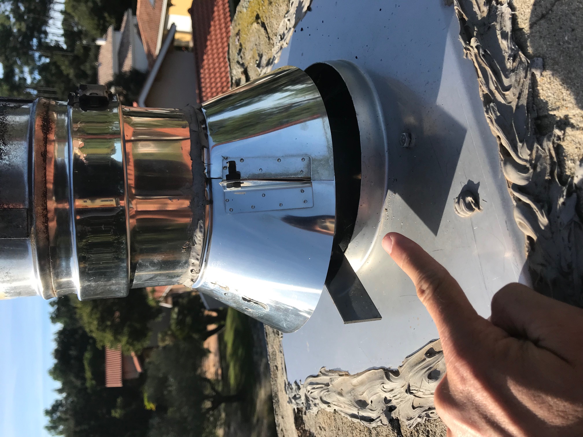

J'ai un soucis avec mon poele a bois aduro 9.5. Je pense avoir deux sources odorante differentes et j'aimerais votre avis.
Fin de saison l'annee derniere javais mal remonté mon deflecteur en acier, j'avais eu des remontés de fumée par les entrées d'air du poel. J'ai apeller l installateur qui ma regler le problem.
1 -Il se trouve que depuis je me suis apercu que des odeurs de suie s'echapent par ces meme entrees d'air. certains jours (forte chaleur de cet ete) une forte odeur empreignait toute la piece (environ 60m2). Je ne comprend pas comment cela est possible. Une mauvais pose du deflecteur pourrait etre a l'origine de remonté d'odeur ?
2- Je me suis également rendu compte en recherchant le source de cette odeur de suie qu'une partie de cette odeur venait de l'ancien conduit de chemine qui a été utilisé pour le tubage. Je suis monte sur le toit, il se trouve que la collerette du tubage ne descend pas jusqu'au bas de l'ancien conduit de chemine qui a ete obstrue au court de l installation (cf photo). Je me dis qu'il peut peut etre y avoir un effet de courant d'air dans l'ancien conduit de chemine du coup qui expliquerais peut etre une partie des odeurs qui descendrait de l'ancien conduit. Ec que la collerette ne devrais pas descendre plus bas et etre hermetique avec le socle pour eviter les mouvements d'air dans l'ancien conduit ?
Avez vous une idee?
